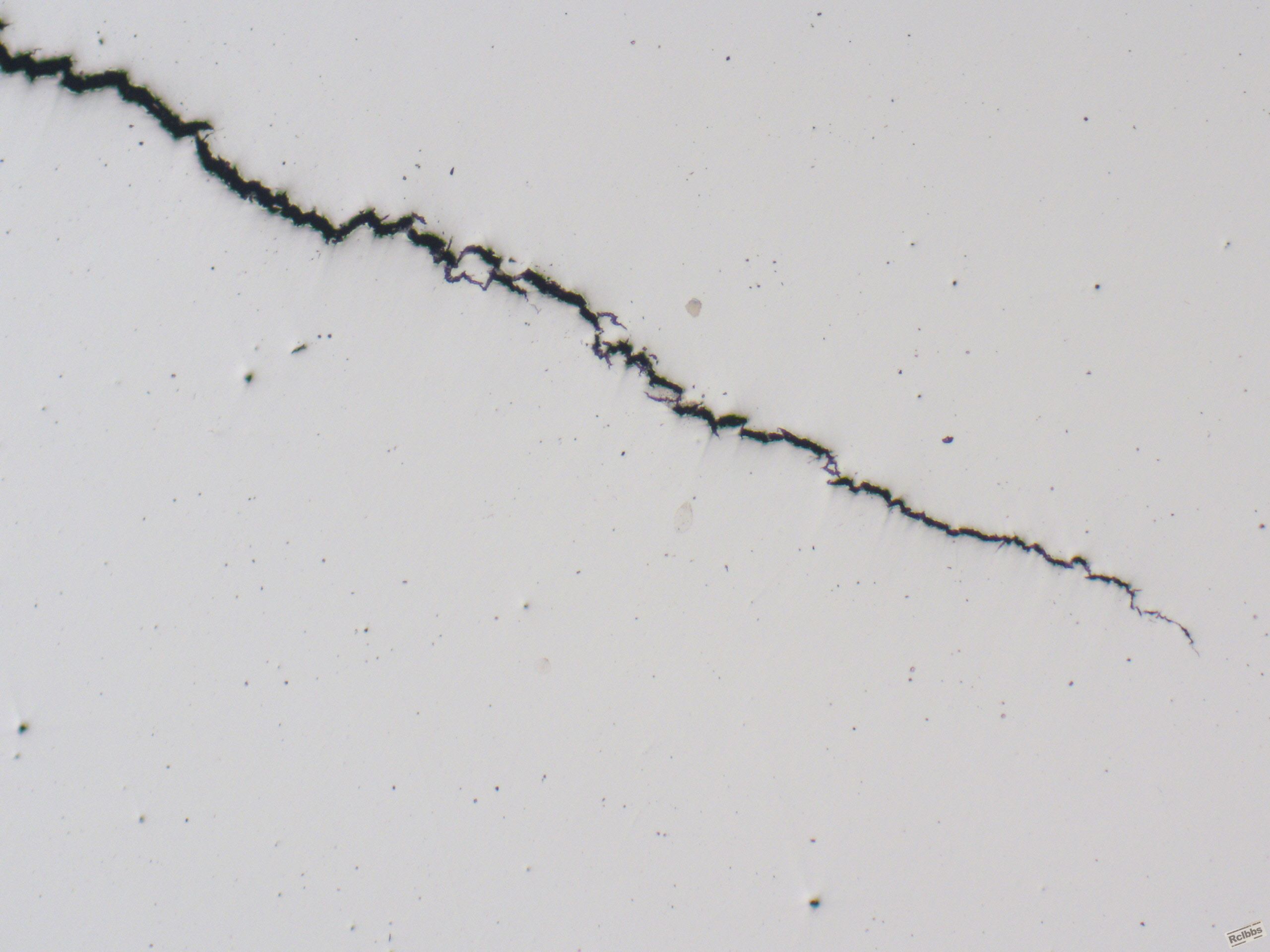

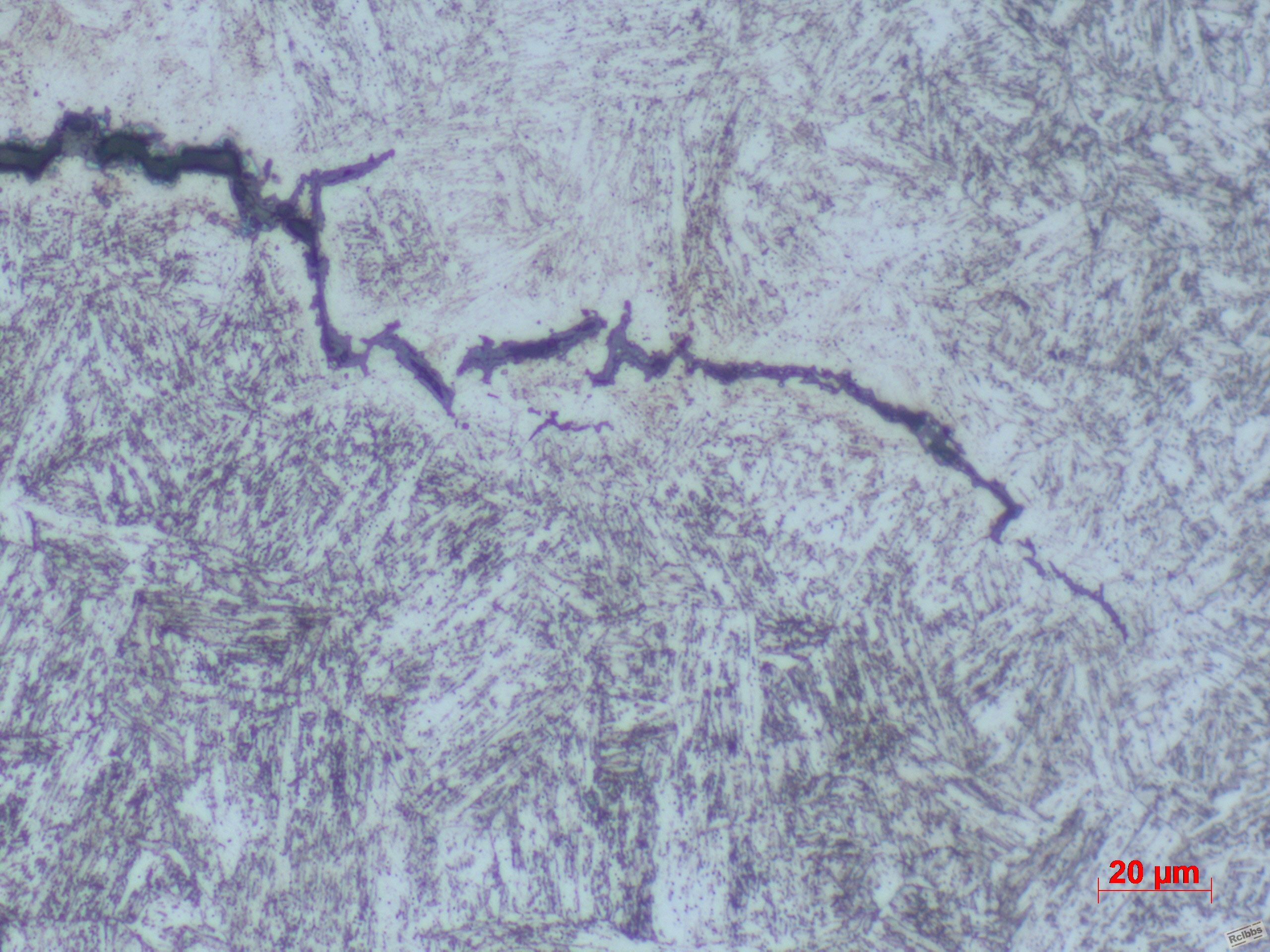

见图片,开裂,15-5不锈钢最后机加工工序发现裂纹,打开裂纹发现裂纹内有氧化。金相照片显示裂纹两侧无脱碳层。
貌似不像淬火裂纹,但肯定高温前已出现裂纹,是原材料原因?但为发现原材料有问题,锻打过程产生裂纹?但裂纹周边未发现异常,唯一可疑的就是delta铁素体。不知道各位同仁有何看法?
另:裂纹像是穿晶,因无苦味酸没法看原奥氏体晶界。

看你的金相像是材料缺陷, 建议在直接做做无损看看
发表于 2013-10-21 22:23:04 | 显示全部楼层
看你的第一张没有经过腐蚀的图,裂纹两边没有被氧化,应该不是淬火前出现的裂纹

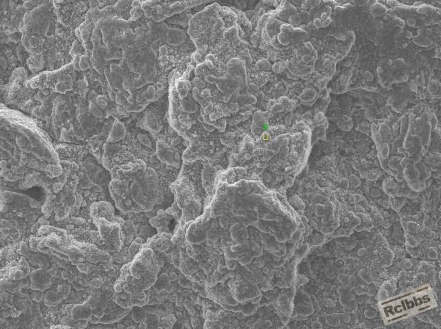

SEM裂纹表面分析结果,判定为氧化物。定性为淬火裂纹。
定性为淬火裂纹。根据是什么?第二张表面不是有脱碳吗?
有没有整体宏观形貌,还有整个裂纹形貌
