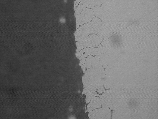

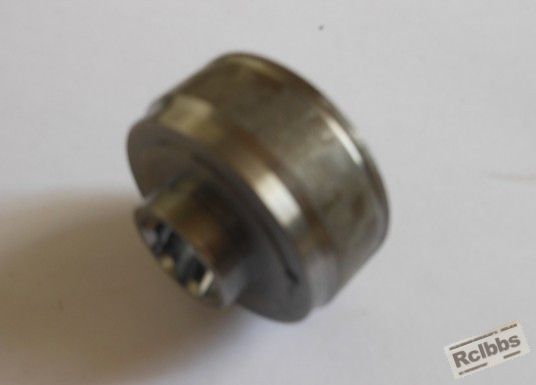

                        产品实物图             该产品材料为20CrMo    渗碳工艺如下:                 均温    强渗    扩散  淬火  油温
                 900     900            840    90
                 30      150            30
                         1.15           0.8
  首先说明下该产品来我方热处理之前表面 有油污和铁渣.  未经清洗就入炉加工!
这几张金相图片为该产品 横街面二分之一的外侧. 内侧做金相看未发现内氧化,所以就只传了外侧的图片。
个人愚见 :是不是因为入炉前外表面油污铁渣太多导致该产品氧化,而该产品表面内侧入炉前干净,所以做金相未发现氧化。
是佛 跟产品入炉前未清洗有一定的关系?    请各位前辈帮忙分析下!    谢谢!
                                        表面400X   未腐蚀     图一

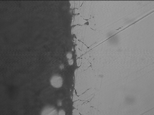

                                 表面400X  未腐蚀    图二

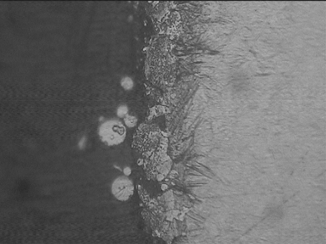

                                      表面400X     腐蚀后
发表于 2013-10-17 18:38:43 | 显示全部楼层
金相做的有点那个
内氧化是指:在工件内部沿晶界形成的氧化物或脱碳区,这是由于渗碳气氛中氧元素决定的
     含Cr钢尤为严重与渗碳炉内渗碳气氛中的氧元素集合形成非马组织。
           解决方法有:装炉前清洗及烘干;注意炉子的密封性;装炉前最好把温度升高些,进料了不要让温度底到700以下; 出炉钱通20分钟左右液氮。。。金相图一、二可以看出是沿晶氧化物
     呵呵,望能解决,徐谋愚见

发表于 2013-10-22 22:40:58 | 显示全部楼层
袁总,我们也是常常进炉降至500度左右的,论坛里有些在瞎说,别把你的方向别搞错了,有两点你是达不到的,1、是炉子的档次,又不是易普森,,2、气源纯度?,这两点你是没招的: 只可能有改善点方法1、丙烷气市场上买的,你也该变不了,一般没大问题,如果是时间段的发生,应该是你用的甲醇酒精度太低了,炉子里氧超标;2、出炉前通10分钟左右NH3就够了,流量不用太高,NH3经过干燥最好了;3、允许抛丸的话就好办,抛丸的表面晶格扭曲变形,表面层产生极为强烈的塑性形变,产生冷作硬化层,400X下就这点内氧化就看不到了,HV硬度也提高了,应该没多大问题,难道你这是劳斯莱斯的零部件?

忘了,另外如果允许用快油淬的话,就可以大部分消除晶界氧化,操做起来比较方便。神十

发表于 2013-10-31 20:02:09 | 显示全部楼层
ldz 发表于 2013-10-23 14:58
忘了,另外如果允许用快油淬的话,就可以大部分消除晶界氧化,操做起来比较方便。神十 ,
  提高冷却速度只能抑制黑色组织的出现吧,晶间氧化是不可逆的,消除不了吧

发表于 2013-11-1 10:04:52 | 显示全部楼层
说的是,这种是小日本的理解思路!
