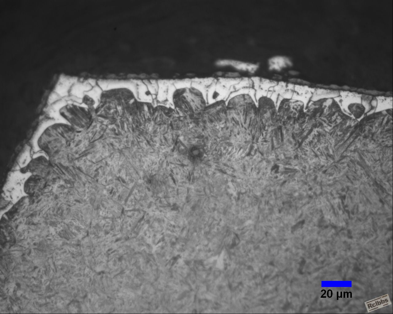

本公司最近生产的产品发现有脱碳,其原因正在查找
箱式多用炉生产,工艺:温度870° 碳式0.9,出炉压淬转移时间40秒
这种脱碳是怎样形成的?一般脱碳是有贫碳。。。

新手请教,:白色外面的一层黑色是阴影还是什么?

是这种脱碳是怎样形成的,不是那个阴影部分,谢谢

那是黑色组织,是一种缺陷

不要探讨那个阴影,镶嵌起来的样都会有这个边缘

黑色组织+全脱碳层+贫碳层来自: Android客户端
发表于 2013-10-18 08:32:15 | 显示全部楼层
这是全脱碳,还有贫碳过渡区,最主要还是炉子气密性问题,建议全面检查一下炉子

是全脱碳,贫碳过度区在那个地方
 楼主| 发表于 2013-10-18 08:53:49 | 显示全部楼层
六楼,贫碳层在哪个位置?

贫碳层就是白色里带有别的组织的那一部分,估计是工件自身都有,所以淬火加热时加深啦

贫碳就是全脱碳的延伸区,金相上就是粗针马氏体

估计原因有:1.压淬时炉内碳势设定较低,2,压淬频率较高,炉内碳势来不及恢复,仅供参考

按理说一般碳势0.9是比较高了,我觉得你这个东东要先讲一下工艺,热处理前是不是加工表面了,什么钢材,这个工件脱碳很厉害了。如果是热处理脱碳,这个应该是炉子严重漏气,加热后出炉时间是不是长了,工件入炉前的脱碳情况要查一下,由于不知你的工艺,所以也不敢妄加评论

我觉得没有这个可能。。。。。。。。。。。。。。。。。。。。。。。

他说的是多用炉,而多用炉怎淬火怎么会在空气中呢,这一点我不理解

碳都没有了, 还出现粗针马氏体??

你理解错误了吧 ,是贫碳,相对于正常组织碳含量偏低一些,形成低碳马氏体

我的理解是:粗针马氏体和贫碳没有直接关联。粗针是因为淬火温度过高,而贫碳形成的低碳马氏体更加谈不上粗针或细针,那是板条束。

一般全脱碳后,向心部会产生粗大的针状马氏体,如果表面没有全脱碳,而有粗大的针状马氏体是一种贫碳的表征。可以参考一下相关标准。楼上的说法是正确的。
