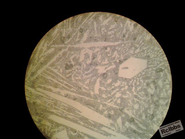

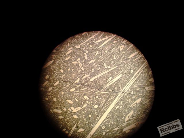

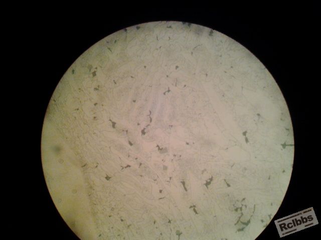

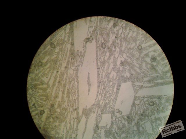

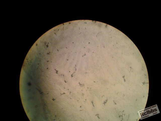

金相做了一下     均为手机照的,不清楚望见谅。浅色的为锤头本体样,放大倍数为640倍,深色为280度3小时回火后试样,放大倍数为100倍,640倍,上面有点水迹。锤头反映很耐用,碳化物就不再讨论了,请大家讨论下此锤头基体为啥组织?如何能得到?基体上分布大量粒状碳化物,照片上可能看不清楚,显微镜下特清楚

发表于 2013-10-21 00:53:42 | 显示全部楼层
只看到1张100X照片,应当是初晶碳化物+回火马氏体

本体试样个人认为是:粗大白色条带状及菱形,六角形为初生碳化物,其余针状,小块状为共晶碳化物,基体灰白色为淬火马氏体,黑色团状为托氏体以及二次碳化物(细小颗粒)。如有不同意见,可以讨论讨论,谢谢

两张图的基体看不清楚,从碳化物的形态以及分布,明显深色金相的性能优于浅色的

 楼主| 发表于 2013-10-24 14:11:30 | 显示全部楼层
是一个外来件,自己拿回来研究下,铸态是啥样,不知道。深色的试样只是将锤头本体样进行了280度保温3小时回火了。
