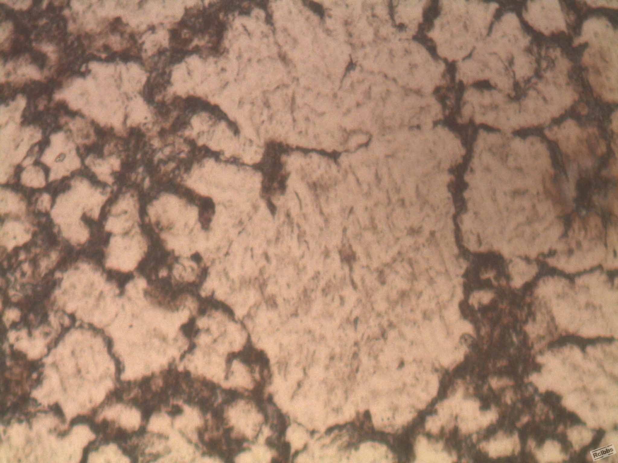

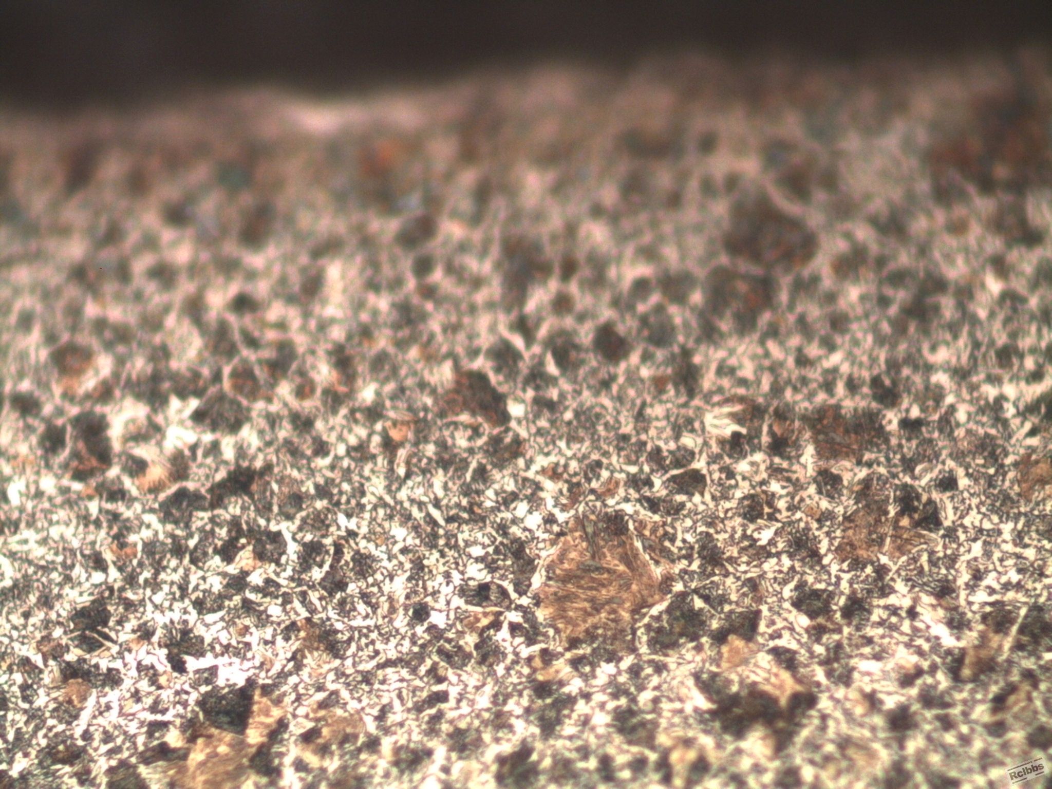

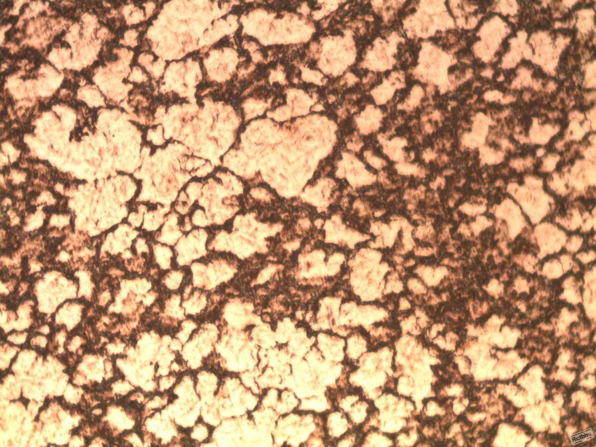

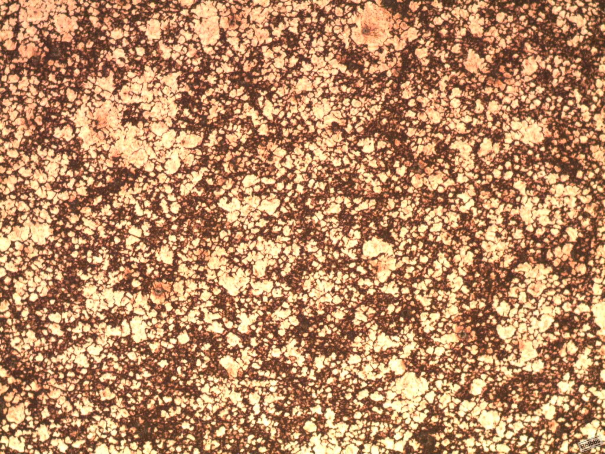

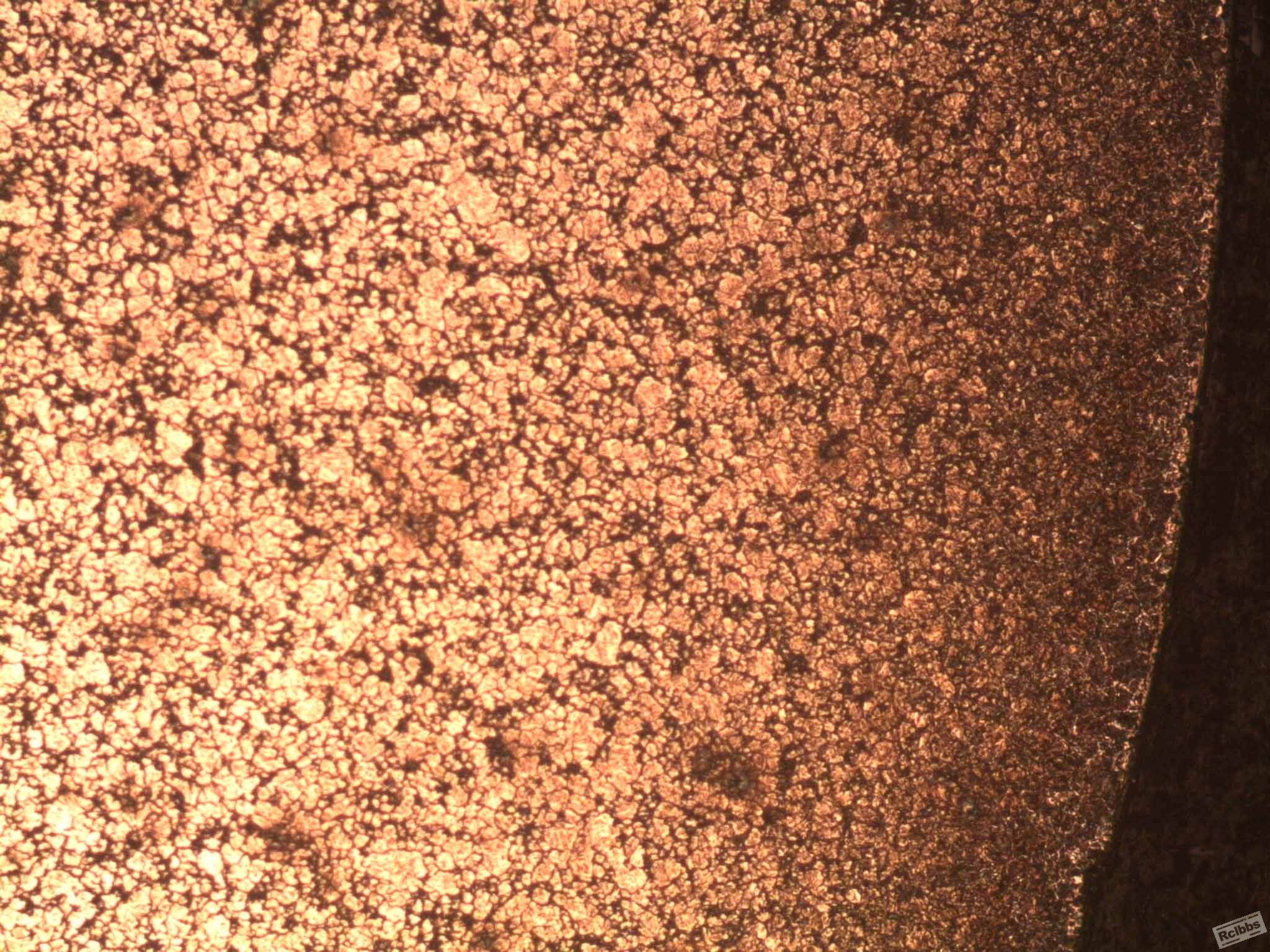

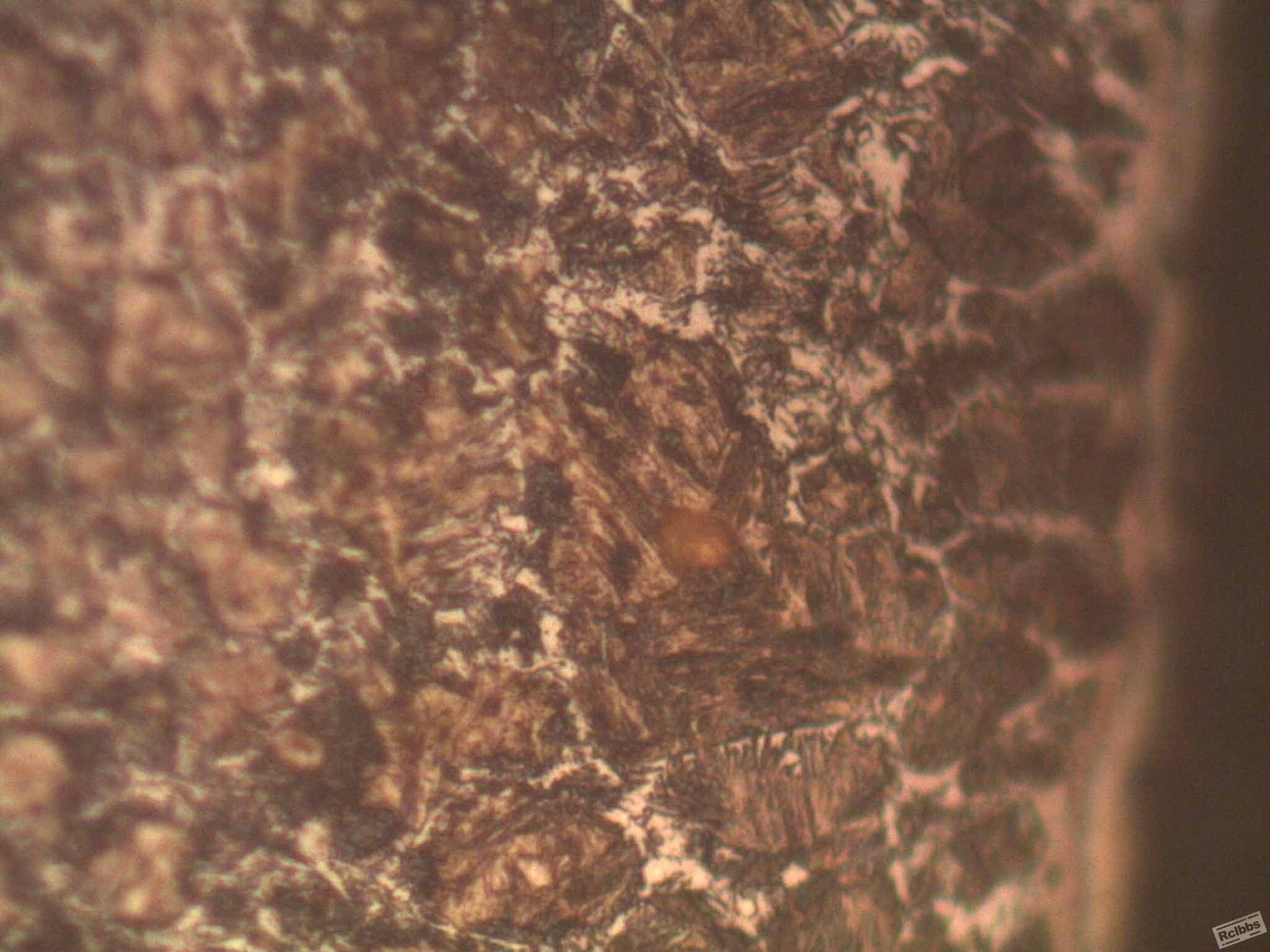

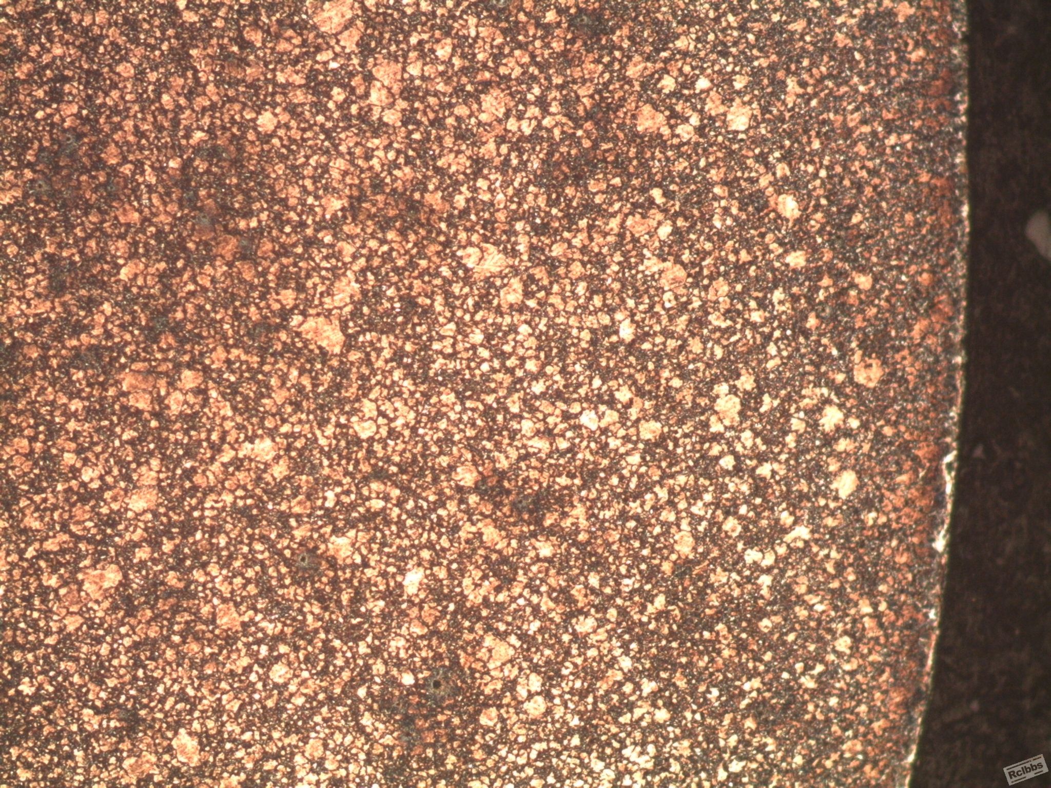

35K材料M8*30的螺栓,淬火后表面硬度46HRC,心部30HRC。工艺:加热870,保温80分钟,油冷。迦南网带炉生产。上图,请各位专家看下组织,分析下。谢谢!

发表于 2013-10-20 11:07:45 | 显示全部楼层
冷却不足---------------------------------------
 楼主| 发表于 2013-10-20 11:34:16 | 显示全部楼层
谢谢。 直接8MM的35K。应该不会这么难冷却。目前只发现一批有这个现象。材料呢?
发表于 2013-10-21 15:09:20 | 显示全部楼层
确实冷却上有问题。。。。。。。。。。。
发表于 2013-10-21 16:00:20 | 显示全部楼层
有大量的屈氏体析出,是冷却不足造成的
发表于 2013-10-22 20:50:03 | 显示全部楼层
liliangfangfang 发表于 2013-10-21 16:00
有大量的屈氏体析出,是冷却不足造成的
请问那个地方有屈氏体?
发表于 2013-10-23 08:22:23 | 显示全部楼层
yf0917 发表于 2013-10-22 20:50
请问那个地方有屈氏体?
里面黑色的沿着晶界析出的就是屈氏体
 楼主| 发表于 2013-10-23 20:27:11 | 显示全部楼层
liliangfangfang 发表于 2013-10-23 08:22

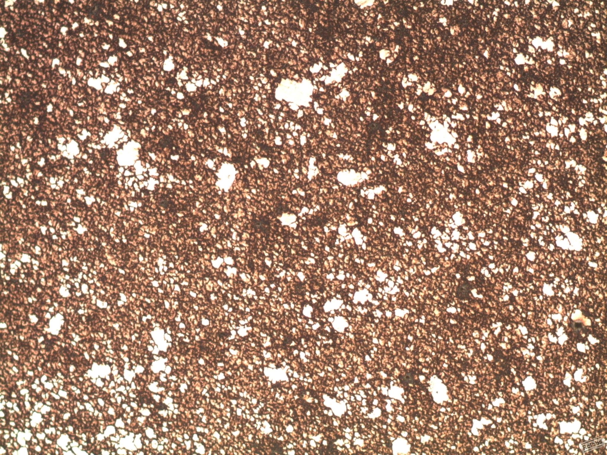

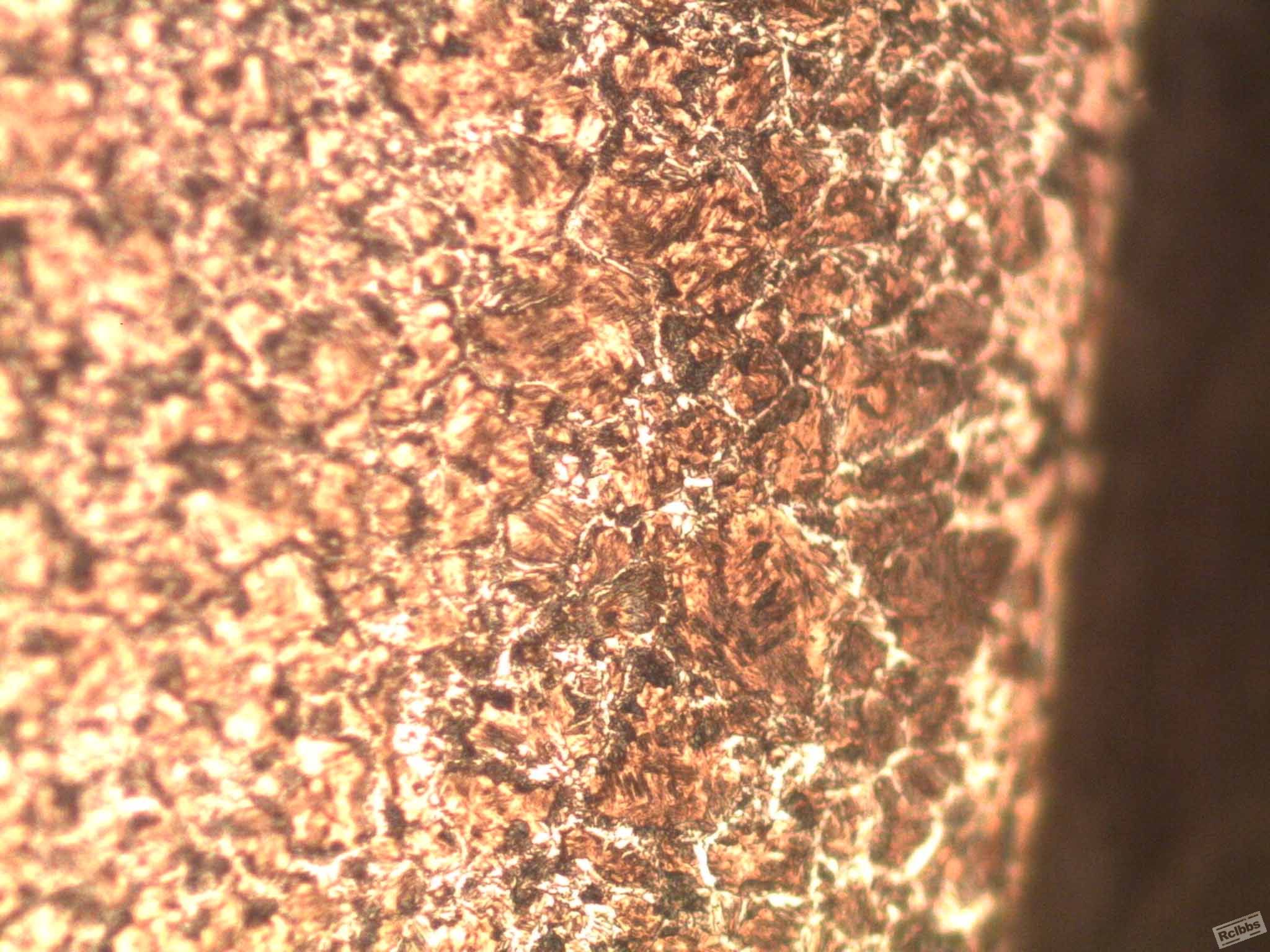

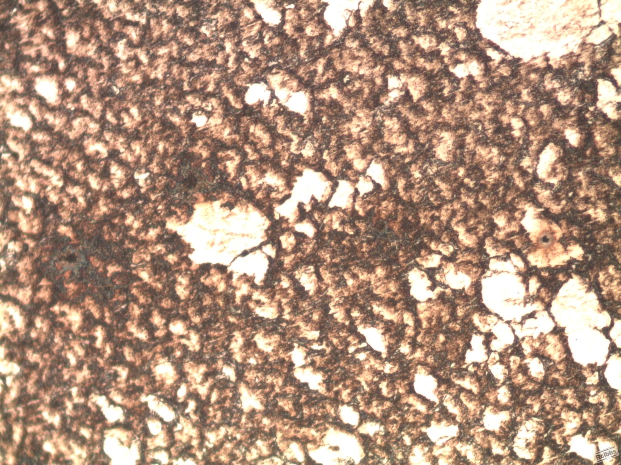

里面黑色的沿着晶界析出的就是屈氏体
另加热处理公司做的。请分析!谢谢!
 楼主| 发表于 2013-10-23 20:29:59 | 显示全部楼层
请问那个地方有屈氏体?
请问,屈式体是怎么样形成的?
