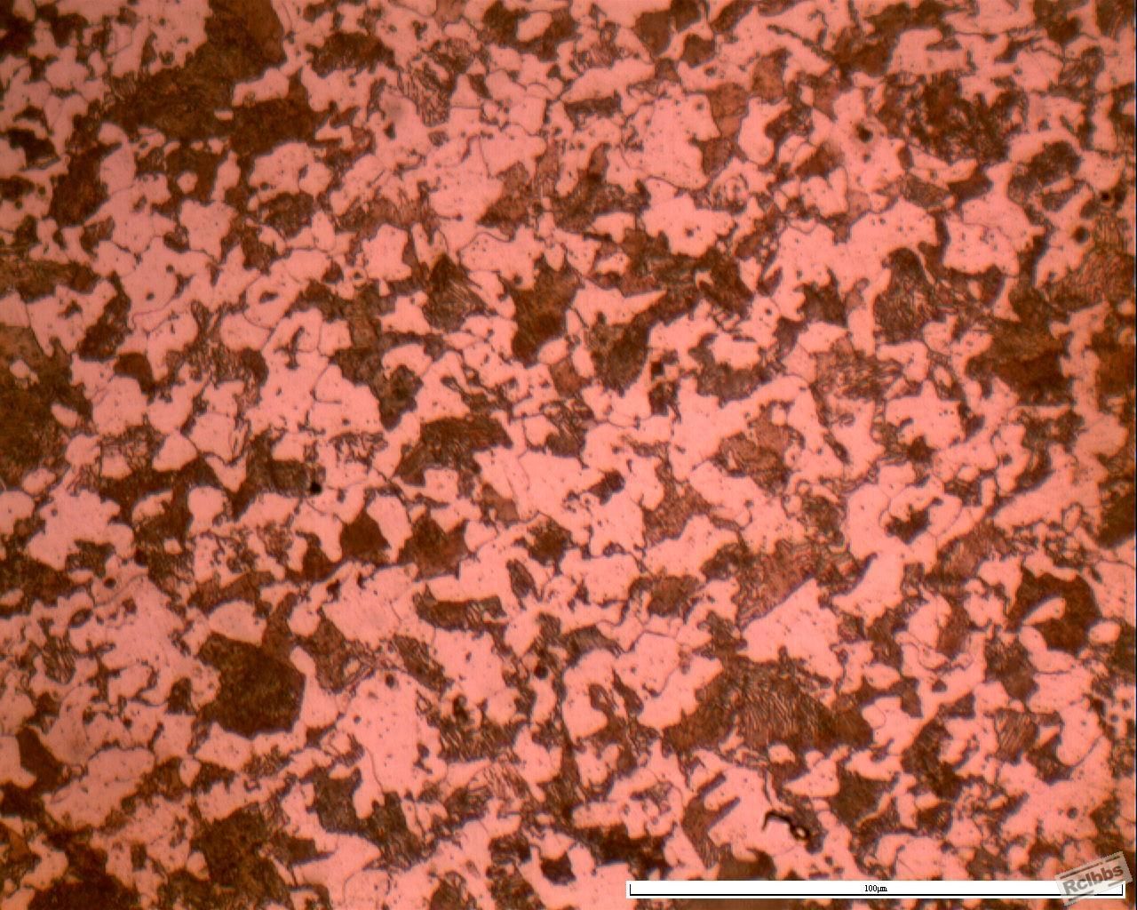

材料是45#冷拉钢材
下图是钢厂交货后的400倍金相
请问这个应该是冷拉后高温退火的金相吧
请评价下这个组织。

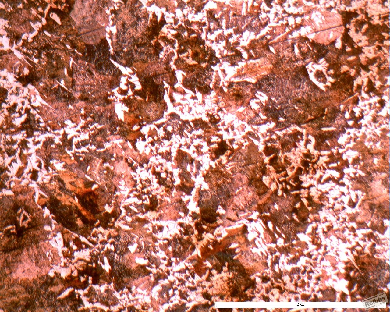

下面这个图是焊接后又正火,在焊口处的金相
100倍
这个是包含魏氏体吧,严不严重?
请评价下这个组织。

发表于 2013-10-20 15:40:36 | 显示全部楼层
第一张图你说对了,第二张图是铁素体分布不均匀,不是魏氏组织。焊接质量还可以。

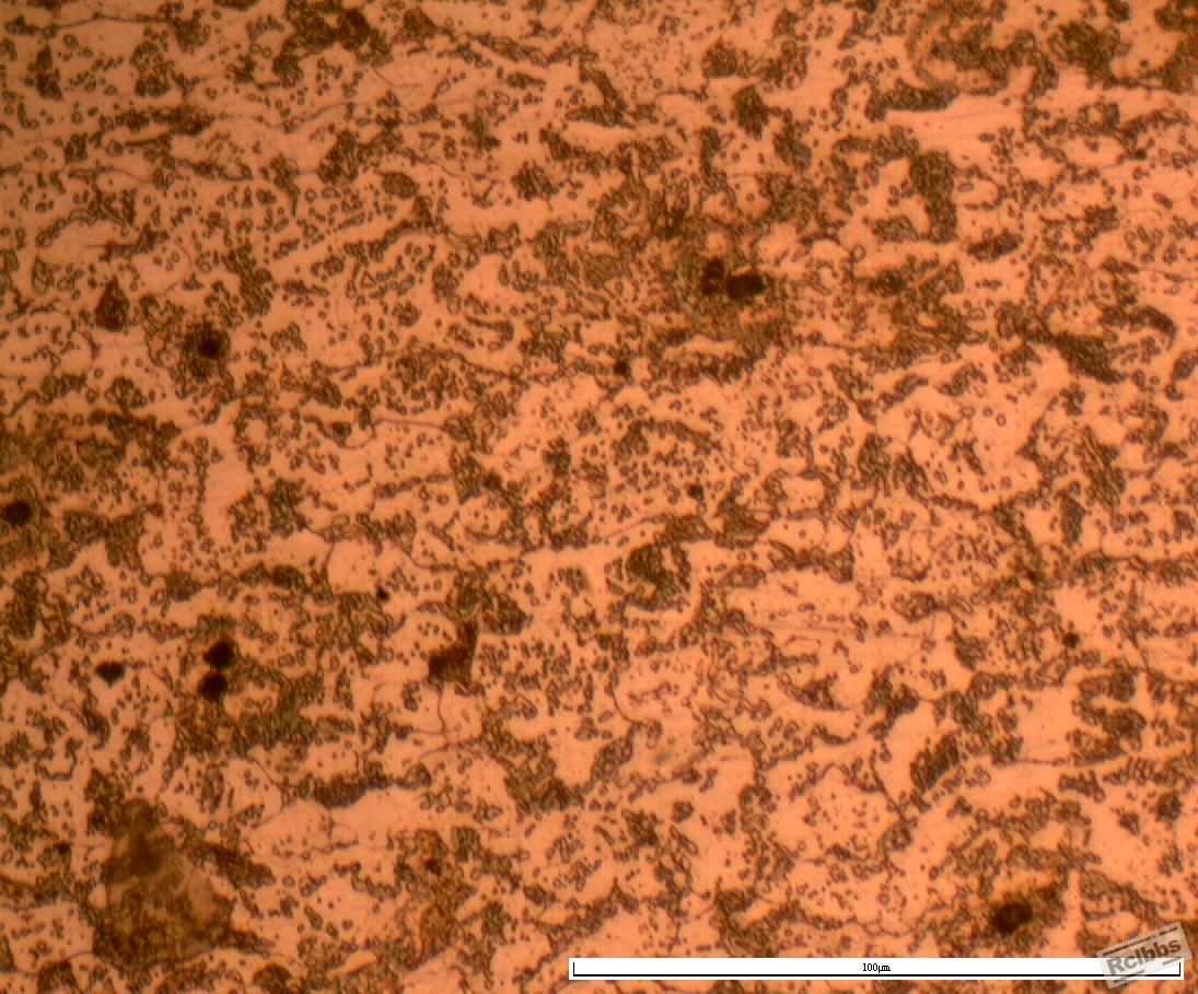

请问第二张图铁素体分布不均匀的原因是什么
下图是工件的另一部分(非焊点),同时正火的
谢谢

发表于 2013-10-20 15:59:51 | 显示全部楼层
从第三张看,第二张图铁素体不均匀可能是由于焊条与基体成分不一致所致,焊条成分含碳量高。

 楼主| 发表于 2013-10-21 08:38:23 | 显示全部楼层
请问为什么同样的进行正火,基体的组织良好,而焊点处却铁素体不均匀?

发表于 2013-10-23 02:59:49 | 显示全部楼层
焊点是铸态组织,由于焊后即冷却成分没有均匀化,所以铁素体的分布也不均匀。
