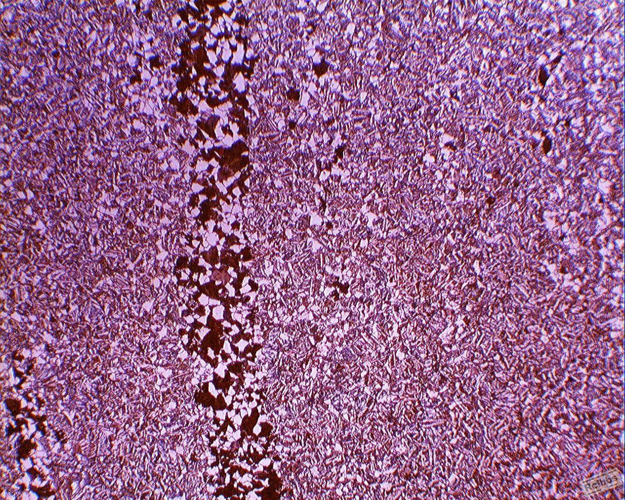

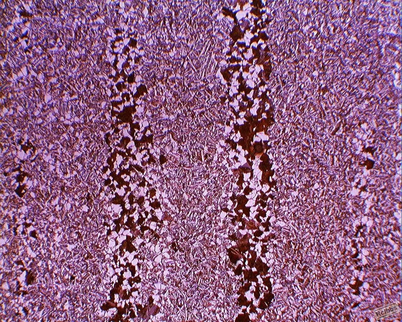

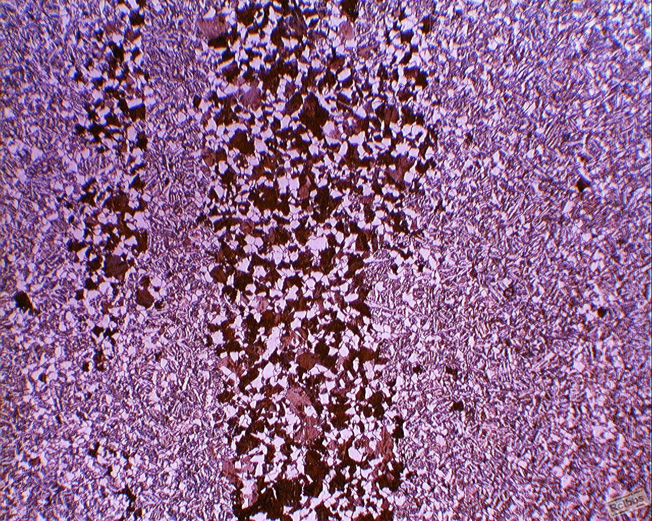

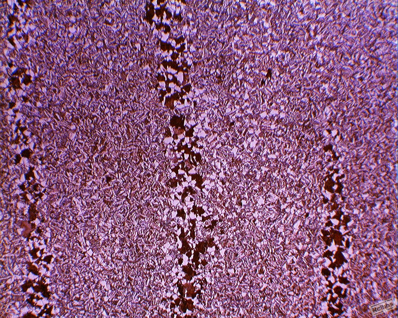

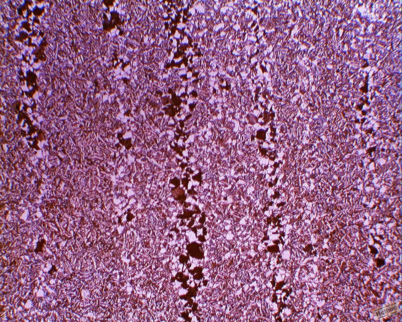

材质是40CrNiMo,处理方式是正火加回火。客户要求晶粒度达到7.5级。各位专家看看组织是否正常。晶粒度能不能达到客户的要求
发表于 2013-10-21 13:29:18 | 显示全部楼层
这个组织肯定不合格,暂时不要讲晶粒度,带状组织就很严重。晶粒度看着不太清晰,最好用苦味酸钠腐蚀看看

没加标尺,无法评晶粒度。----------------------------------
签到天数: 213 天
 楼主| 发表于 2013-10-22 14:10:38 | 显示全部楼层
100倍的图片

那这种带状组织可以通过热处理方法改善呢
发表于 2013-10-22 14:28:36 | 显示全部楼层
这样的带状组织应该不会合格,可以高温加热改善

你这个带状不知道是因为材料成份偏西造成的还是因为锻造过程产生的。如果是偏析肯定就废了,或者降级改作他用,如果是因为锻造产生的热处理会改善或者是消除的。

带状组织就很严重,带状组织很难消除

这组织是正火的?工艺是不是有问题?只看晶粒度7.5没问题
发表于 2013-12-5 08:18:21 | 显示全部楼层
晶粒度合格,但存在带状组织,总体还是不合格。
发表于 2013-12-5 08:27:50 | 显示全部楼层
这个带状是一次带状组织,要经过扩散退火或锻打才能消除,这是原材料偏析造成的

带状主要原因是成份偏析,正火应该可以改善,这个是不是正火工艺有点问题,冷却是不是太慢了
