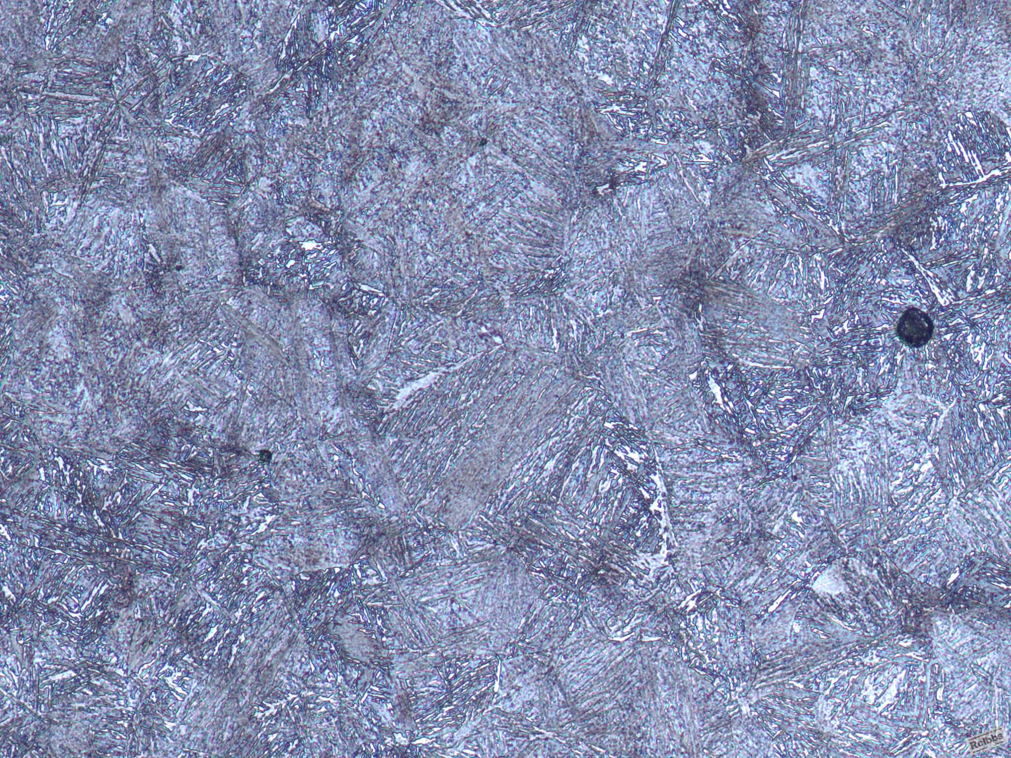

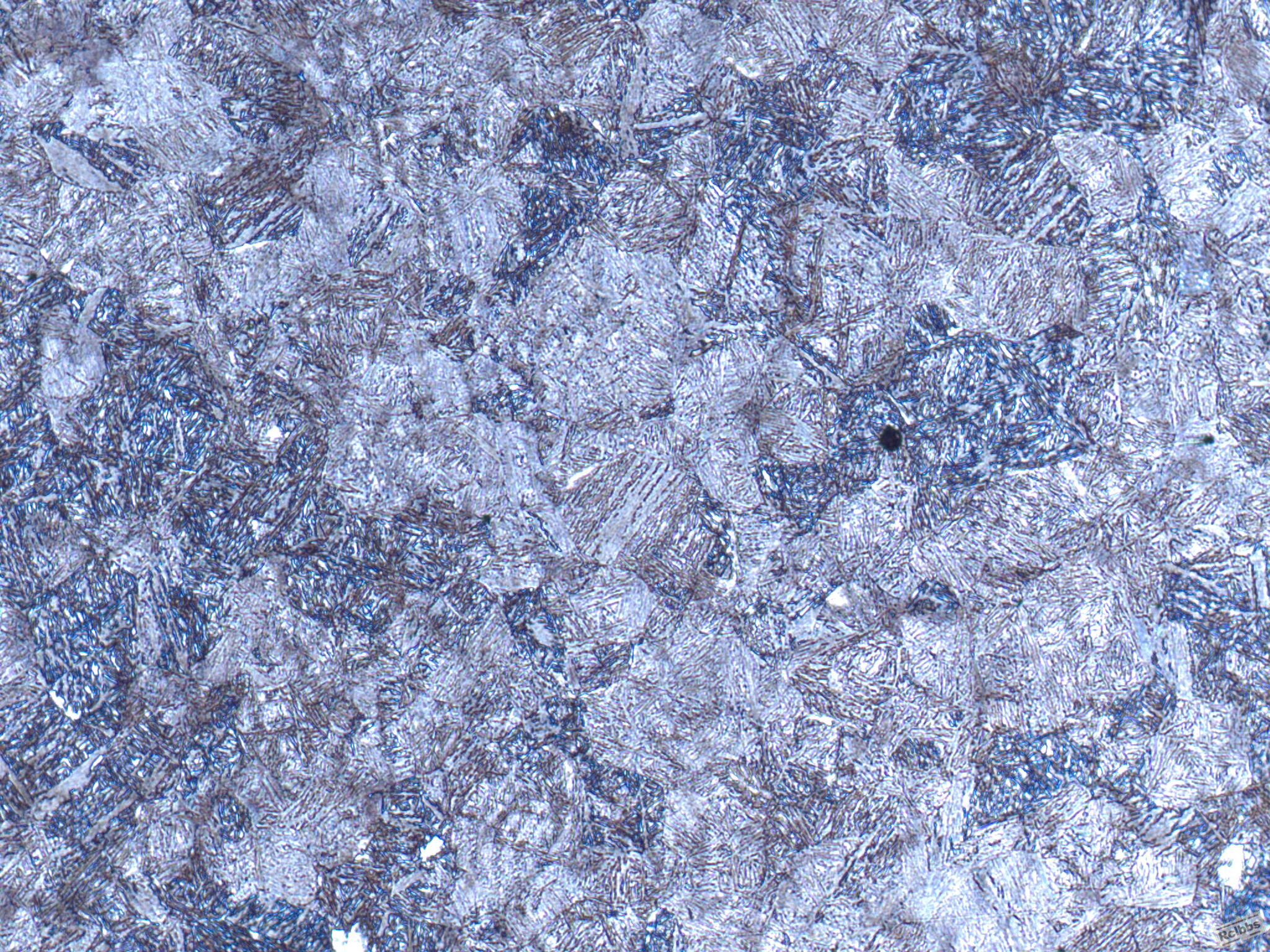

连杆材料要求锻造,C70微合金钢,要求为珠光体+少量铁素体。热处理工艺不详。
实际检测硬度在22HRC,化学成分结果不符合C70标准,到像是35CrMo材料,金像图片如下,求鉴定。这个是什么组织?

感觉像调质组织,回火索氏体组织来自: Android客户端

第一张是锻件组织? 仔细看看,确实异常.

化学成分和35CrMo相似,看看第一张100倍的组织是什么

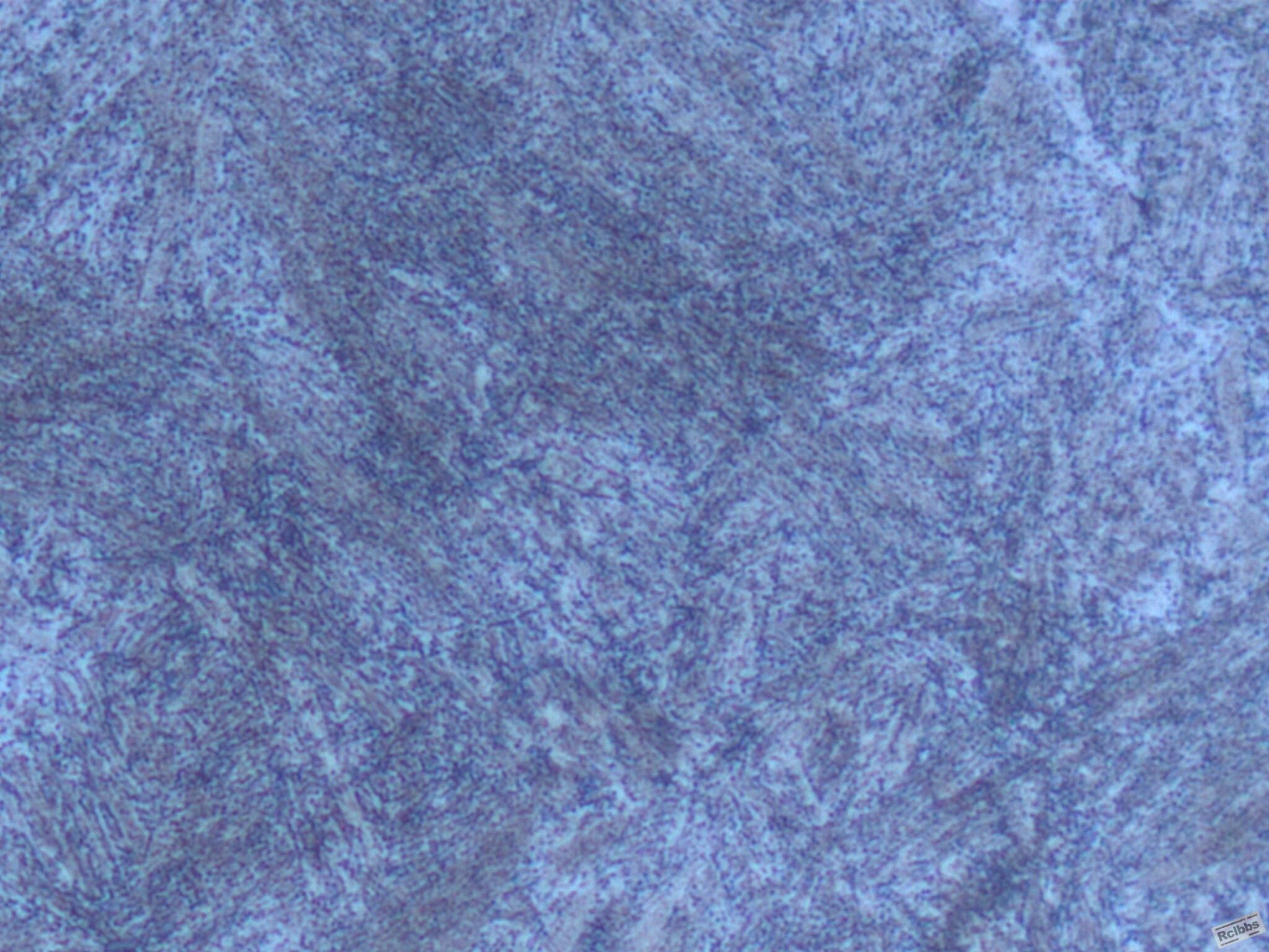

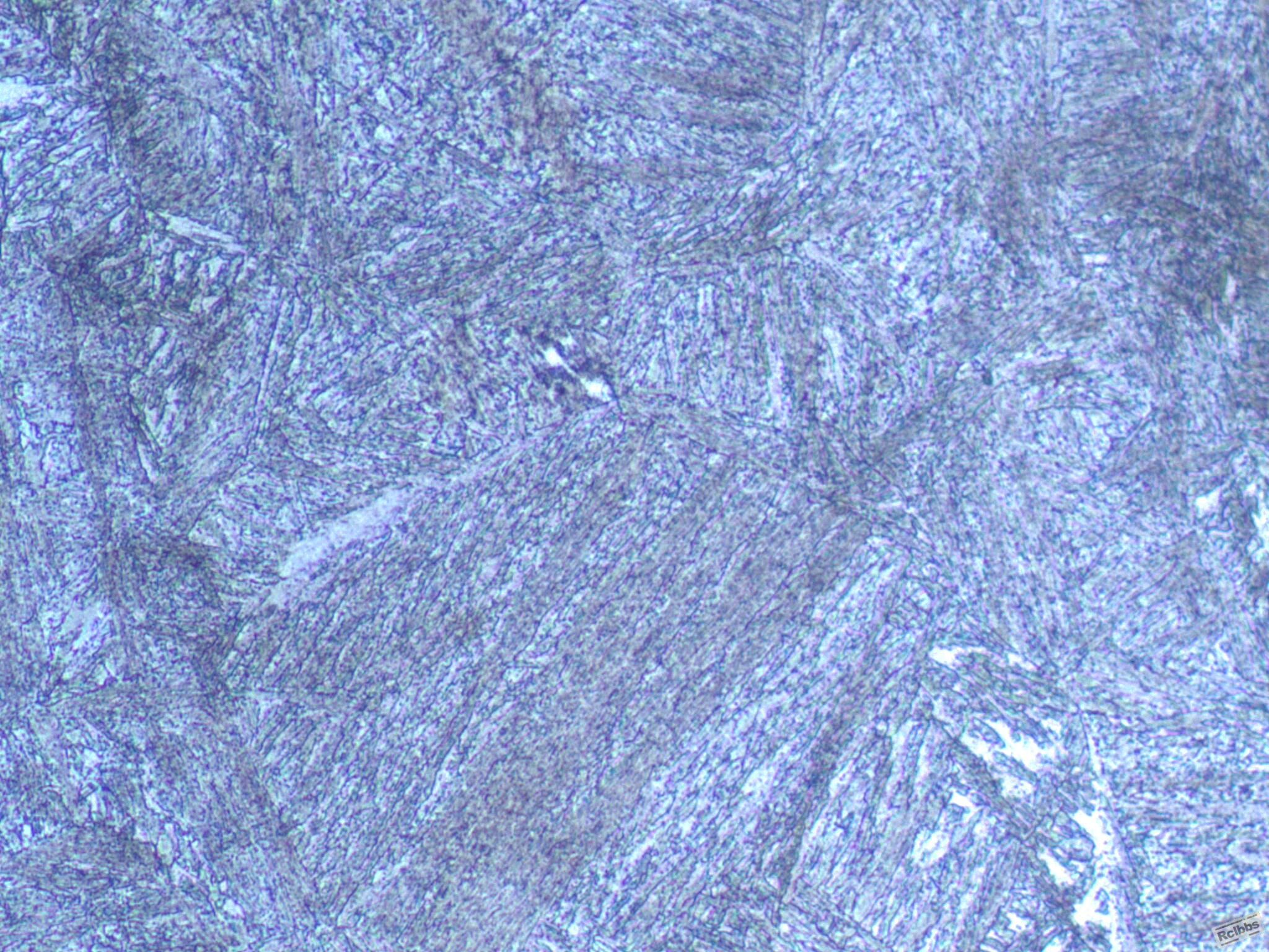

从后两张图片看是经过较高的温度淬火并高温回火的组织。但材料成分不能依据组织去反向断定!

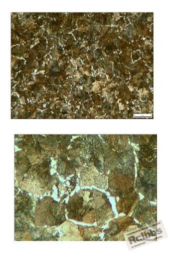

发表于 2013-10-29 11:04:43 | 显示全部楼层
我们也在做C70的,一张是100倍的,另一张是400倍的
