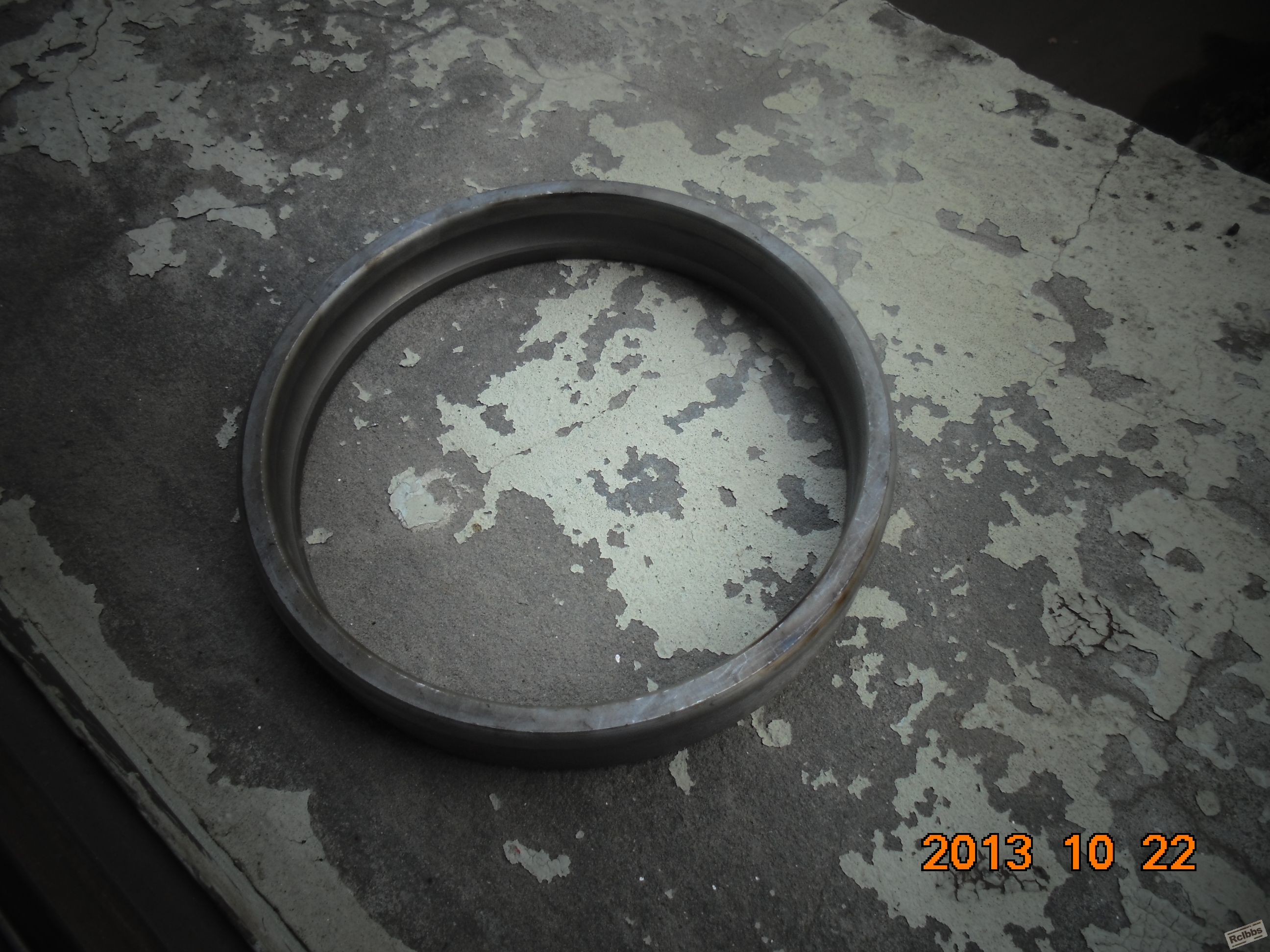

最近我公司网带炉产品会出现套圈有黑斑,非油污,无法擦净,想请教各位大神是和原因。
 楼主| 发表于 2013-10-22 15:02:59 | 显示全部楼层
由于这条生产线产品本无需串光,现出现这种情况导致必须串光。故希望能得到各位大神解答,谢谢大家!

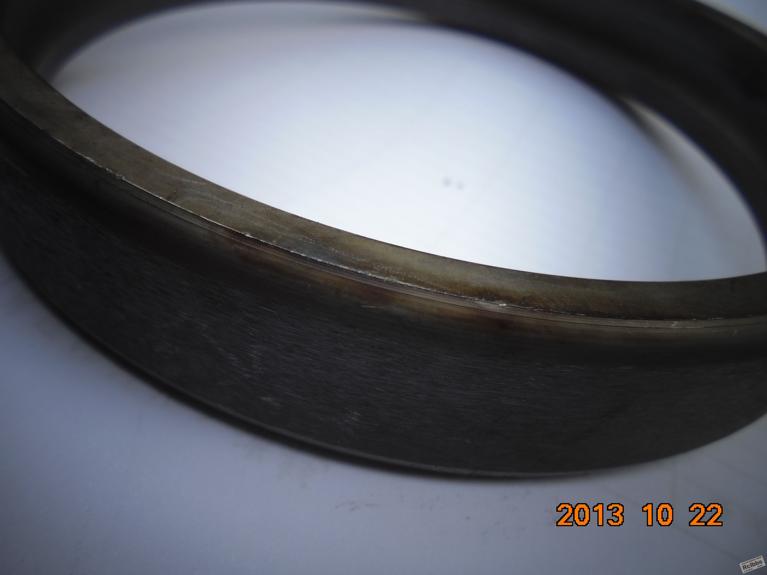

你的这个零件是渗碳的吗?表面黑斑用手摸有黑吗?有的话就是炉内气氛碳势高了。

氧化皮或者载体保护剂流量过大。

炉子内部排气没有棑干净,氧化。

如果是空气或者保护气氛的问题 那么应该是所有套圈都会出现这种情况,但是目前观察大约只有一半左右的套圈会出现黑斑情况,其它套圈情况良好。

不是渗碳 ,只是网带炉淬火。

那应该是氧化了,炉内可能有少量的空气,而且有一定比例,看看是不是加热附近的出现这种情况;

应该是淬火时产生的,但是如过是空气问题 为什么只有部分套圈有黑斑。而不是全部都有

你的这个有回火吗?我们渗碳的零件淬火-回火后出来有你这种现象,是氧化的问题

这是淬火出来就出现这种问题,回火后当然也有

炉子的密闭性不好了, 检查什么部位进了空气吧

落料口油循环没调好

那就有可能是4楼高工说的“载体保护剂流量过大”,部分产品有黑斑。

这现象不是氧化脱碳嘛!增加炉膛的保护气氛不露气。效果应该比较好

可以打一下黑色区域的硬度,如果硬度偏低,则说明是烧伤
