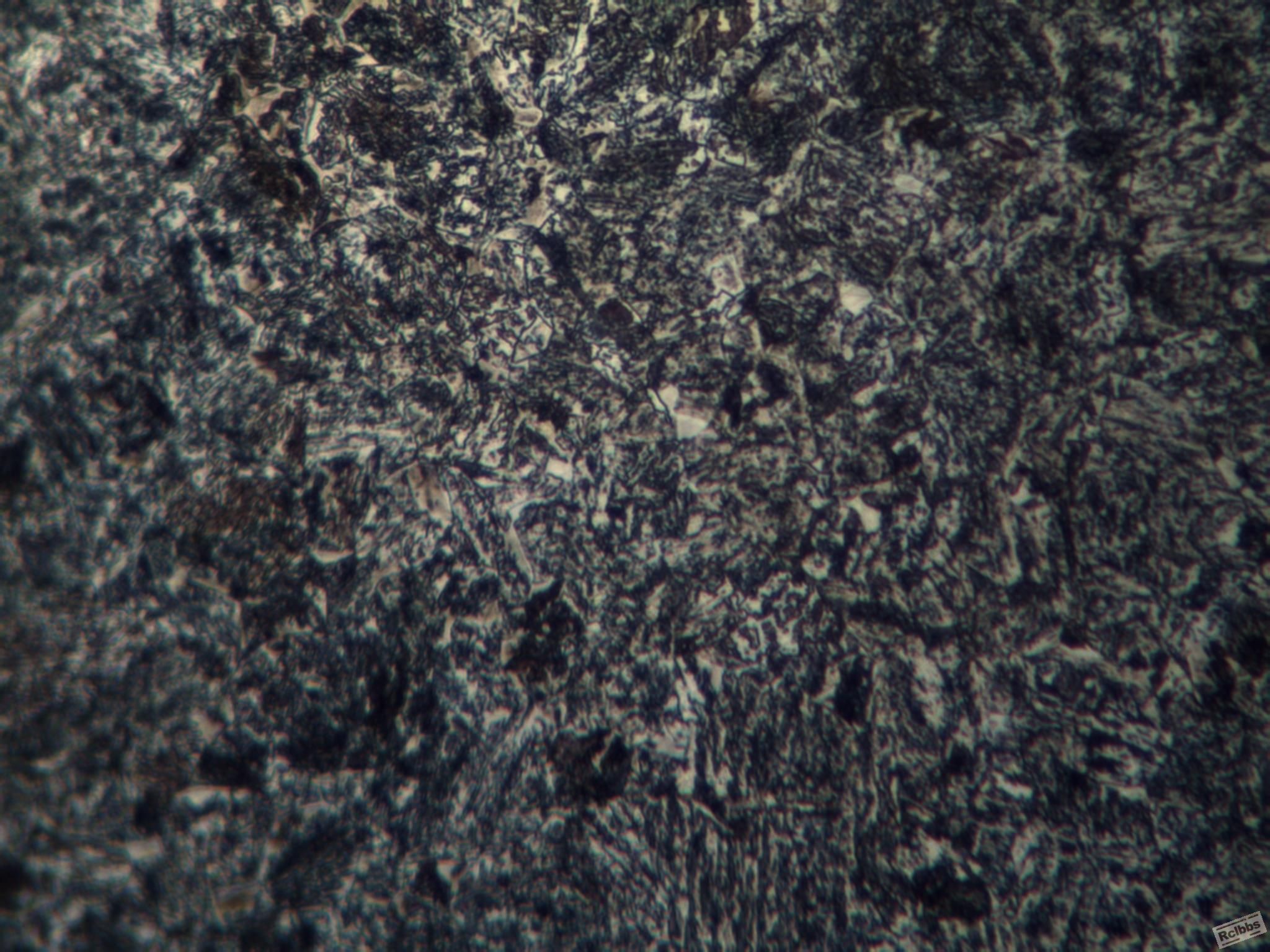

正火处理,试样厚度为30mm左右,硬度为320-380HB

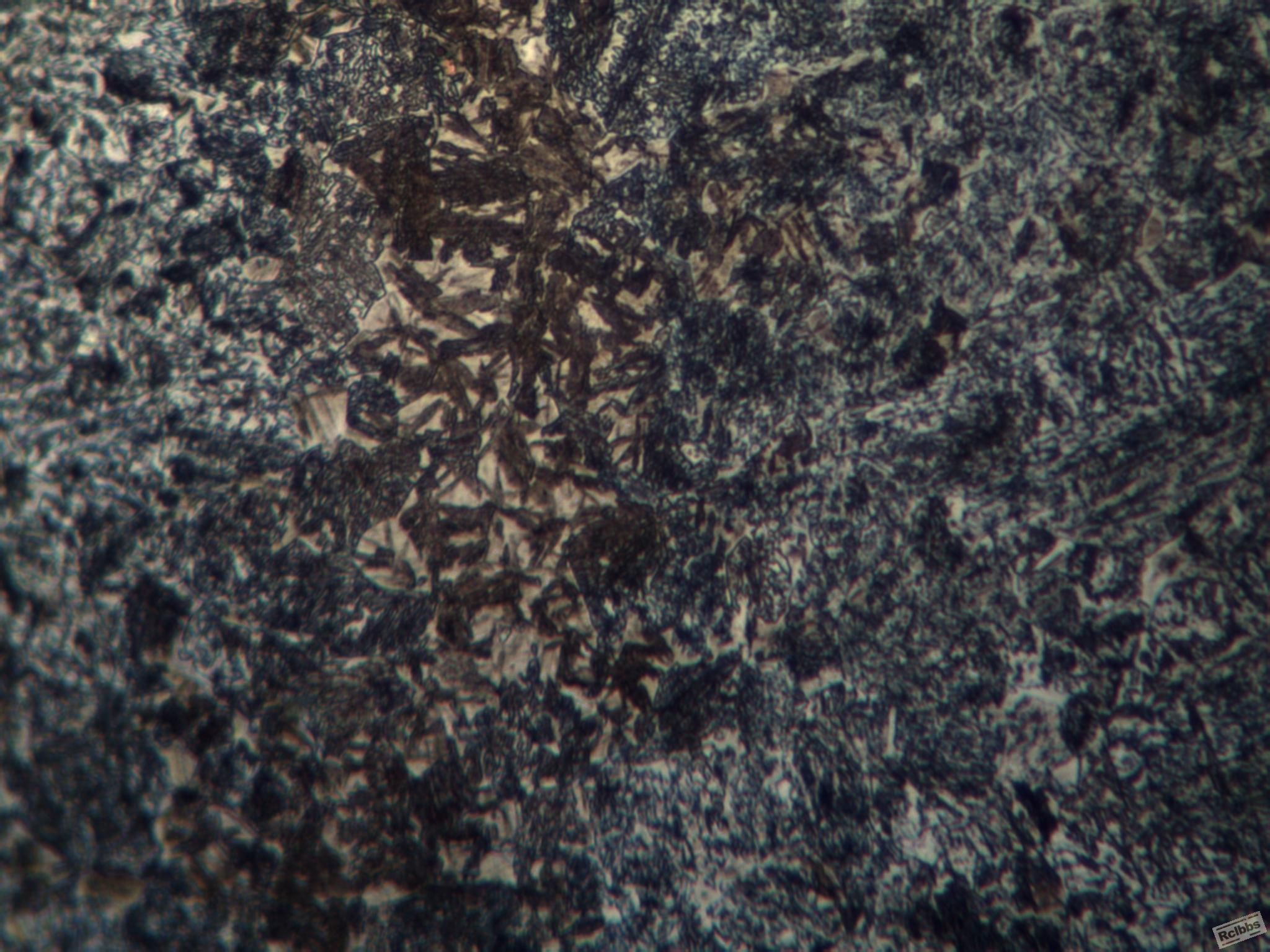

材质为ZG42CrMo,图片2中一些区域颜色为暗黄色色什么组织?

发表于 2013-10-22 22:16:42 | 显示全部楼层
有可能是马氏体+残余奥氏体
发表于 2013-10-23 08:31:30 | 显示全部楼层
这不是正常的正火组织,里面有马氏体、屈氏体和残奥
签到天数: 136 天
发表于 2013-10-23 09:55:32 | 显示全部楼层
个人感觉这绝对不是正常空冷的正火组织,可能正火的过程中提高冷速了!
签到天数: 84 天
 楼主| 发表于 2013-10-23 13:19:37 来自手机 | 显示全部楼层
多谢各位指点,估计是因为试样小冷却快的缘故。
签到天数: 30 天
发表于 2013-10-23 13:27:21 | 显示全部楼层
看起来像是迅速冷却造成的马氏体,所以你这组织不是正常的正火组织
发表于 2013-10-23 13:30:12 | 显示全部楼层
冷太快了,有马氏体。

发表于 2013-10-23 15:14:56 | 显示全部楼层
好像是马氏体组织,不过组织不粗大
发表于 2013-10-23 16:33:23 | 显示全部楼层
出炉空冷,不采用强风吹或水雾冷却,我们42CrMo出炉空冷,其硬度只有190-220HB,所以你的冷速肯定加快了
发表于 2013-10-23 19:11:22 | 显示全部楼层
能求教一下灰色的组织是啥吗?
签到天数: 84 天
 楼主| 发表于 2013-10-23 20:36:31 | 显示全部楼层
灰色组织是不是粒状贝氏体啊
发表于 2013-10-24 09:33:21 | 显示全部楼层
RE: 求教,42CrMo正火后的组织
黄块马氏体,不好的组织。
