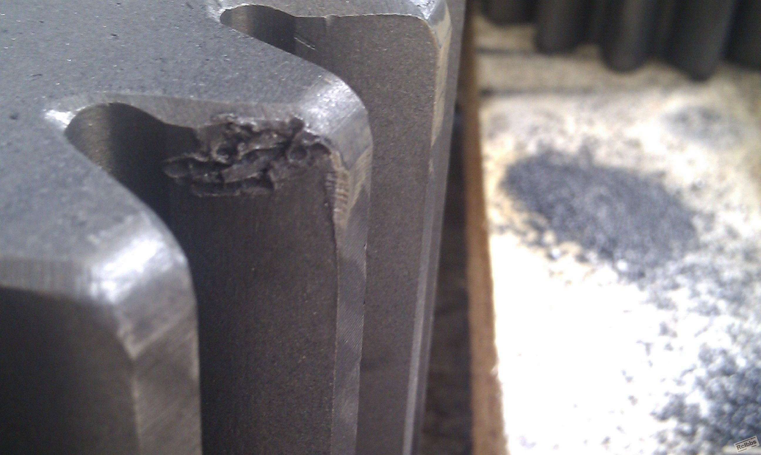

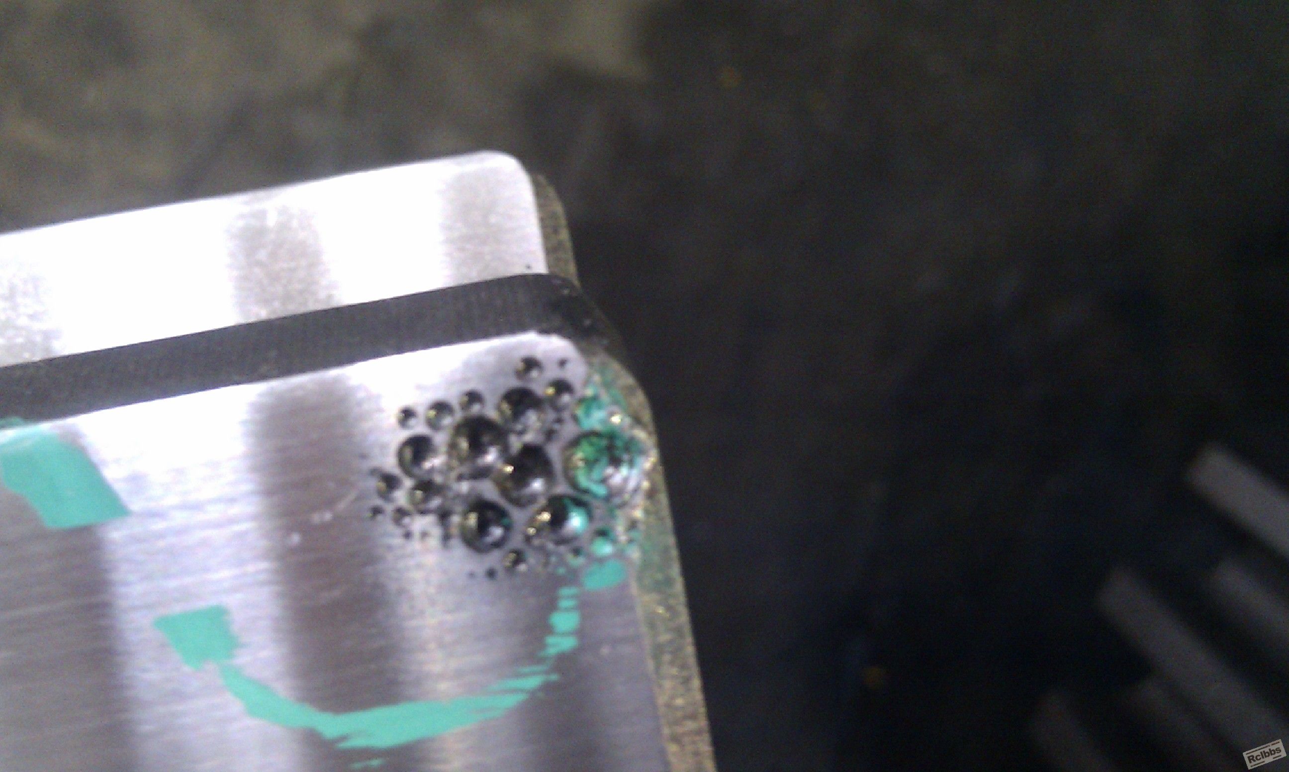

18Cr2Ni4W的材料,渗碳淬火后发现的,成品缺陷部位较正常部位偏低3HRC,另一张是没磨之前的图片,两工件是不同批次不同型号的齿轮,请各位大侠发表高见!

齿轮工艺是锻造+正火回火+粗车+渗碳空冷+回火+精车+淬火回火,看图片像是电脉冲腐蚀造成的,请各位大侠发表高见!先谢谢啦!
发表于 2013-10-24 09:36:14 | 显示全部楼层
看这种缺陷好像烧伤了一样,能不能做个金相看看

发表于 2013-10-24 09:43:35 | 显示全部楼层
竹林风 发表于 2013-10-24 09:39
金相没取呢!破坏一个工件挺贵的!
一看是个大件,这种伤肯定与炉子有关系,与辐射管离得太近,有可能电击造成烧伤
