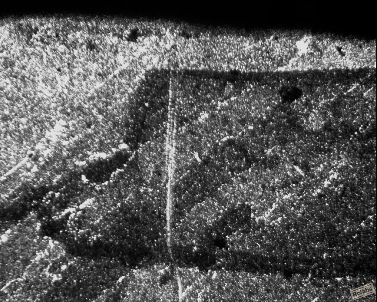

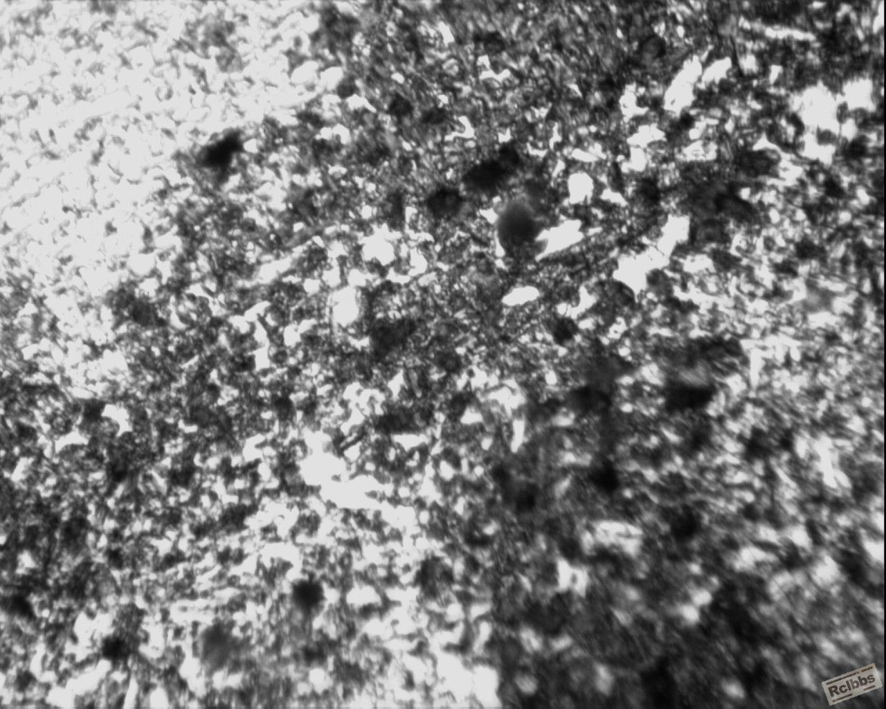

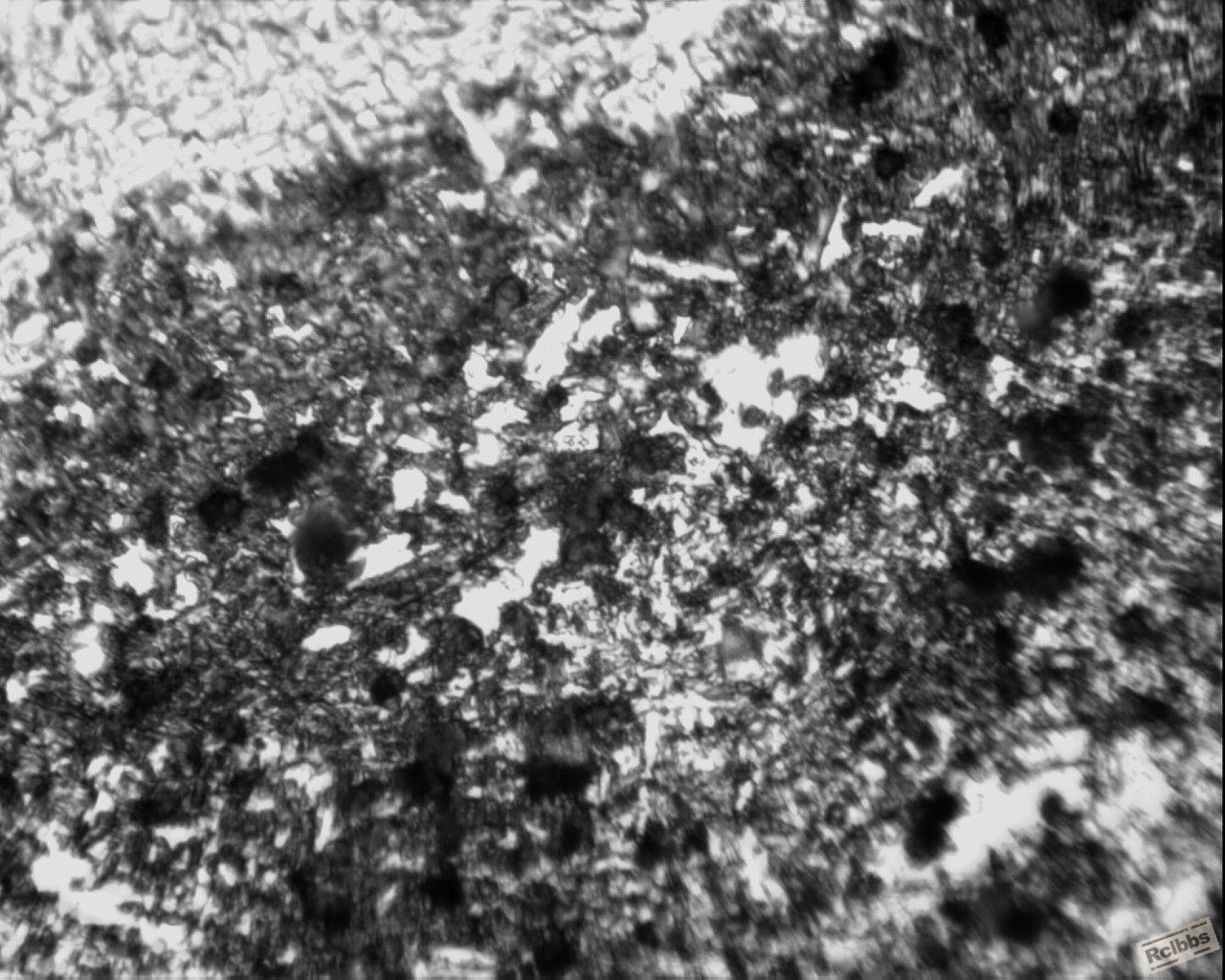

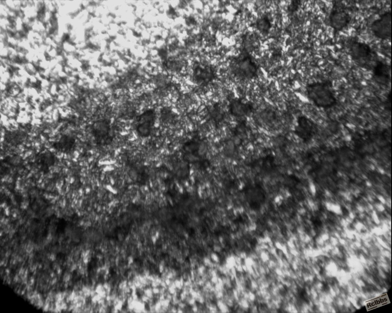

缺陷处于外焊缝以下8、9个毫米,垂直于焊缝中心线,属于横向缺陷,那些黑色圆形的是什么缺陷?图二200X其余都是800X
 楼主| 发表于 2013-10-25 08:58:40 | 显示全部楼层
黑的到底是不是气孔?如果是气孔的话射线探伤应该可以分辨出来吧?

发表于 2013-10-25 11:16:27 | 显示全部楼层
焊接产品的金相试样制作一定要注意侵蚀过程中的清洁
 楼主| 发表于 2013-10-25 11:24:55 | 显示全部楼层
你的意思是,这些黑色的圆点是脏东西不是缺陷?但是其它地方没有,就只有这一条横线上有

发表于 2013-10-25 11:47:03 | 显示全部楼层
我感觉也是脏东西呢!
 楼主| 发表于 2013-10-25 14:38:35 | 显示全部楼层
r_lyy 发表于 2013-10-25 11:47
我感觉也是脏东西呢!
第三幅图整个黑框都是腐蚀的时候带入的脏东西?后面还有一长条
签到天数: 270 天
发表于 2013-10-25 15:33:44 | 显示全部楼层
你这几幅图我没能很好的对应上,但从放大倍数大的图中看像是脏东西,至于方框形状的我没有看到实物不敢断言,有时候照片和实物差别很大,很容易产生误导。而且有时候腐蚀时棉花不干净也会产生划痕,这只是我的一些想法不是绝对的判断!
发表于 2013-10-25 16:17:19 | 显示全部楼层
最好重做,先不腐蚀看看
