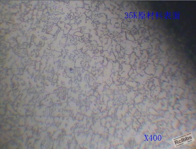

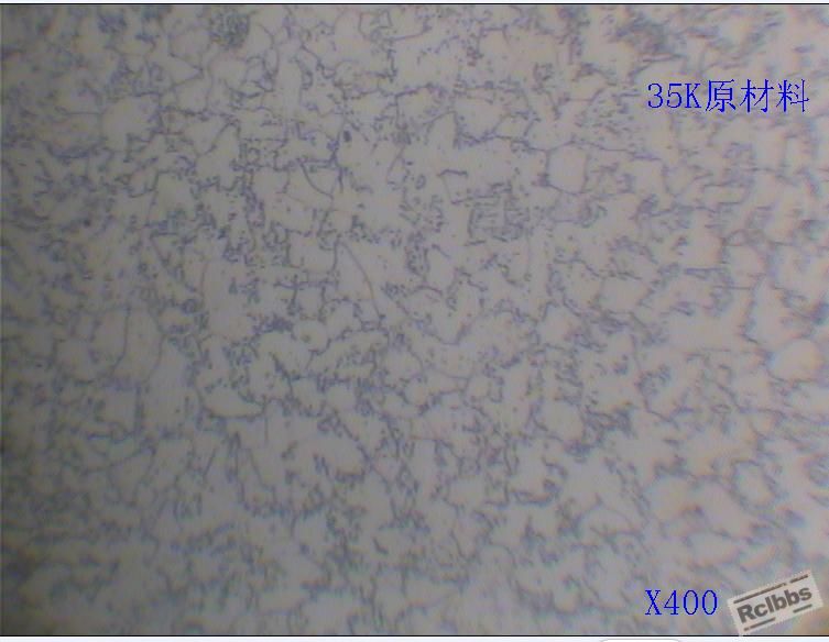

 楼主| 发表于 2013-10-31 14:00:10 | 显示全部楼层
小孔丞相 发表于 2013-10-29 20:44
45K M12 金相组织粗大,应该淬火前本身的组织就有问题
锻轧的时候没有让晶粒细化
我只是这样感觉的
原材料为线材,45K的线材用完,35K的线材还有,我做了金相图片,见下图。

发表于 2013-11-2 21:05:02 | 显示全部楼层
根据原材料的化学成分来看,45K心部淬火硬度比35K低是可以理解的:
1,虽然45K比35K的含碳量略高,但合金总量确比较少,所以淬透性较差。
2,虽然没有45K原材料的金相照片,但不排除有这样的可能:45K化学成分和组织的均匀性也比35K差,特别是铁素块较大,导致淬火后的成分和组织均匀也较差,降低了整体的淬透性和淬硬性。
