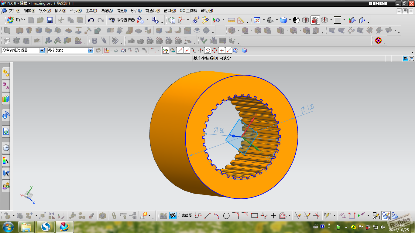

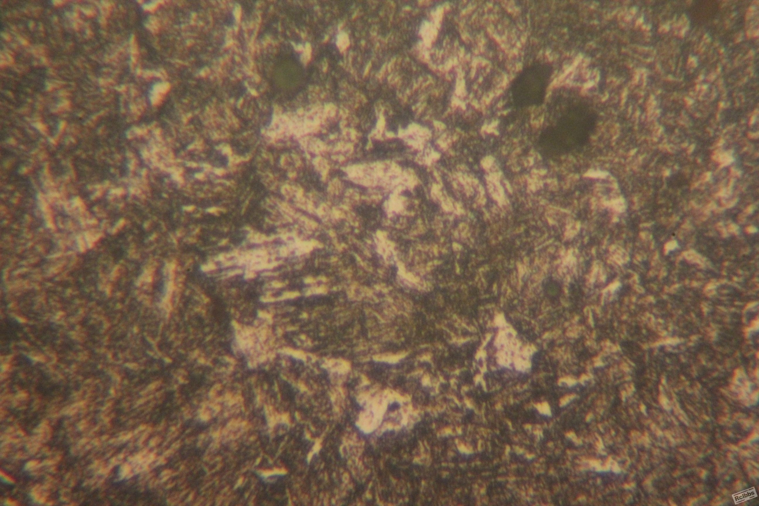

现有如图所示零件高度约100mm,淬火回火表面硬度40~43,将零件纵切然后再中间横切观察金相,发现从齿尖向里4mm组织为回火索氏体+屈氏体+少量未熔铁素体,但是从4mm向里有大量的未熔块状铁素体+屈氏体。
工艺为:850℃保温3h快速光亮淬火油淬火后470℃保温2h回火。
零件材质为40CrMo,图纸技术要求40~45HRC,对金相组织未注要求。
现在想知道硬度为40~43HRC出现回火索氏体是否正常,40~45HRC正常金相组织是什么。
附件金相是块状未熔铁素体+屈氏体判断是否正确
先谢谢各位!

个人建议,还是打下各组织的显微硬度作为组织判断的证据!
LZ的这金相的话,打下白亮区及灰色区显微硬度的话,对于组织判断会有很强的说服力!

块状未容铁素体,好像加热不到位形成的,温度再高点应该会好

昨天忘了补充了,这个零件是锻造后先正火再机加工然后淬火回火,如果正火组织粗大能影响淬火后的组织甚至导致存在块状铁素体

明天打一下显微组织硬度看看,谢谢
