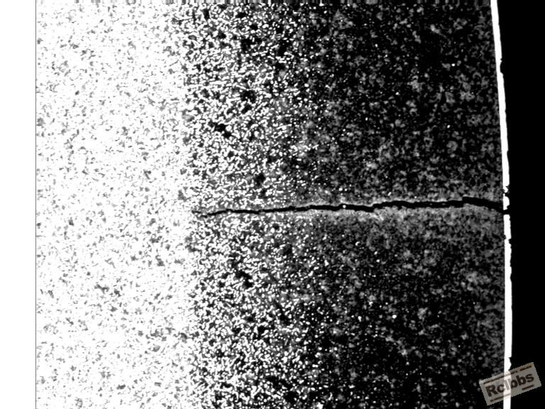

最近发现一个感应淬火裂纹的照片,裂纹长度与感应淬火层的深度基本相同,觉得有些特别,见附件,请问大家对此有什么看法

    就第一张照片看来裂纹是在镀铬以后产生,如果镀铬前裂纹已经存在的话裂隙内会吸附含铬离子的电镀液,在缝隙中析出金属铬。建议在裂纹多段作解剖观察,裂缝的各段都没有析出金属铬的话裂推断纹生于镀铬以后。

我只是看到这个报告,没见过件,结论是怀疑跟氢脆有关,但是我仍然觉得这个裂纹比较奇怪。所以发上来想听各位专家的看法。
