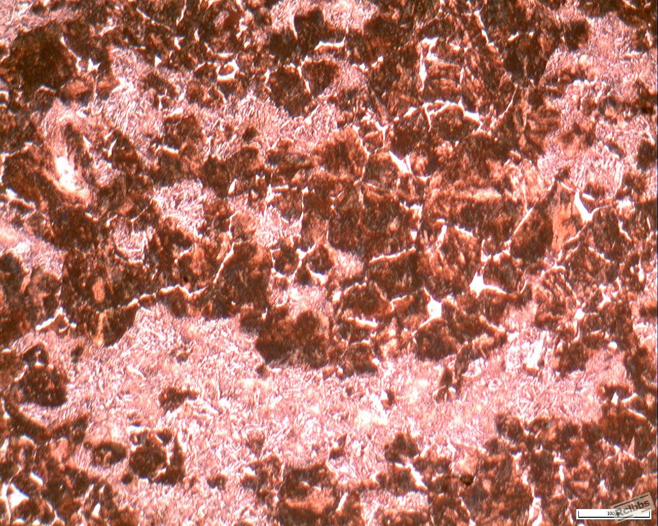

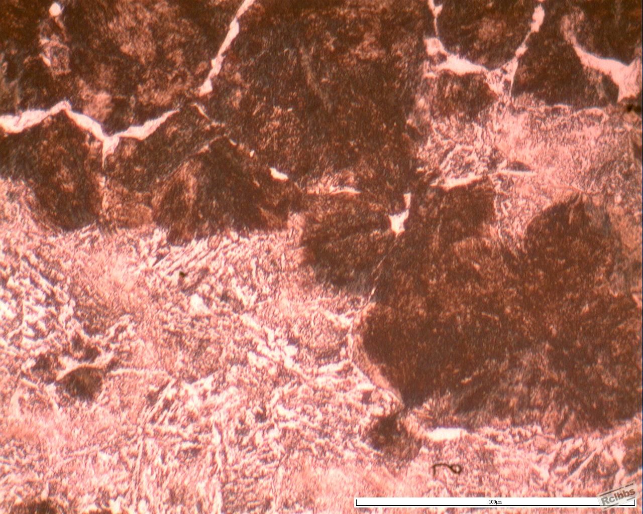

材料为42CrMo,4%硝酸酒精腐蚀,热轧状态。请分析下包含什么组织并评价。谢谢
100倍
400倍
发表于 2013-10-29 15:47:07 | 显示全部楼层
珠光体、屈氏体和网状条状铁素体
 楼主| 发表于 2013-10-31 08:42:46 | 显示全部楼层
liliangfangfang 发表于 2013-10-29 15:47
珠光体、屈氏体和网状条状铁素体
请问里面那连成大块的灰白色的组织是什么?
谢谢
发表于 2013-10-31 09:07:14 | 显示全部楼层
谢谢
白色区域是合金元素偏析造成的,富含Cr合金碳化物形成的珠光体和条状网状铁素体
签到天数: 6 天
发表于 2013-12-4 20:41:17 | 显示全部楼层
珠光体、屈氏体 网状条状铁素体
签到天数: 26 天
发表于 2013-12-4 21:25:19 | 显示全部楼层
珠光体+铁素体,偏析比较严重
发表于 2013-12-6 22:01:26 | 显示全部楼层
个人感觉白色组织有点像粒贝,可以打打硬度来判定。
