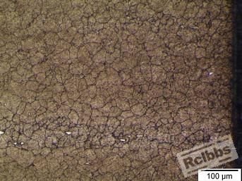

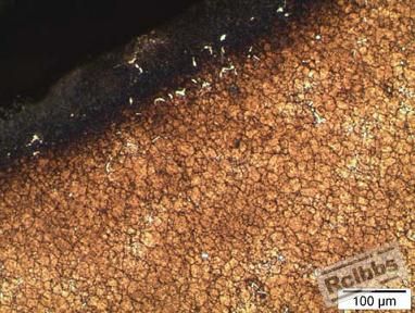

材料为YXR3,热处理工艺不详,但客户反应这批料的寿命仅为以前的1/10。
是否是淬火温度高了,或是淬火保温时间长了!
这是另一个工件的金相,求高手解答!

图片倍率,处理工艺过程,失效情况详细说明一下。

请咨询用户,此工件是那方面的失效?以及做过什么处理吗?图1中的表层发黑,是做过氮化吗?

好像有过烧引起的晶界融化趋向
使用寿命短,开裂!也不耐磨
