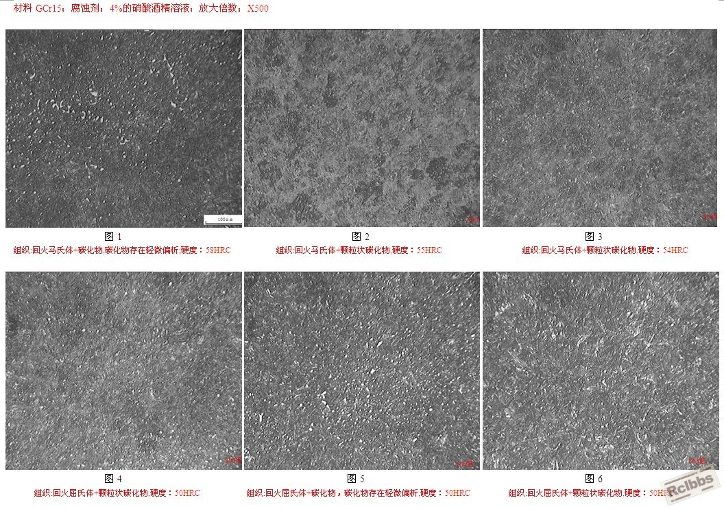

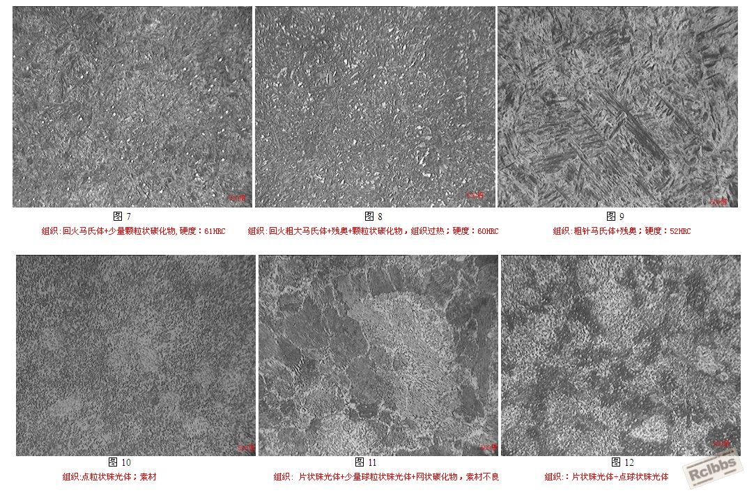

做了一些GCr15的金相检验,觉得很有必要请大家斧正!谢谢!
chg1555 + 10 谢谢上传,如同教科书样经典。

同意你的分析,轴承钢不同条件下的组织

图示都是比较典型的组织,适合初学者参照学习
发表于 2013-11-1 20:48:49 | 显示全部楼层
图片比较典型,要是把出现组织各种工艺不良状况作出相应说明,能更好的指导新手学习作用;图二和图三有托氏体存在的

 楼主| 发表于 2013-11-2 08:10:04 | 显示全部楼层
紫琅人 发表于 2013-11-1 20:48
图片比较典型,要是把出现组织各种工艺不良状况作出相应说明,能更好的指导新手学习作用;图二和图三有托氏 ...
感谢,谢谢指点,因为很多时候别人委托的时候没有告诉具体的工艺,只是一个单件

不管怎样说,作为金相分析人员,有必要了解有关工艺方面事情,以便准确综合分析做出相应合理评判

金相做了到位,不管过多久拿出来,还是一目了然。可以作为金相照片benchmark。
