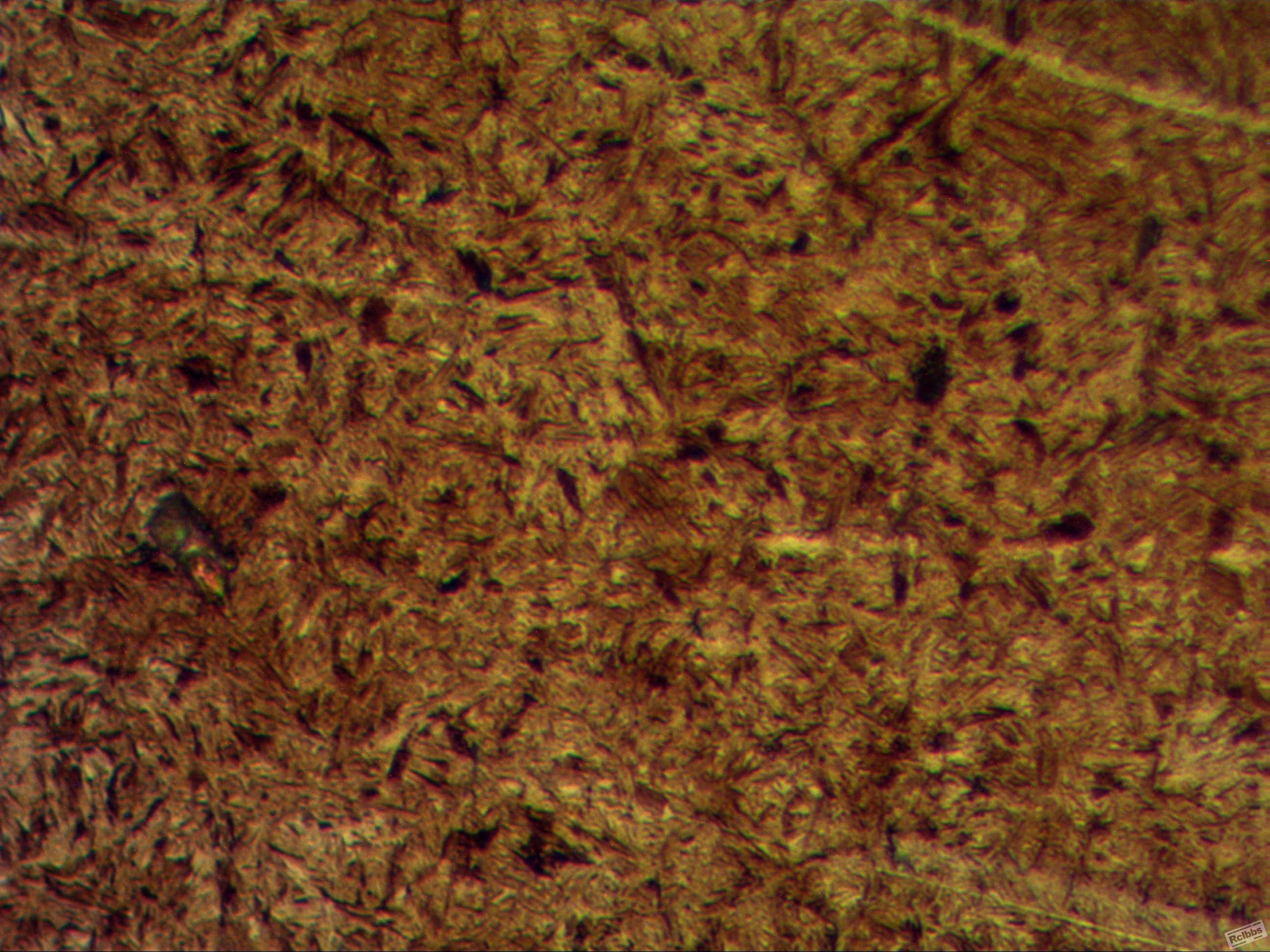

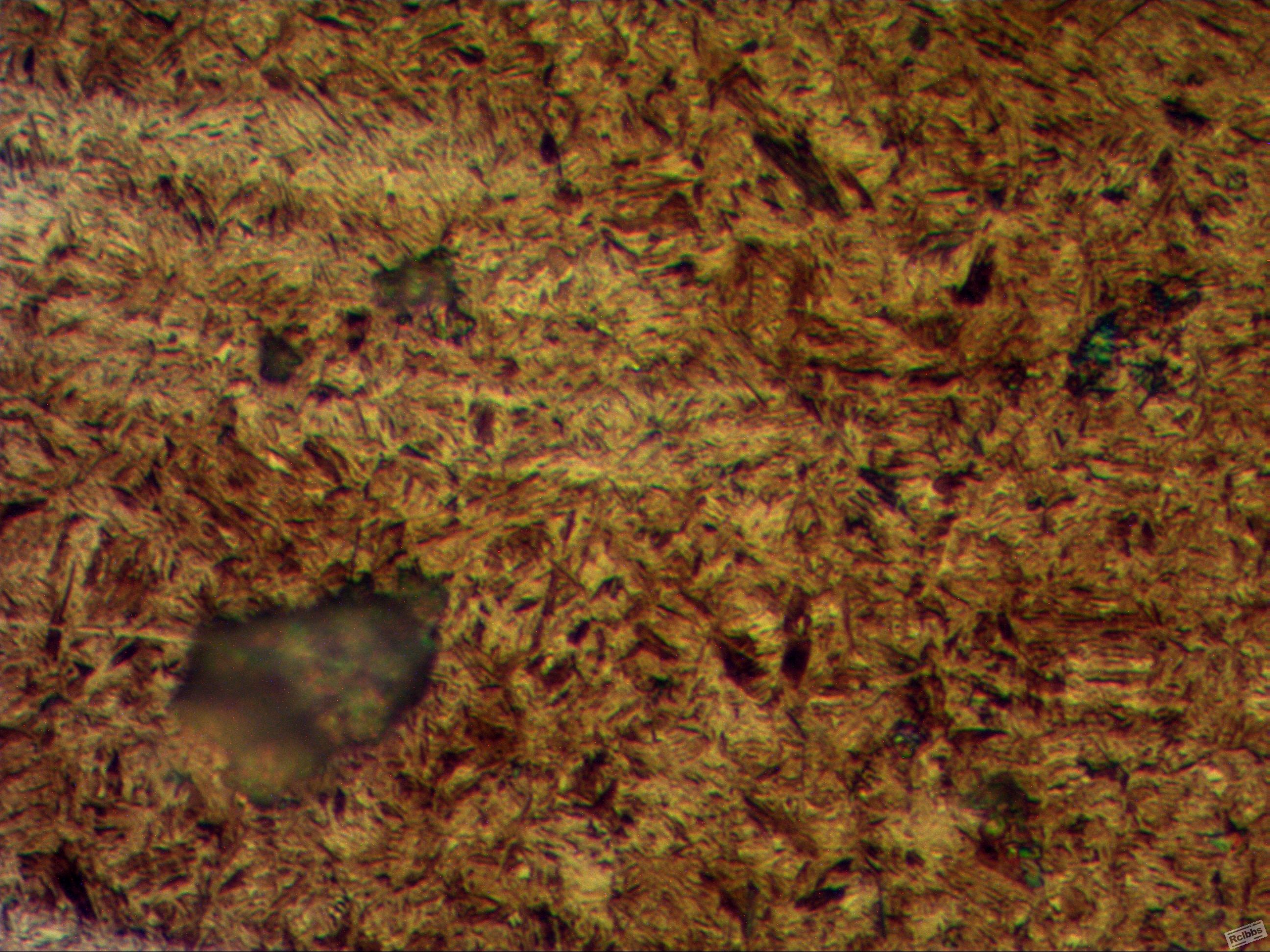

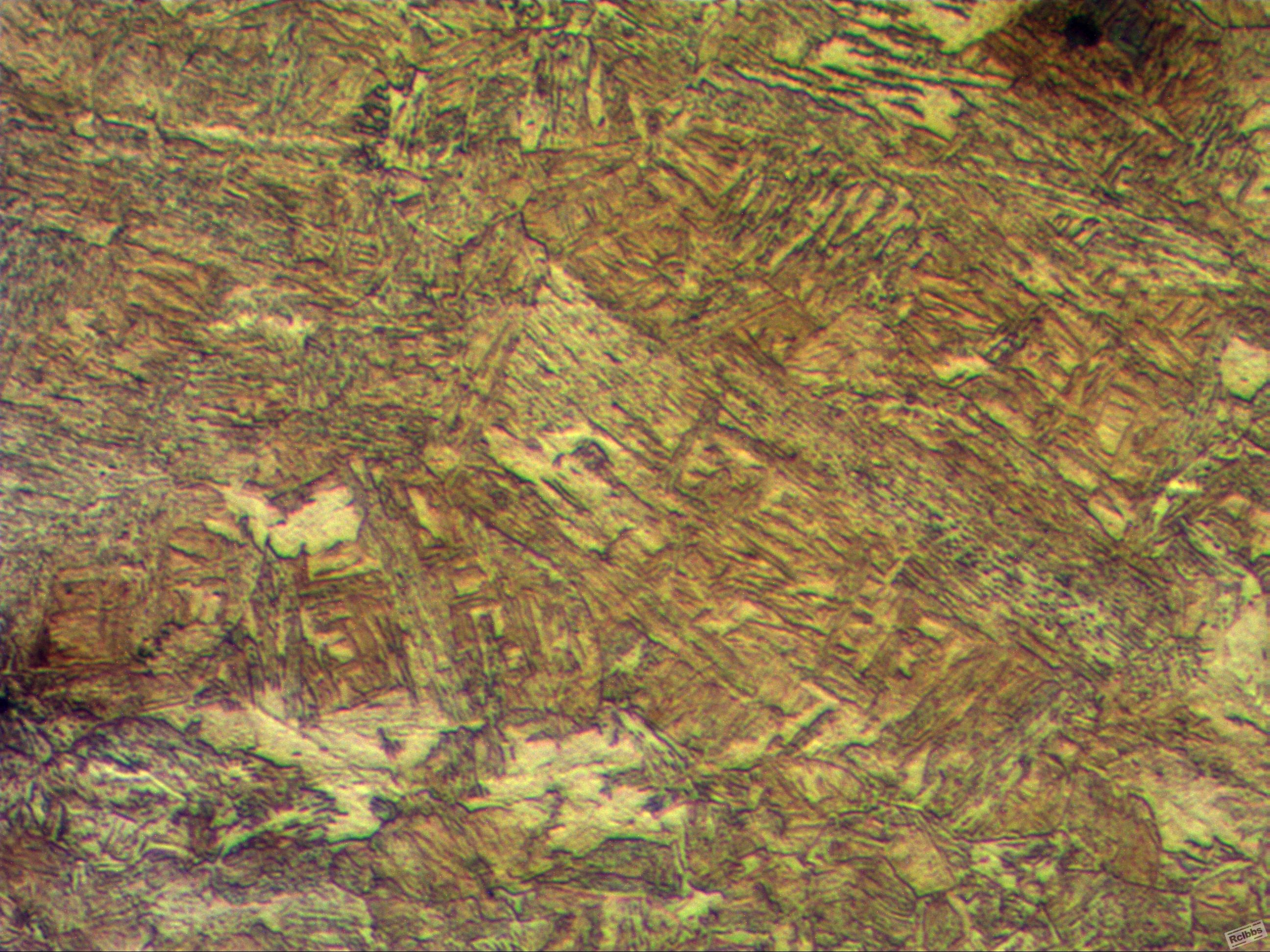

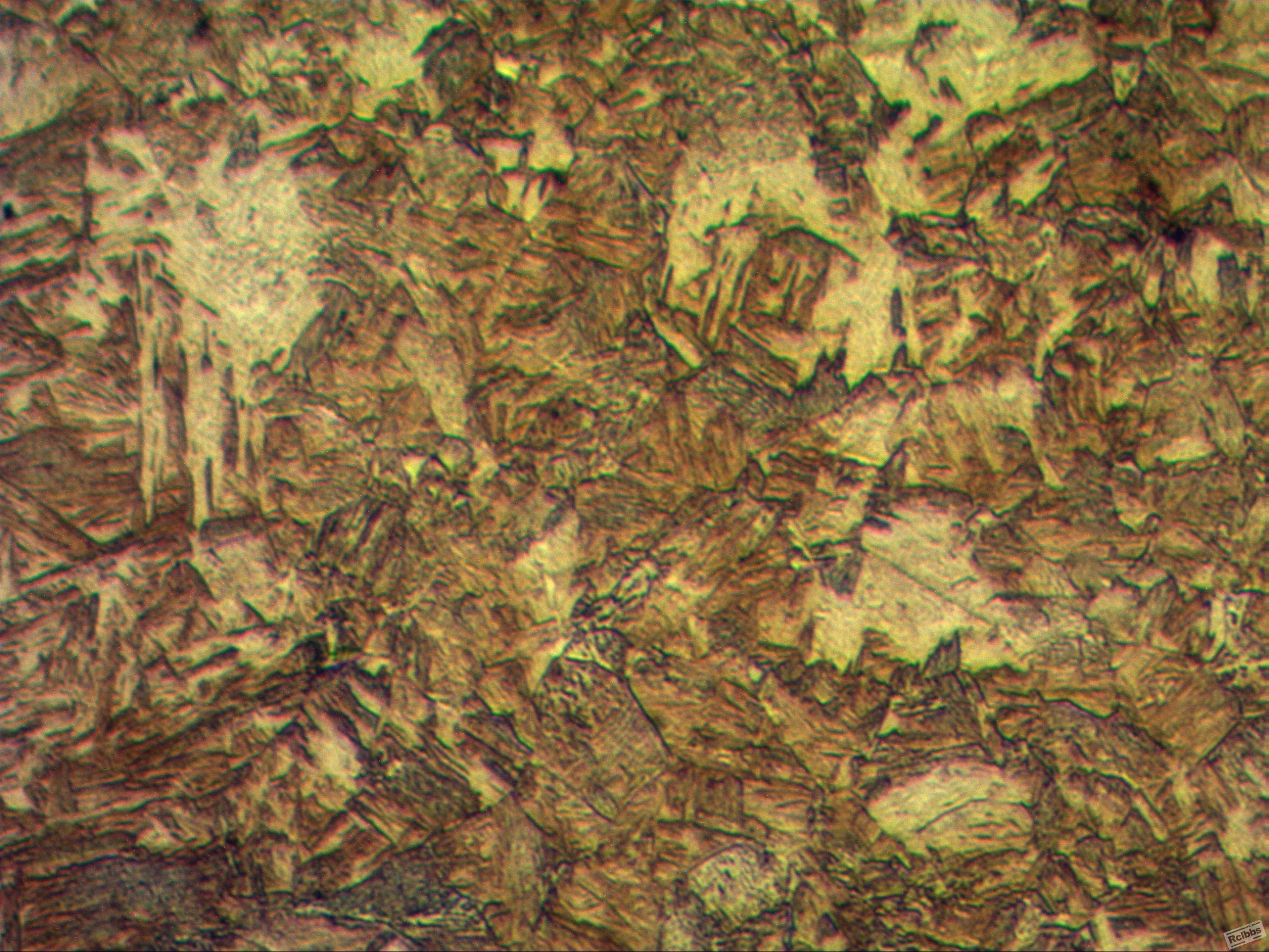

材料是20CrMo的主轴,配套齿轮模数小于3,要求硬化层深度为0.5,M、A、F都是1-3级,880度碳氮共渗,830度淬火后检测心部和表层硬度都还可以,感觉F超标,各位大师评判一下,还有表层组织中那个绿色的块状是什么组织?

可能是制样问题,建议重新抛光一下再看。880碳氮共渗温度有些偏高。看渗层组织还好,心部是有些粗大

降低碳氮共渗温度能改善心部组织吗?

心部组织确实不好,多大的直径?860碳氮共渗看看
