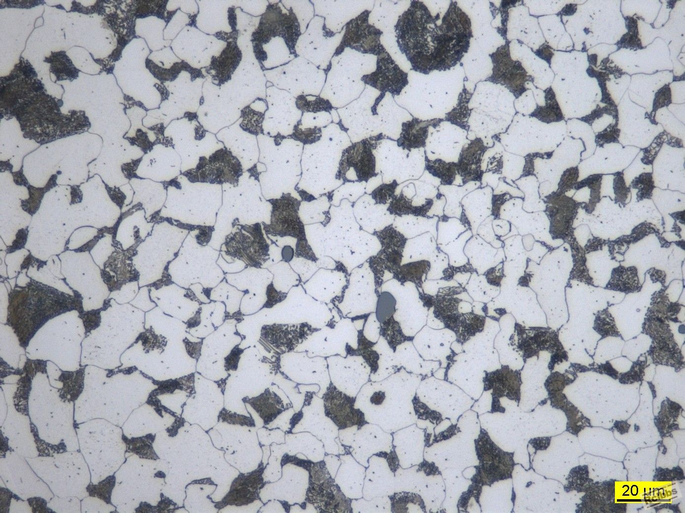

[讨论] 金相组织里的小黑点是啥?

个人同意是渗碳体的说法

发表于 2013-11-12 10:27:29 | 显示全部楼层
wangzeshi 发表于 2013-11-11 17:29
铁素体上的黑点是二次渗碳体。
铁素体里面析出的应该是三次渗碳体  相图上C在铁素体中最大溶解0.0218%非常少  而且一部分还在晶界析出 铁素体中不会这么多  个人觉得 和磨样过程与腐蚀后表面未清理擦拭有关
发表于 2013-11-12 10:53:48 | 显示全部楼层
建宇 发表于 2013-11-11 21:31
有没有可能是非金属夹杂
完全没有可能,低碳钢我见好多,差不多都这样。。。要是夹杂物。那岂不是。。。。
 楼主| 发表于 2013-11-12 13:03:49 | 显示全部楼层
5级晶粒度 发表于 2013-11-11 15:39
感觉还是看不太清,应该放到一千倍看看,如果是沿晶界分布的碳化物会影响降低材料的冲击韧性
我们这边好像有1000倍的显微镜,我去拍一个照片。
还有如果是渗碳体的话,怎么消除?可以消除不?怎么产生的?
论坛上还有一篇有关碳化物颗粒的帖子,好像和我拍的不一样,为啥咧?
http://www.rclbbs.com/forum.php?mod=viewthread&tid=93556
签到天数: 124 天
发表于 2013-11-13 07:51:23 | 显示全部楼层
不是渗碳体、碳化物   重新抛光一下在看一下
发表于 2013-11-13 11:49:08 | 显示全部楼层
含碳量这么低,是应该怀疑。首先要确认是不是试样没处理好
发表于 2013-11-13 12:08:44 | 显示全部楼层
分布这么均匀,且这么细小的,一定不是污染物,只能是碳化物
签到天数: 108 天
发表于 2013-11-13 21:56:25 | 显示全部楼层
不知道楼主有没有重新腐蚀看看,清洗一定洗干净。
低碳钢会出现你说的这样的渗碳体,但是你这个材料含碳量非常低,小黑点非常多,感觉不应该是渗碳体,如果是的话不应该这样多。
期待楼主新的照片。
签到天数: 108 天
发表于 2013-11-13 21:57:14 | 显示全部楼层
水火不容 发表于 2013-11-12 09:27
个人同意是渗碳体的说法
如果是渗碳体,就楼主的材料渗碳体是不是有点多了。
 楼主| 发表于 2013-11-14 19:21:20 | 显示全部楼层
晕死,金相样入库了,明天去总厂找到在腐蚀几次
签到天数: 118 天
发表于 2013-11-14 22:43:05 | 显示全部楼层

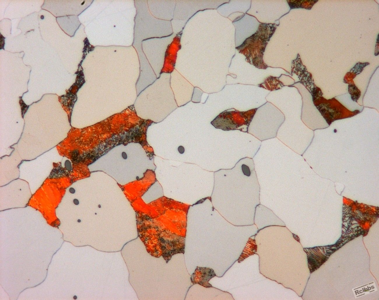

感觉腐蚀过度了,珠光体都看不清了。建议再抛光,腐蚀前用暗场看看有没有这些小颗粒。如果有,是制样问题;如果没有而腐蚀后才有,是铁素体里的碳化物或氮化物。
低碳钢的铁素体里有时有少量黑点的,但我还没见过这么多。
我这是个0.19%C的碳钢
而这个AISI 1018低碳钢就没有(里面的圆点是硫化物夹杂)
