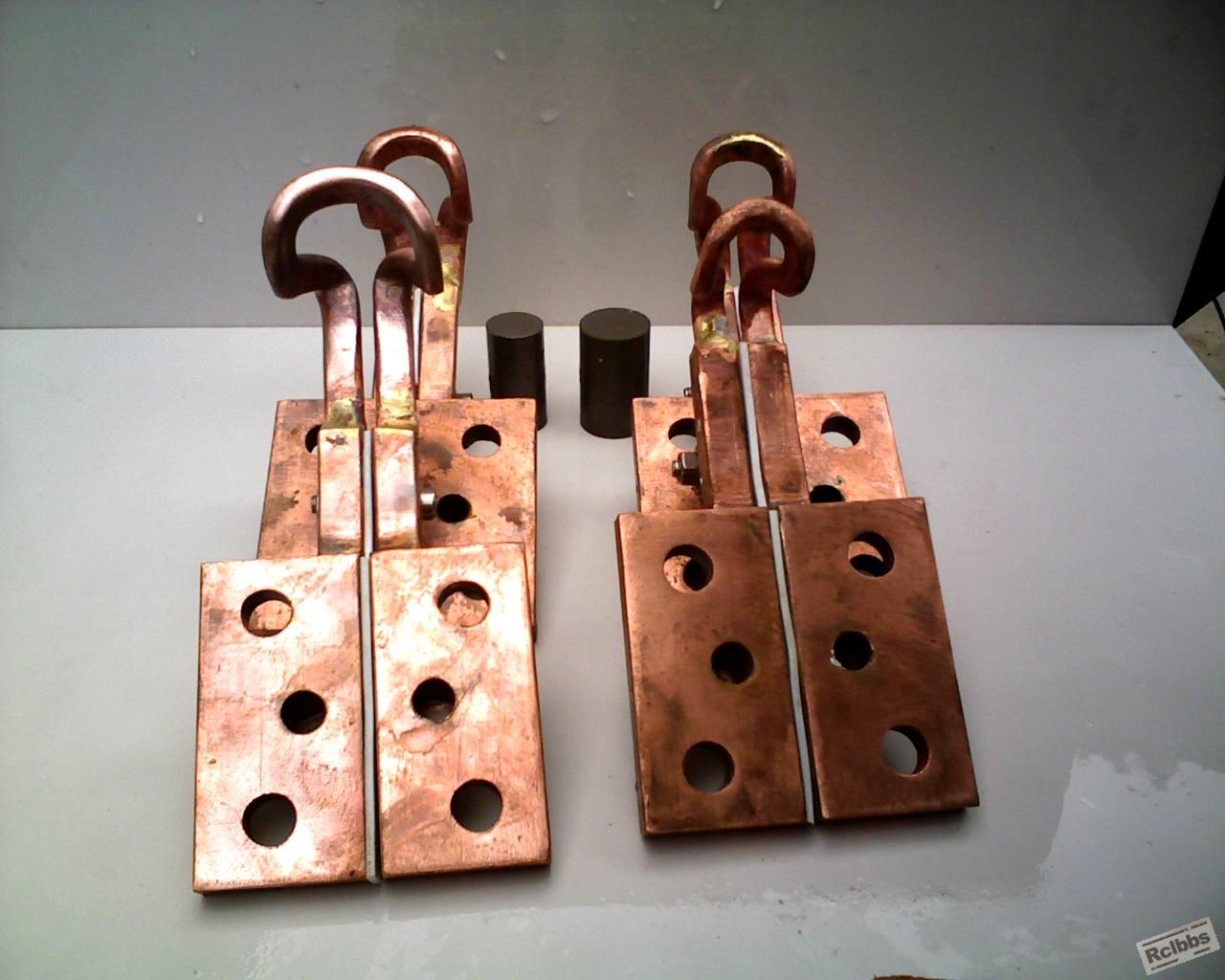

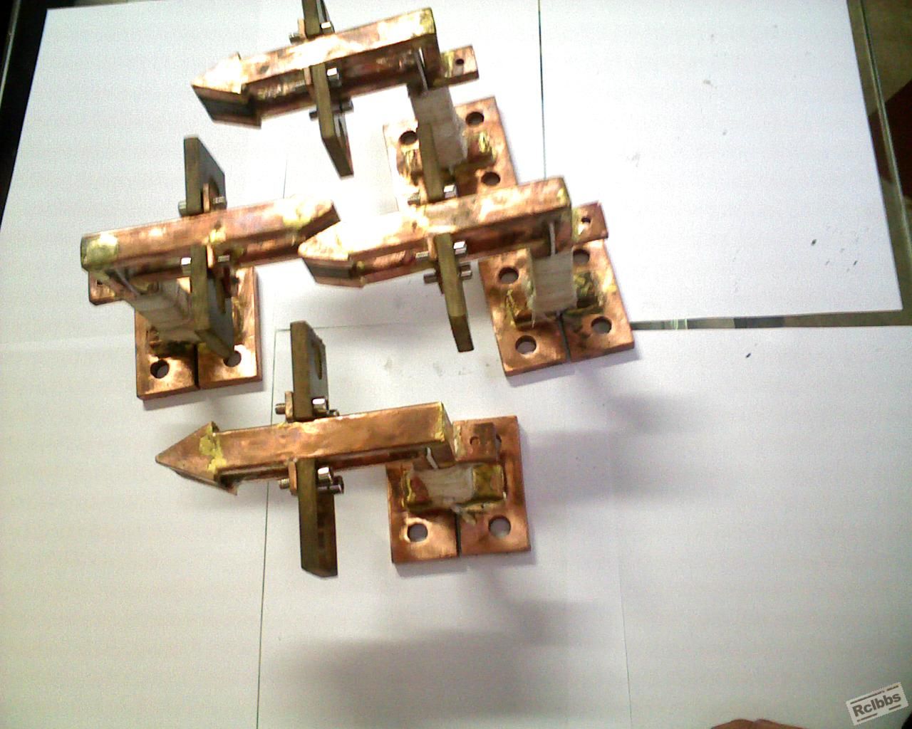

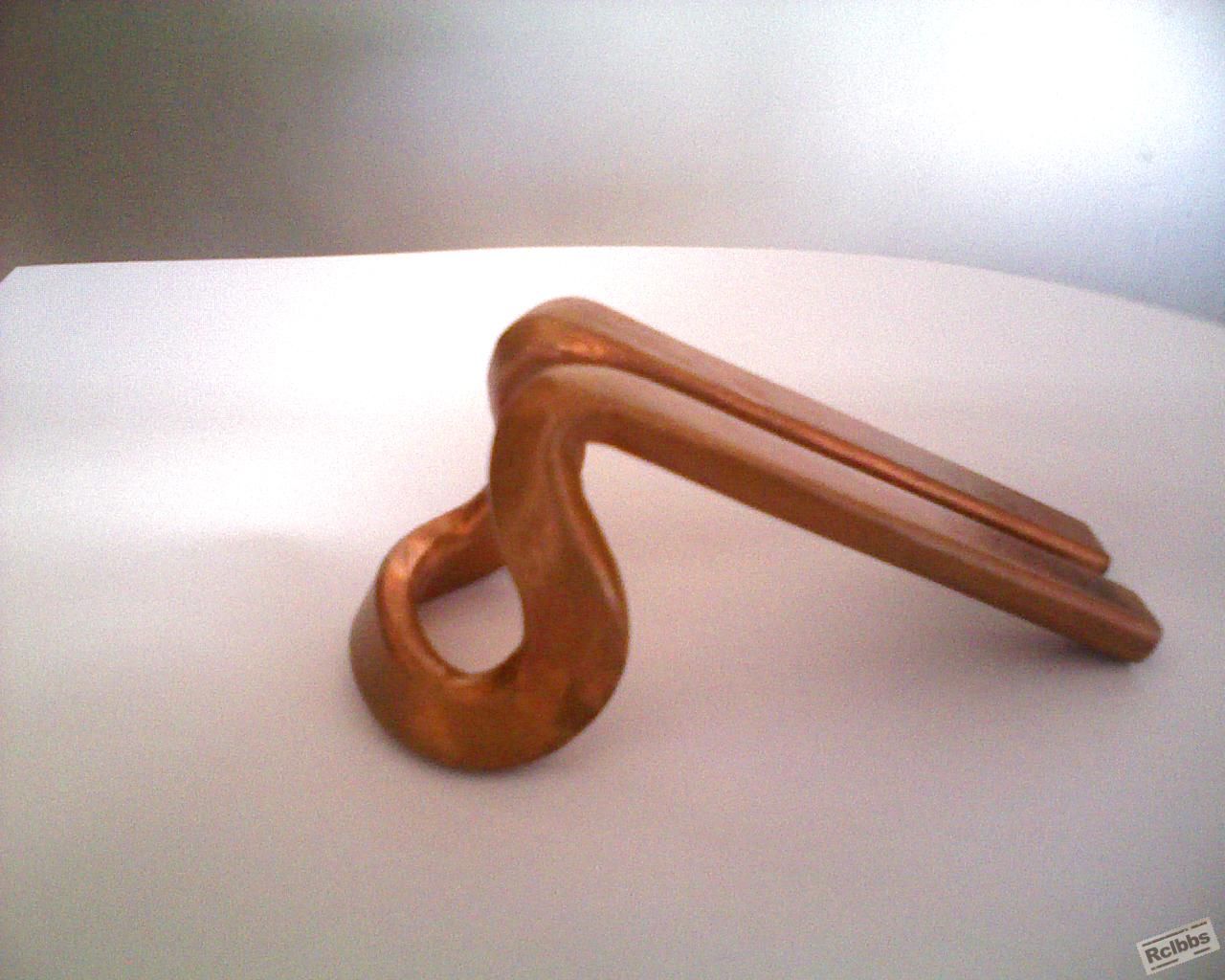

我给三一和南京方圆做了很多回转支承感应器,也许我可以为你做点什么。龚先生:13367191217   15271396412

呵呵,这些感应器设计得不怎么合理,与次齿面搭配不好,滚道还行
