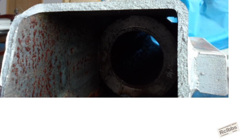

lydia 发表于 2013-11-18 10:05
用手机拍的,嘿嘿
现场装配时摔裂了,断裂面占断面一大半,没有彻底断开。为了看断口,另一小半是掰断 ...
这个不会是摔坏的,有可能就是装配出了问题

 楼主| 发表于 2013-11-18 15:37:03 | 显示全部楼层
是从一米的装配平台上掉下来摔坏了,这点可以肯定

 楼主| 发表于 2013-11-18 15:42:40 | 显示全部楼层
因为管壁薄,断口面积小,很难拍好。拍了很多张,都不理想。再发一张。
求各位专家继续分析

发表于 2013-11-19 08:56:18 | 显示全部楼层
求各位专家继续分析
图中左下角有锈蚀处是源,一次断开,说明材料太脆了,检测一下性能,看看组织,也可能是变形量太大了。

 楼主| 发表于 2013-11-19 10:18:00 | 显示全部楼层
变形量太大,我不太明白。焊接方管是薄板弯折再焊接的,变形有多大?

发表于 2013-11-19 14:33:16 | 显示全部楼层
  您的情况不是不可能,1.管子经过焊接且配焊件质量大,意味着焊后冷却很快可能产生裂纹。2.从图片可以看出尽管管子很轻,但加上外配和内配后质量可能很大,因此从1米高处掉下来被折断也是可能的。

发表于 2013-11-19 17:14:19 | 显示全部楼层
我的意思是板材本身的问题很大,需要检查金相看看,但是材料不好摔断的可能性也很小,因此我很怀疑是在装配过程中裂的,然后掉下来,装配者或者有意或者无意说是摔断的的,因此需要了解装配情况是否受力很大?

 楼主| 发表于 2013-11-22 10:33:47 | 显示全部楼层
w.w.100 发表于 2013-11-19 14:33
您的情况不是不可能,1.管子经过焊接且配焊件质量大,意味着焊后冷却很快可能产生裂纹。2.从图片可以看 ...
同意您的分析,方管内外均焊有比方管质量大的钢块,焊接时容易造成裂纹。
但裂纹应该在应力集中处产生,这个断口位置不象是应力集中处,难道是原始缺陷?
