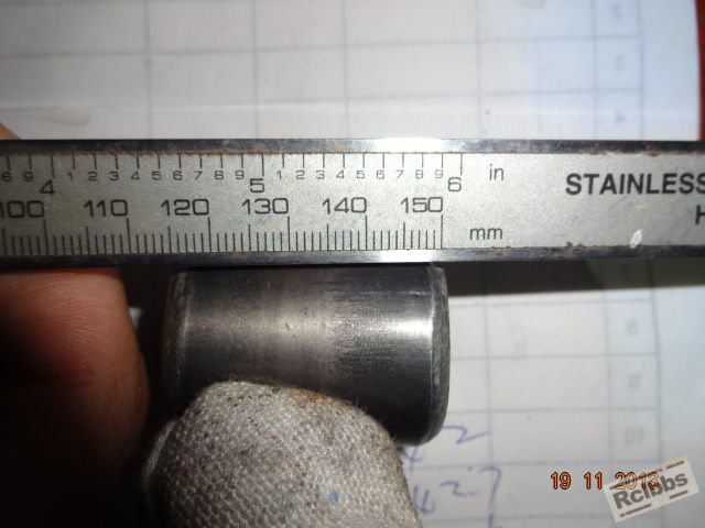

  由于拉拔的内模表面拉伤,导致钢管内壁出现U型甚至V型拉伤,如果是V型缺陷,淬火时就会从该处开裂,从楼主钢管纤维的变形看,应该是这样的原因导致。
  上传一张钢管拉拔内模的损伤照片,这样的内模使钢管内壁被拉伤。

冷拔的钢管即便没经退火或正火,但经过淬火处理后您也能看到变形纤维?
