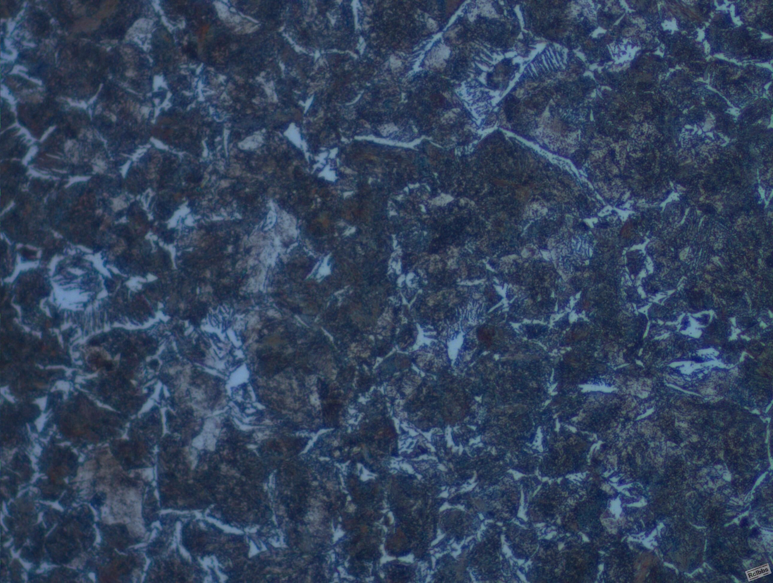

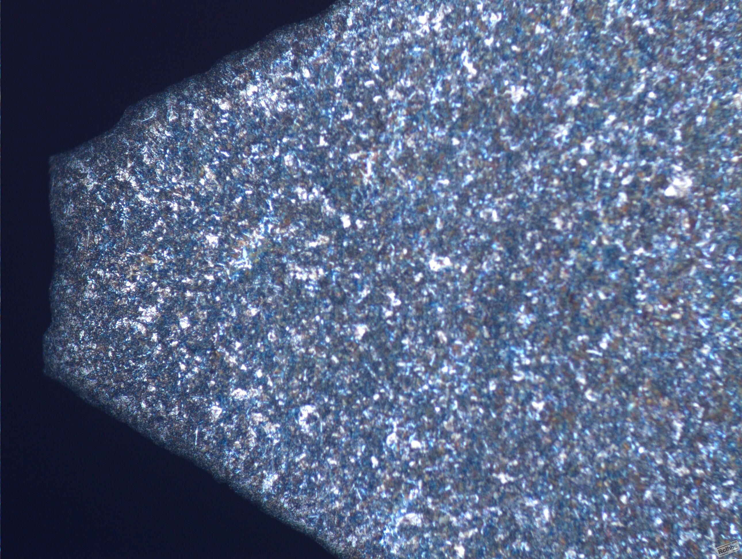

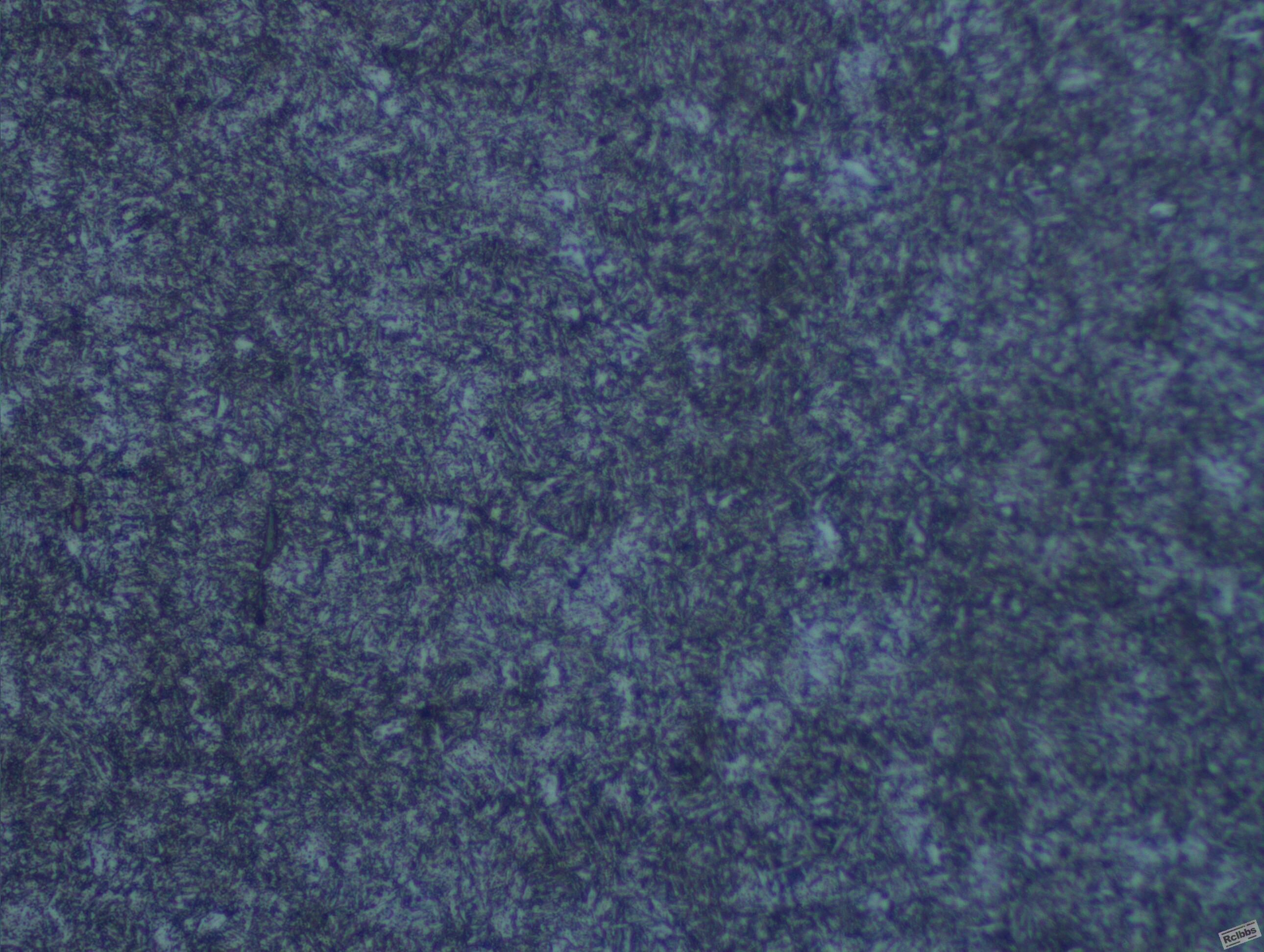

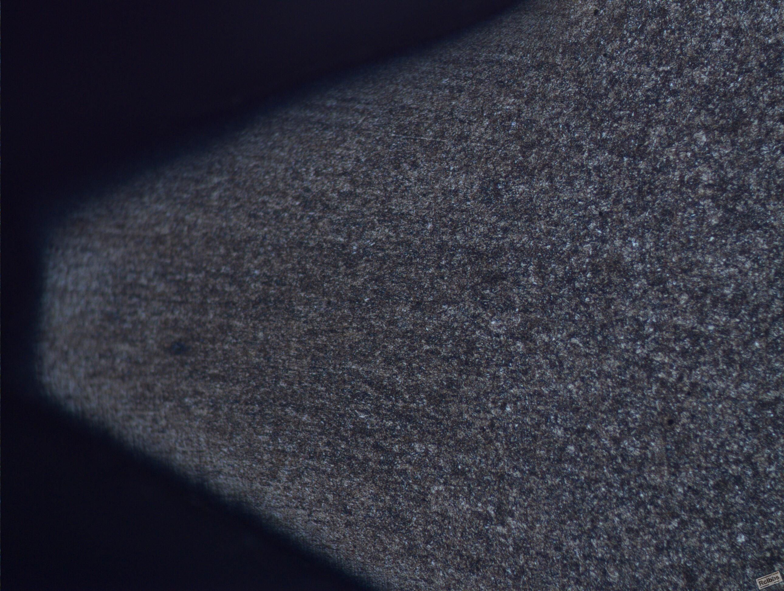

不好意思,再次来请教大家,请问45#钢和40cr怎么参照GB/T 13320-2005来评级,可以用金相软件自动评级吗?
这是1#样,45#钢,请问这个是几级啊?谢谢了.
这是40cr材质:

上图组织参照GB/T 13320-2007第一组图评级为7级,第二组图参照GB/T 13320-2007第三组图,评级约为2级
