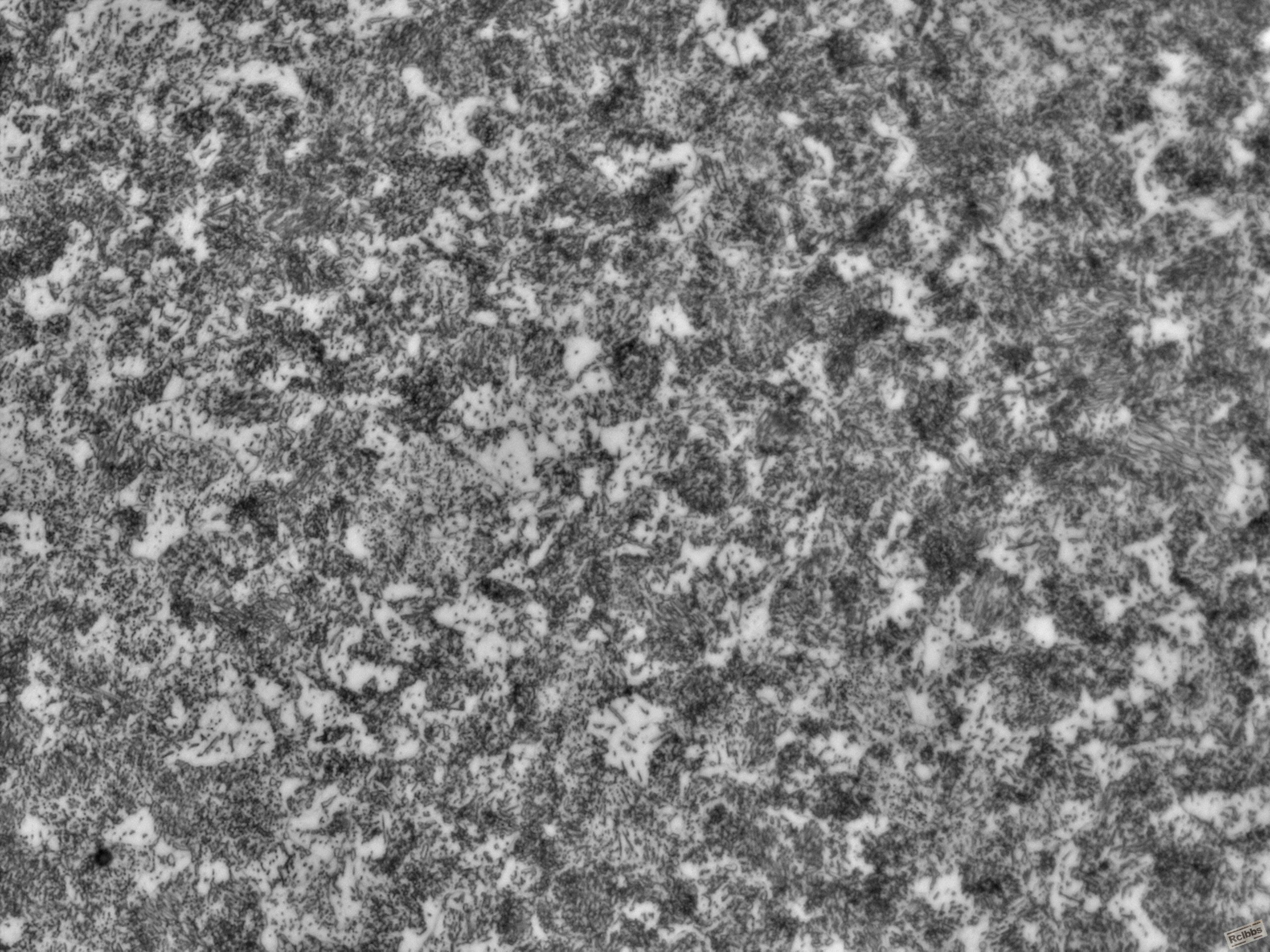

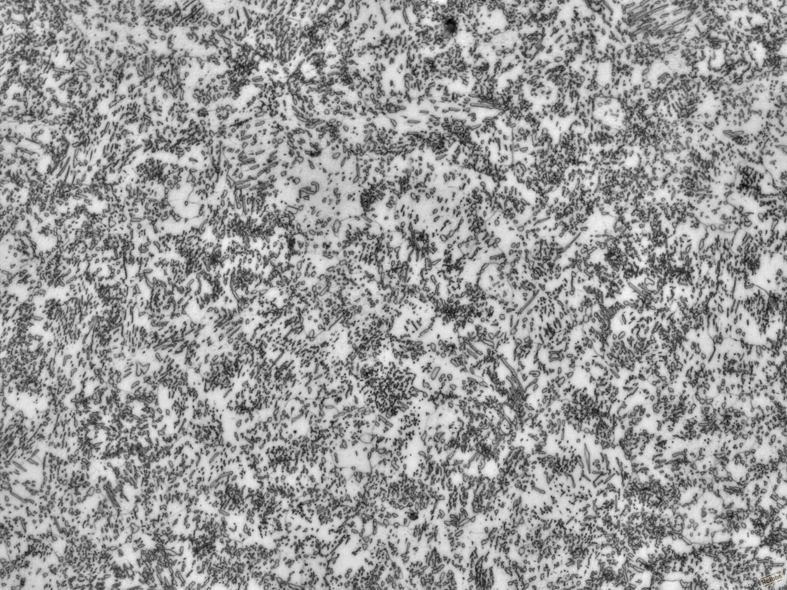

[讨论] 退火金相组织的粗细跟保温时间有关,还是跟退火温度有关?

我认为原因有1:等温时保温不足,组织没有均匀化;2:材料本身晶粒大小不均。

发表于 2013-12-6 21:49:18 | 显示全部楼层
这应该是球化退火,第一幅应该是正常的,第二幅看起来温度超过了临界点,高了。
 楼主| 发表于 2013-12-7 08:56:49 | 显示全部楼层
赞同你的看法!!~是温度高了还是时间长了呢?

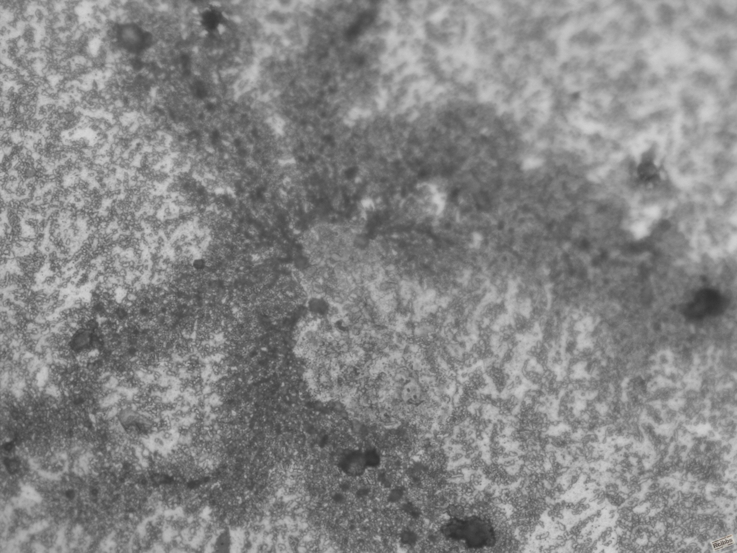

 楼主| 发表于 2013-12-9 08:39:53 | 显示全部楼层
再看看这图是什么原因?
 楼主| 发表于 2013-12-9 10:27:04 | 显示全部楼层
同一个炉子,组织的细化却不一样,这是什么原因啊?
发表于 2014-1-13 15:14:34 | 显示全部楼层
这是同样线径的母材生产的吗?
炉子装载多少吨?可以检测下炉温均匀性,应该是温度不均匀,炉内不同位置的材料保温时间不同步!
