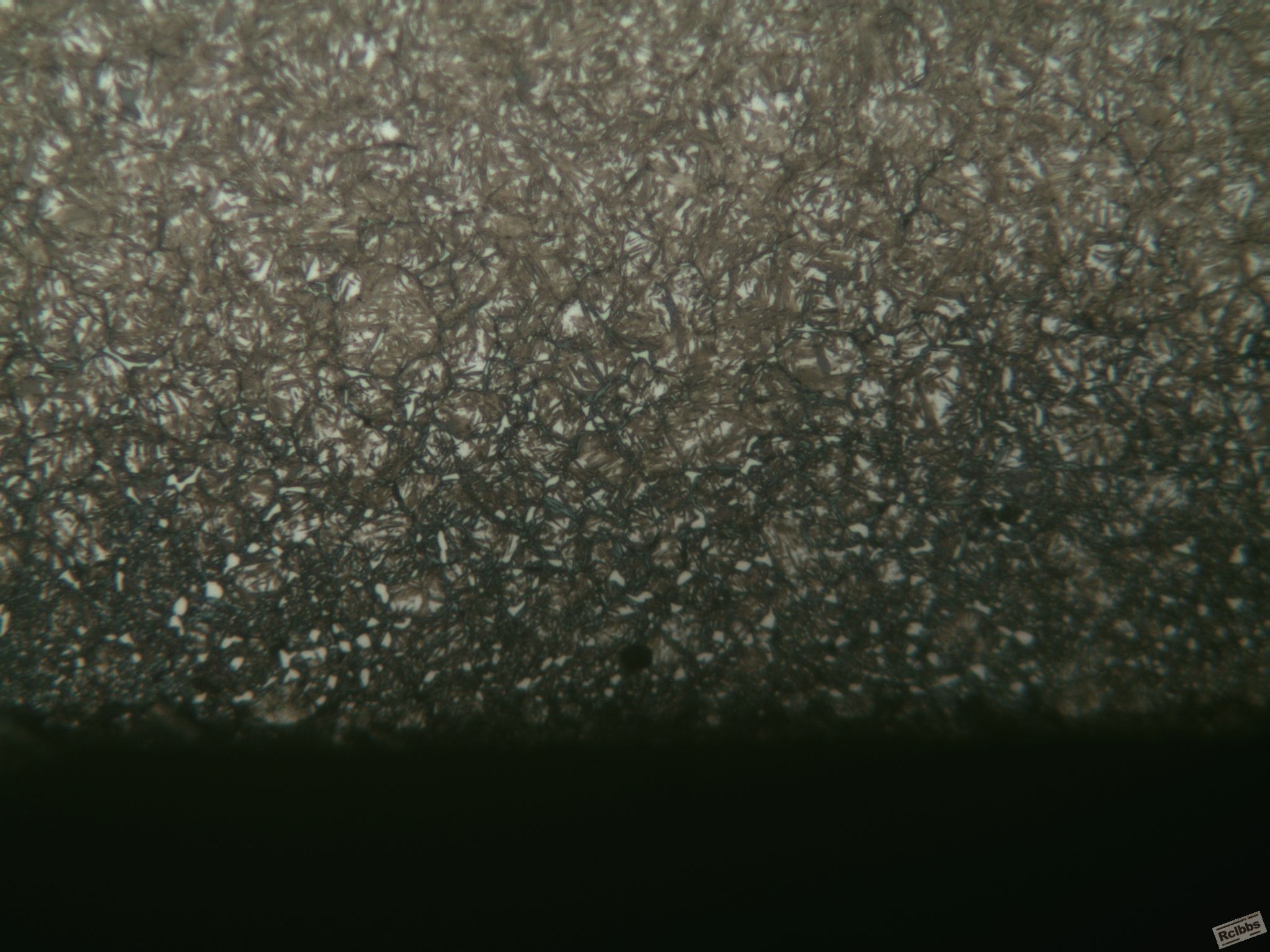

渗碳淬火表面组织
400x
请大家看看,该

发表于 2013-12-5 13:18:13 | 显示全部楼层
残奥+少量碳化物+针状马氏体。。怎么了
签到天数: 32 天
发表于 2013-12-5 13:43:19 | 显示全部楼层
ncc 发表于 2013-12-5 13:18
残奥+少量碳化物+针状马氏体。。怎么了
,黑色网状的线该如何解释
 楼主| 发表于 2013-12-5 15:45:12 | 显示全部楼层
pxmy 发表于 2013-12-5 13:43
,黑色网状的线该如何解释
关键就再黑色的网状组织,分析为表面内氧化得到的托氏体组织,设备检查了很多次了,一直找不到问题的根源,所以大家给出出注意。。。

发表于 2013-12-5 16:33:06 | 显示全部楼层
yuanbo8023 发表于 2013-12-5 15:45
关键就再黑色的网状组织,分析为表面内氧化得到的托氏体组织,设备检查了很多次了,一直找不到问题的根源 ...
抱歉,答不了啊,探讨吧。

发表于 2013-12-5 16:34:36 | 显示全部楼层
氧化和屈氏体有什么关系?
发表于 2013-12-5 18:09:20 来自手机 | 显示全部楼层
硬度多高?碳势有没问题?
签到天数: 520 天
发表于 2013-12-5 19:46:38 | 显示全部楼层
装量多少?是不是装炉太多,炉子温度降低的太多了啊?
发表于 2013-12-6 20:33:54 | 显示全部楼层

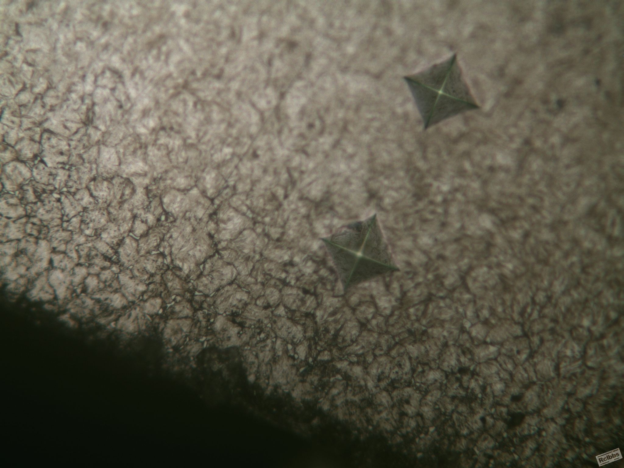

不腐蚀看内氧化层有多深?
发表于 2013-12-8 21:10:56 | 显示全部楼层
表面脱碳造成,造成曲线左移,同样的淬火温度很有可能得到B,索氏体组织,次表层为针马,正常的啊 。是井式炉做的吗?

发表于 2013-12-10 17:57:19 | 显示全部楼层
淬火温度低,油品的冷速比较慢,若对产品的变形要求不高楼主可以试试提高一些淬火温度,或者换冷速高一些的淬火油试试。

发表于 2013-12-10 20:36:21 | 显示全部楼层
你们要求的内氧化层为多少以下??
