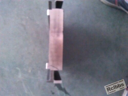

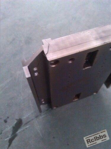

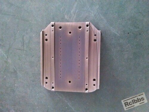

这是D2的材料,用1030油淬,油温60出来之后断裂,以前也是这样做,但是从来没出现过,最近做的这样的模板总是裂。淬火油有问题了?来自: Android客户端

发表于 2013-12-5 20:01:39 | 显示全部楼层
断裂位置都一样?是同炉批材料吗?可试做个金相.
哈,和天气变冷没关系吧,你用的是什么淬火油?
发表于 2013-12-5 20:24:41 | 显示全部楼层
419659003 发表于 2013-12-5 19:29
不好意思啊,应该是总是断裂
   几点建议:这种钢淬火不需要太快的冷却速度的介质,淬火后立即回火,边角附近的孔用石棉材料填塞防止快冷开裂。

淬火油是,上海KERUN368,以前做没断裂过,最近总算断裂来自: Android客户端
 楼主| 发表于 2013-12-6 08:12:41 来自手机 | 显示全部楼层
淬火之前先遇冷试了下,还是断裂来自: Android客户端

同炉都是一样的材料,只有这种断裂,个人感觉应该是局部冷却太快来自: Android客户端

以前我们做轴承钢,用油冷,硬度能达到64,现在用上海KR368.一样的条件但是硬度34左右来自: Android客户端
发表于 2013-12-6 12:30:08 | 显示全部楼层
如果淬火油冷却速度快,应该不止一个角开裂,硬度值也不会偏低,先查一下材料成分,计算碳当量,看看碳当量是否偏高,在做一下金相组织,看看组织是否正常,特别要注意马氏体针叶长短和宽窄和组织有无偏析,最好也检查一下晶粒度。在查机加方面是否出现问题了。
