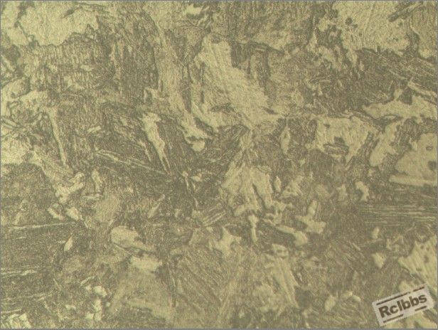

[讨论] 产品这样的金相—必须果断卡住!

 楼主| 发表于 2013-12-9 10:31:32 | 显示全部楼层
wqt5281 发表于 2013-12-9 09:15
金相只是一个方面,建议做力学性能测试,如果力学也不达标可以卡,但如果力学性能可以,卡的理由充分不充 ...
此种产品前期做策划的时候,金相不合格直接就影响机械性能从而使得疲劳寿命下降很多!

发表于 2013-12-9 10:51:20 | 显示全部楼层
对于企业来说 只有重新处理  否则领导难以承受损失

发表于 2013-12-9 17:14:42 | 显示全部楼层
少量铁素体,国外客户的话有可能难通过....

发表于 2013-12-11 09:21:35 | 显示全部楼层
探寻者 发表于 2013-12-7 13:49
个人认为第二张图片好像是有魏氏组织(铁素体形态),感觉温度已经很高了,这个铁素体好像是后来析出的,图 ...
我觉得也是呢,针状的铁素体不久是魏氏体吗
发表于 2013-12-11 13:21:39 | 显示全部楼层
做个拉伸试验,看各项性能否达标

发表于 2013-12-12 09:56:46 | 显示全部楼层
个人感觉高温区冷速不够造成块状铁素体析出,建议出炉快速入水,增加冷却速度。

 楼主| 发表于 2013-12-12 09:59:43 | 显示全部楼层
感谢回复!不过金相比你提供的这个还是要好一点!要是像你提供这个样的话,就不用讨论了!直接PASS掉了!

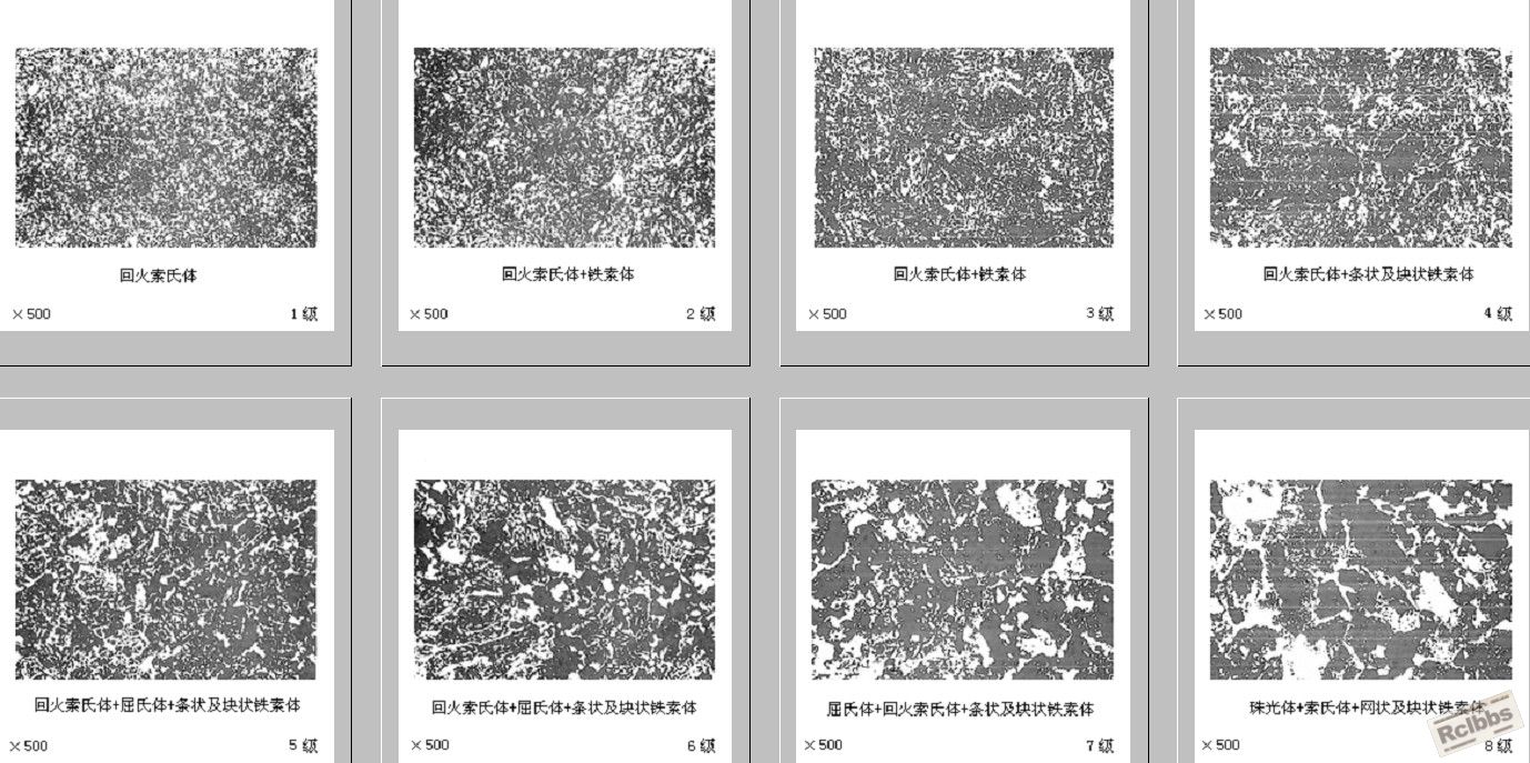

发表于 2013-12-12 10:07:10 | 显示全部楼层
应该可以放行,这个铁素体含量有标准,分等级的。超过一定等级就不行了。另外,你看一下淬透性定义,淬透临界值是得到50%马氏体组织。还有看你取样位置了,如果是厚件从表面到心部铁素体的含量再不断增加。

发表于 2013-12-12 10:10:03 | 显示全部楼层

 楼主| 发表于 2013-12-12 10:30:18 | 显示全部楼层
yuanchengyi 发表于 2013-12-12 10:10
这个产品根本不是调质件!所以使用的金相评级标准不是一个标准!
所以以上你说的这些都不成立……………………

发表于 2013-12-12 10:38:43 | 显示全部楼层
  我发这个只是对你问题进行参考
签到天数: 136 天
 楼主| 发表于 2013-12-12 10:43:34 | 显示全部楼层
yuanchengyi 发表于 2013-12-12 10:38
我发这个只是对你问题进行参考
理解!我们这个产品是供给VOLVO客户的!客户对硬度及金相要求都比较严格!是我们开发了一年才到了供小批的阶段!所以我们的这个产品的要求很严格!
