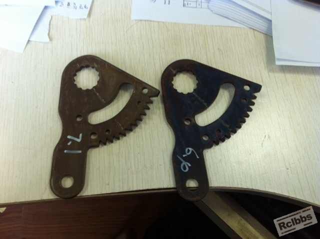

[求助] 请教下,同一炉的零件为什么颜色差别那么大?看图片
发表于 2013-12-10 15:51:30 | 显示全部楼层 |阅读模式
硬度差不多,就是折弯的时候黑不溜秋的65KN左右的时候会断,颜色淡的70KN左右会断
什么原因会造成这种情况额?

首先能告诉我们,这是什么材质?什么工艺?或者附上两张金相图么???

材料是42crmo4的,880油淬230回,表面硬度在54左右
