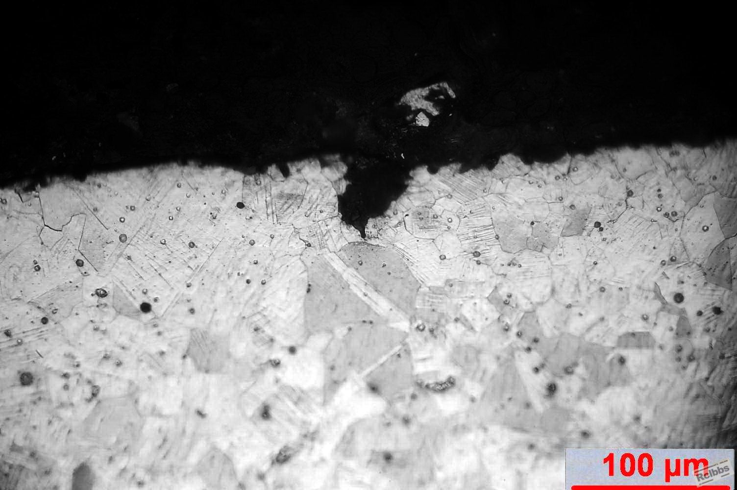

A4-70螺栓表面多处平行于轴向的裂纹,有些肉眼可见,像是原材料拉拔造成的裂纹,能否根据常规标准GB/T5779.1进行评判。因为裂纹深度未超过标准要求的0.03d,但是一方面这些裂纹有些多,另外一方面,5779这种常规标准能否用于不锈钢螺栓。谢谢
