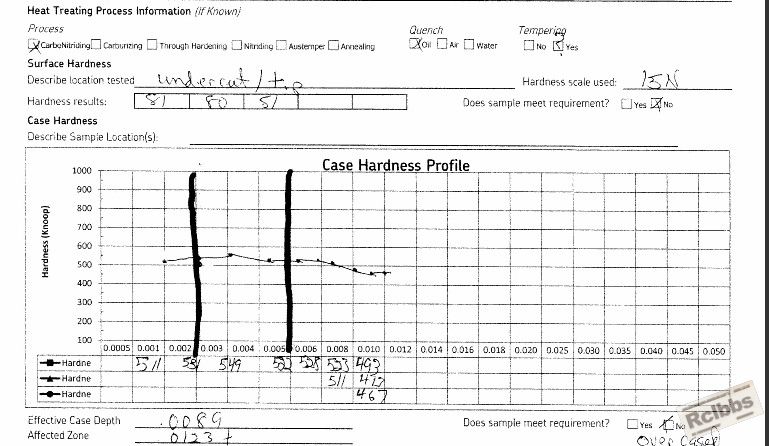

附件是老外检测的报告,请问各位大大,这个怎么看。要求是R85-15N, 深度是0.003-0.006英寸。

看报告:
要求R85-15N,结果不合格,三个结果是81,80,81
淬硬层深度0.0089,不合格

这个我知道。主要是这个曲线图怎么看

发表于 2013-12-11 11:24:27 | 显示全部楼层
水子 发表于 2013-12-11 11:17
这个我知道。主要是这个曲线图怎么看
就是个硬度分布曲线,两条黒竖线之间的是合格区域。

 楼主| 发表于 2013-12-11 12:30:49 | 显示全部楼层
嗯,合格区域内,这个度数500多是什么数值?

发表于 2013-12-11 14:00:41 | 显示全部楼层
纵坐标是knoop(努氏)硬度值。下述内容自网络查出:

签到天数: 203 天
发表于 2013-12-11 16:19:43 | 显示全部楼层
这是一个依据硬度法的渗碳深度检测报告。老外这个报告的意思:左边那条粗线表示对应HK581处的有效渗碳深度0.002英寸,右边那条粗线表示对应HK522处的渗碳总深度0.005英寸。
这种测量渗碳深度的方法,通常用对应某硬度处的深度“不小于”某值。楼主提到,老外判定合格的标准是HR15N 85(相当于HK518),深度0.003-0.006英寸,是个范围值,这里有点不太明白。不清楚这个老外依据哪个规范。
SAE J423规定了有效渗碳深度和渗碳总深度要求,及其判定标准分别为HRC50和HRC42,允许换算成HV,HK或HR15N作为判定标准。
gtn1314 + 10 感谢支持!
签到天数: 75 天
发表于 2013-12-13 10:30:09 | 显示全部楼层
“要求是R85-15N, 深度是0.003-0.006英寸”这个是产品图纸的要求吧,曲线是硬度梯度法测,从表面开始打硬度点,间隔是0.001inch打一个点,从曲线上看老外是相当于测量到HK523这个位置了,但按SAE J4233.1 Effective Case Depth—The perpendicular distance from the surface of a hardened case to the furthest point where a specified level of hardness is maintained. The hardness criterion is 50 HRC normally, 50HRC相当于HK542,所以从曲线上看层深应该是在0.0035英寸左右,层深应该是合格的,表面硬度低于要求值HR15N85(这个你们产品不符合要求,不合格),感觉层深判定老外图纸是否有特殊说明,否则应该判定有问题.

发表于 2013-12-13 16:22:21 | 显示全部楼层
似乎是氮化硬度梯度要求没有达到
签到天数: 122 天
发表于 2013-12-14 15:24:22 | 显示全部楼层
从这个报告看的话:
1.表面硬度超规。这个不用讲。
2.关键是下面的硬度梯度。规范是:0.003~0.006.但实际为0.0089.并且影响区为0.0123以上。所以判定不合格。并且人家注明为"OVER CASED"。超出规格的意思。
