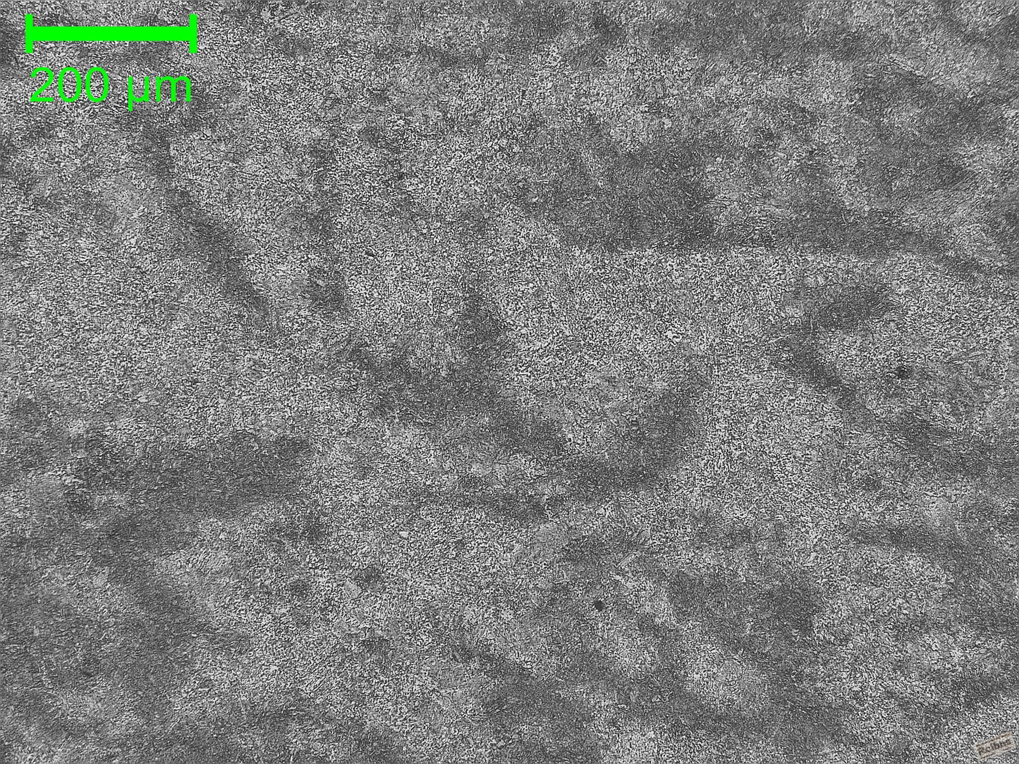

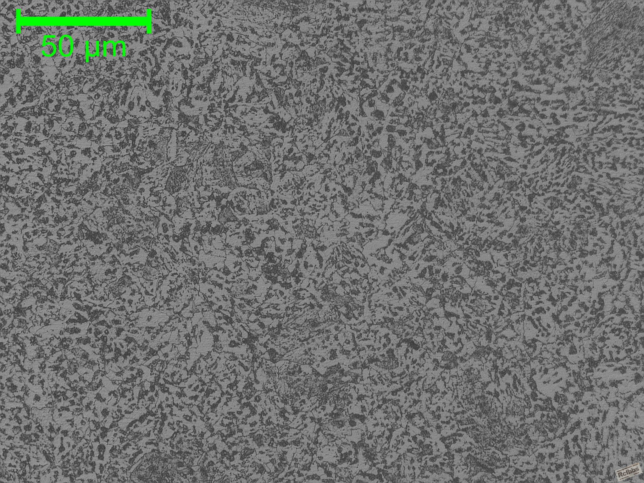

发表于 2013-12-11 14:56:01 | 显示全部楼层 |阅读模式
钢种:R3S
工艺:调质处理
成分: C          Si         Mn         P          S         Mg         Cr         Ni         Mo
     0.256        0.241        1.678        0.014        0.008        0.0003        0.807        0.187        0.247

发表于 2013-12-12 20:28:35 | 显示全部楼层
   首先加热工艺没有到位未完全奥氏体化,无论如何达不到调质目的。

谢谢!请教从哪里看出加热没有完全奥氏体化

   这种材料淬火前组织是铁素体+珠光体,金相图片显示材料的铁素体区域根本没有加入奥氏体化。

谢谢!请教图片的组织是什么?

      图片的组织中存在大量的块状铁素体,仅这一点就可以判断材料没有完全奥氏体化。说它没有完全奥氏体化还是比较善意的推测,或许对方根本没有做调质处理也是极具可能的。

我觉得该组织有粒状贝氏体产生。

贝氏体组织,原材料不均匀或调质工艺未执行好!

这哪是什么调质啊,必须是正火组织啊:lol
