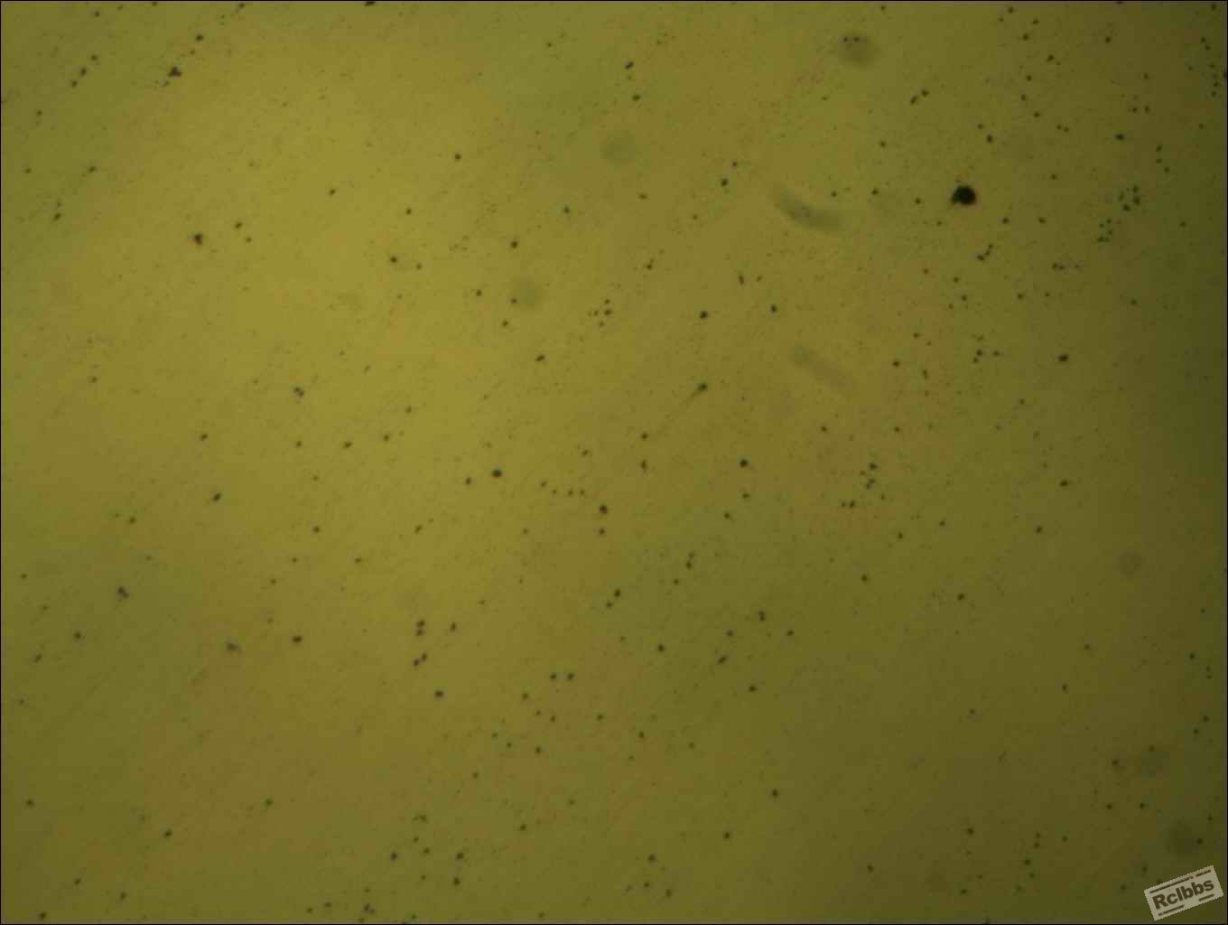

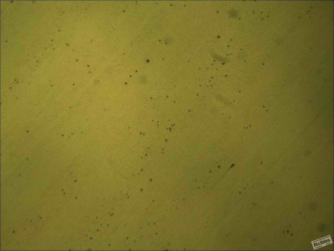

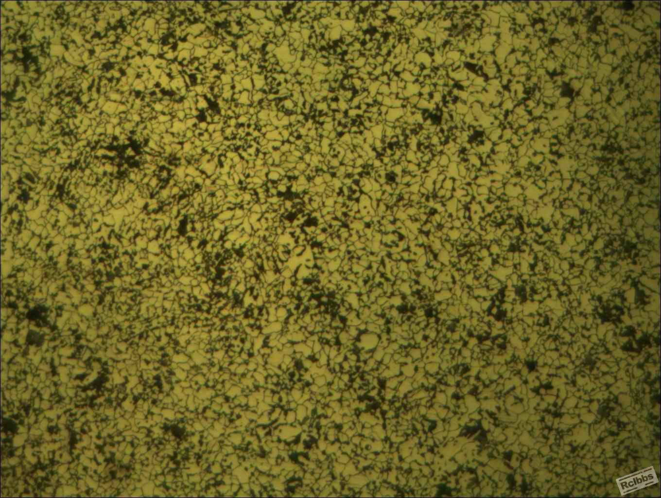

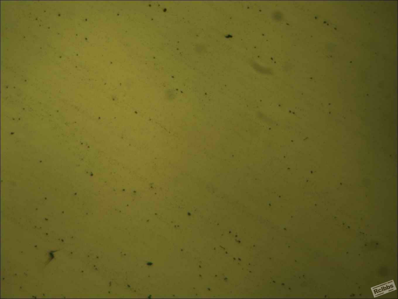

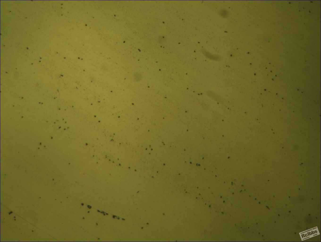

图片倍数100X
材料A105N 热处理正火处理 温度910摄氏度 模锻件
磨样后怎么会在图片上有这么多的黑色点状物,D、DS类夹杂物吗??我们要求A B C 不大于1.5 D类不大于1.0 肯定不合格了。
另外 感觉明显晶粒周边有黑色的点状物?请问此类现象可能是怎么回事?

先把样制好了再讨论夹杂。

制样有问题吧!!实验室的人不承认,尼玛什么材料夹杂物会有这么多吗,钢锭低部也不至于吧

那些黑色点状物都是污染物。
