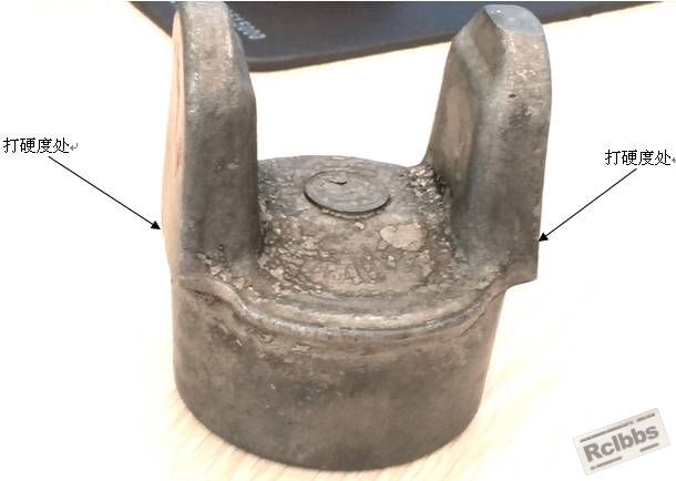

S45C零件调质后硬度散差过大,最大有60HB。零件重不到1kg,有凹坑,壁厚最大14mm,凹坑处壁厚8mm。设备是网带炉油淬,淬火硬度不均匀,300HB到550HB。求教各位前辈,在不用水淬的情况下有什么方法可以改善这一情况?
