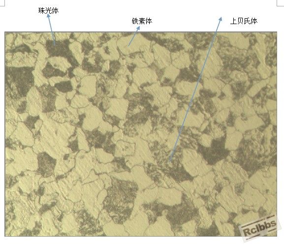

[讨论] 42CrMo曲轴调质性能疑问

你的淬火温度太低了,如果用油淬最少在890~900,回火温度也太低。建议:830水淬3~4分钟,吊出空冷2min,再放入水冷后吊出。回火用650~670

典型的蝶状贝氏体组织,淬火温度不宜过高,采用840℃即可,升温650保温1.5h后,再升温至840℃,(如果升温好控制,以60℃/h直接到840也可)升温加保温时间5h后,出炉空冷20s后入盐水淬火,冷却40分钟就可以,注意开启冷却循环系统,570-580℃回火3.5h后空冷。值得注意的细节是看台阶位置和端面角位置是否需要针对尖角效应做相应处理,这要看你的产品实物了。
我不是专家,我只以实验解决实际生产问题,以上工艺仅供参考。(不过都有出处可依据的

    块状铁素体量这样大,应属未溶铁素体。调质工艺中的淬火加热保温不足。
    至于42CrMo淬油,300mm直径,调质层也是有限的,1/3半径处显微组织也不会很好,但不至于出现大面积的块状铁素体。
发表于 2013-12-14 11:17:07 | 显示全部楼层
淬火冷却时冷速低造成的,另外锻后采取何种热处理方式?

这么大的产品要求组织的情况下,你们选用的工艺就有问题。淬油的情况下组织状态和正火几乎额没有区别。我建议采用水空水的方法进行加工。

工件尺寸大,淬火时冷却太慢导致,最好用双液!

  42CrMo  锻后正火(水点)+回火   组织附件

我们厂刚好处理的零件和你的差不多,300mm,42crmo,调质的,我们是880油冷。回火600。

我认为要掌握几个要点
1.装炉的方式,要能够均匀的冷却。在空气里和水里面的冷却速度都要尽量的均匀。
2.使用温度,直接影响产品的使用性能。
3.预冷的时间掌握,冷却时间短了达不到效果容易开裂,长了心部硬度达不到。
4.下水的时间和次数,对产品的最终性能至关重要。
5.回火,淬火后要赶紧回火。尽量的缩短中间的时间。

我认为尺寸大的工件心部没淬透属于正常。42CrMo是油淬钢,用油淬比较好,只有在硬度要求比较高时才采用水淬。如果只为淬透,用油淬是可以的,不必改为水淬。

材料不好,这么大的曲轴,用此种材料,化学成分应控制在中上限,最好+Ni(0.4-0.6)+V(0.07-0.15).淬火870,保温至少7,水淬8分钟,油冷30分钟。
