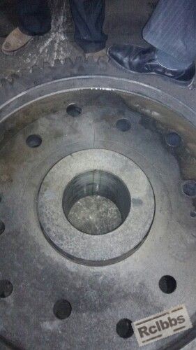

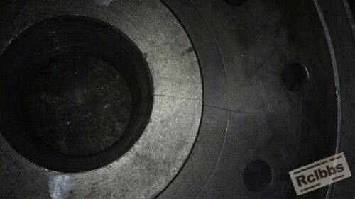

 楼主| 发表于 2013-12-17 19:57:04 来自手机 | 显示全部楼层
leekeychen 发表于 2013-12-16 14:38:55
无图无真相楼主,请与大家分享下裂纹位置及走向,看看如何的程度的应力集中。。
大家看看图片,帮忙看看来自: Android客户端
 楼主| 发表于 2013-12-17 19:59:33 来自手机 | 显示全部楼层
图片,大家帮忙看看,谢谢来自: Android客户端
签到天数: 591 天
发表于 2014-4-30 12:16:07 | 显示全部楼层
键槽在哪里?图片95917上看不出。

发表于 2014-5-12 12:23:27 | 显示全部楼层
wwz007 发表于 2013-12-17 19:59
图片,大家帮忙看看,谢谢
这两张照片反映,没线切割键槽已经出现开裂了?
这齿轮毛坯是铸钢的,还是锻打的?
采用什么热处理工艺?选择什么炉子加热的?
请多多告知,方好为楼主参谋参谋。。。。。。。。
