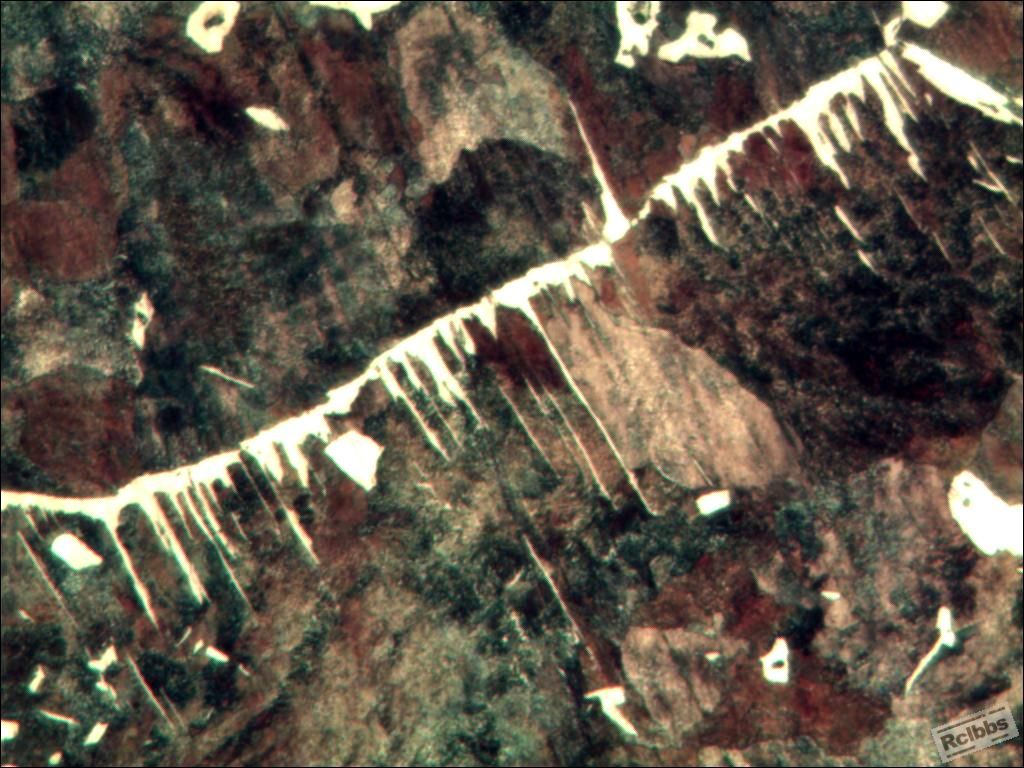

[求助] 铸钢 黑线是什么组织?

 楼主| 发表于 2013-12-24 11:16:03 | 显示全部楼层
op7962 发表于 2013-12-24 11:03
哦,因为有一些铁素体少的双相钢腐蚀后也是类似的图片,你这应该是普通的低合金钢或碳钢。13楼那个就没有 ...
13楼最后一张有黑线,其余的几张没有是因为我拍照都拍在晶界内部,这个晶粒巨大。。。
你可以看到我1楼的都是拍在晶界处。
签到天数: 251 天
发表于 2013-12-24 11:29:20 | 显示全部楼层
你可以看到我1楼的 ...
我看着感觉不是晶界,如果是晶界的话不可能内部还有铁素体珠光体晶粒。而且看着也不太像,最后一张的黑线很直很长,抛光态观察了没,能看见黑线吗
签到天数: 28 天
 楼主| 发表于 2013-12-24 16:43:23 | 显示全部楼层
抛光态我倒没看,但我在腐蚀前目测了下,能看到网线
发表于 2013-12-25 08:39:17 | 显示全部楼层
兄弟:“黑线”是晶界,之所以黑,是因为腐蚀后“凹”下去了。黑色块是珠光体组织。
签到天数: 251 天
发表于 2013-12-25 10:38:01 | 显示全部楼层
那应该不是晶界,而且你这个黑线有的是沿着铁素体中间延伸的。我觉得应该是宏观上的缺陷,具体是什么怎么产生的还要结合工艺材料来分析。
签到天数: 49 天
发表于 2013-12-25 15:04:03 | 显示全部楼层
晶界啊!但看着不像正火组织啊!
签到天数: 28 天
 楼主| 发表于 2014-3-18 11:02:18 | 显示全部楼层
猎艳之王 发表于 2013-12-23 12:36
那不是组织,只是被深腐蚀而已
求教:我这个可以定性为铸态吗?现在这个与之前的区别为什么这么大呢?
发表于 2014-3-21 13:12:18 | 显示全部楼层
看起来应该是有做正火,但是保温时间太短了
签到天数: 28 天
 楼主| 发表于 2014-3-21 13:16:45 | 显示全部楼层
我是新手不太懂啊,请教下怎么看出来是做过正火的?
签到天数: 28 天
 楼主| 发表于 2014-3-21 13:18:53 | 显示全部楼层
额,你说的是我发的哪个图?
发表于 2014-3-21 14:17:36 | 显示全部楼层
因为我觉得黑色的就是晶界。
如果没有正好,单纯铸态下是看不到晶界的,同时它的魏氏体组织又还大量存在,说明保温不够
