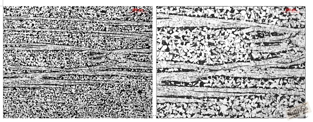

钢种:Q235B
中厚板
问题:延伸不合,集中25-40mm,金相组织如下
发表于 2013-12-20 11:38:21 | 显示全部楼层
你的信息太少,延伸率是要求多少?中板有带状组织是正常的
签到天数: 150 天
发表于 2013-12-20 14:27:58 来自手机 | 显示全部楼层
莫非这就是“鬼线”?
 楼主| 发表于 2013-12-20 17:51:21 | 显示全部楼层
像是鬼线,,但造成这种组织的原因是什么呢?
另延伸不合多集中在10-23%,初验合格率大概92%,复验合格率大概96%。有时候初复验数据能差10%。
另请高手指点,能有效改善延伸的办法是什么呢?
发表于 2013-12-20 20:40:52 | 显示全部楼层
这哪是鬼线,一点鬼线影子都没有。
签到天数: 13 天
发表于 2013-12-21 21:02:50 | 显示全部楼层
同意楼上的,不像鬼线。
发表于 2013-12-22 16:41:03 | 显示全部楼层
有这种不一定是带状组织,那个带状的下面还可以看到晶粒,或许是磨金相留下的水痕,不知道你是怎么处理得?
发表于 2013-12-22 19:26:08 | 显示全部楼层
wanghgseu 发表于 2013-12-20 20:40
这哪是鬼线,一点鬼线影子都没有。
你好,请问下什么是鬼线
发表于 2013-12-23 20:13:35 | 显示全部楼层
cjxjojo 发表于 2013-12-22 19:26
你好,请问下什么是鬼线
是磷偏析后在热加工变形过程中形成的条状组织
签到天数: 1266 天
发表于 2013-12-24 13:19:09 | 显示全部楼层
那鬼线算不算带状组织?主因也是由于偏析造成的,只是P偏析。P应该是钢中有害的杂质元素。出现鬼线肯定是伤害材料的机械性能的了。可以传一鬼线的照片否?
发表于 2013-12-24 20:24:48 | 显示全部楼层
哦,谢谢,学习了,呵呵
发表于 2013-12-25 11:09:37 | 显示全部楼层
不合格组织,在钢板加热后快冷阶段下下功夫。
签到天数: 49 天
发表于 2013-12-25 14:38:46 | 显示全部楼层
热轧后退火没处理好吧!
发表于 2013-12-25 21:09:18 | 显示全部楼层
热火 发表于 2013-12-24 13:19
那鬼线算不算带状组织?主因也是由于偏析造成的,只是P偏析。P应该是钢中有害的杂质元素。出现鬼线肯定是 ...
《金属材料缺陷金相检测实例及缺陷金相图谱》921页,请自查。
 楼主| 发表于 2013-12-26 15:25:13 | 显示全部楼层
Q235B的轧制,终轧900℃左右,返红的话也就800℃左右啊,怎么会出现批量延伸不合呢?
