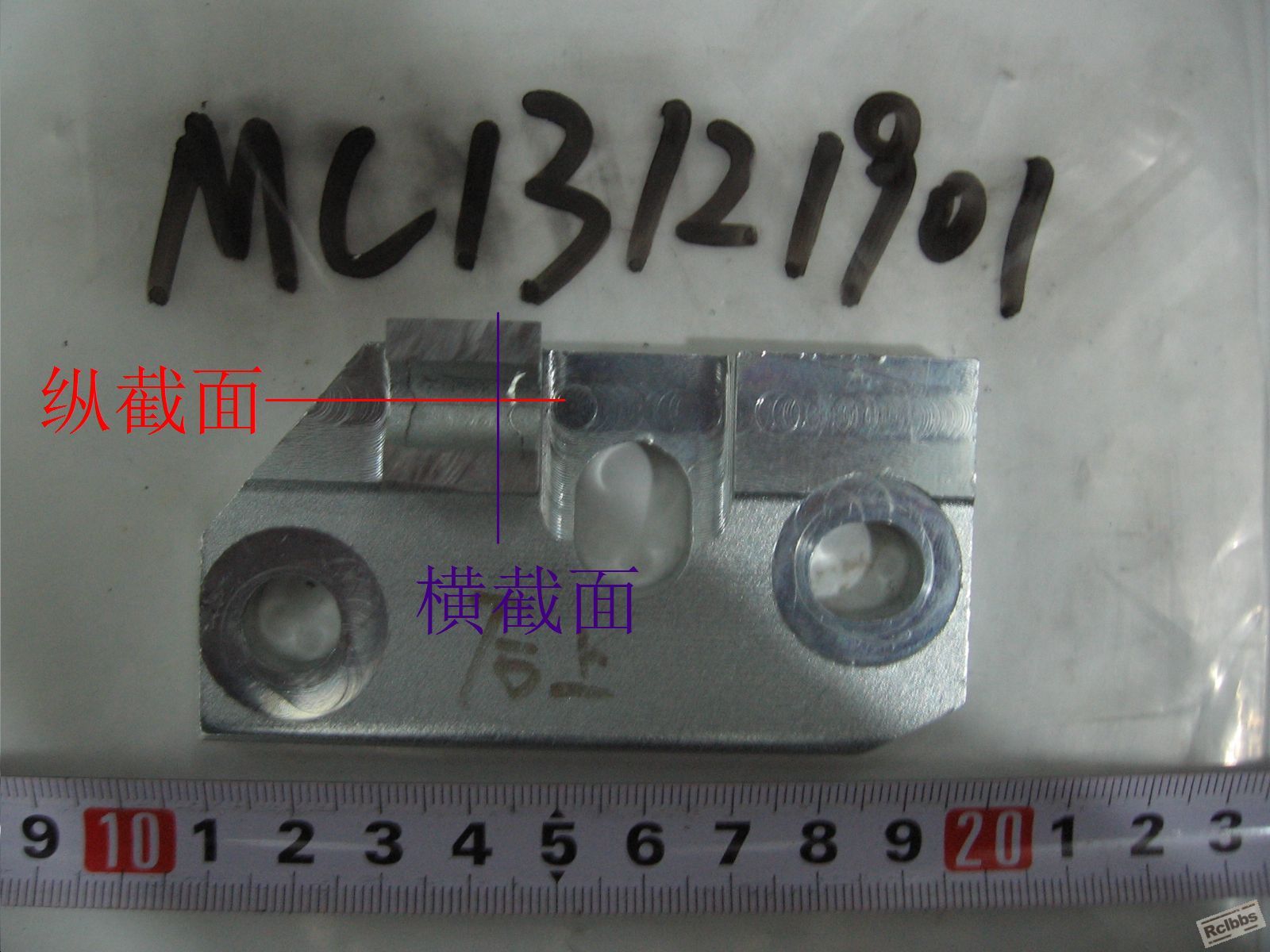

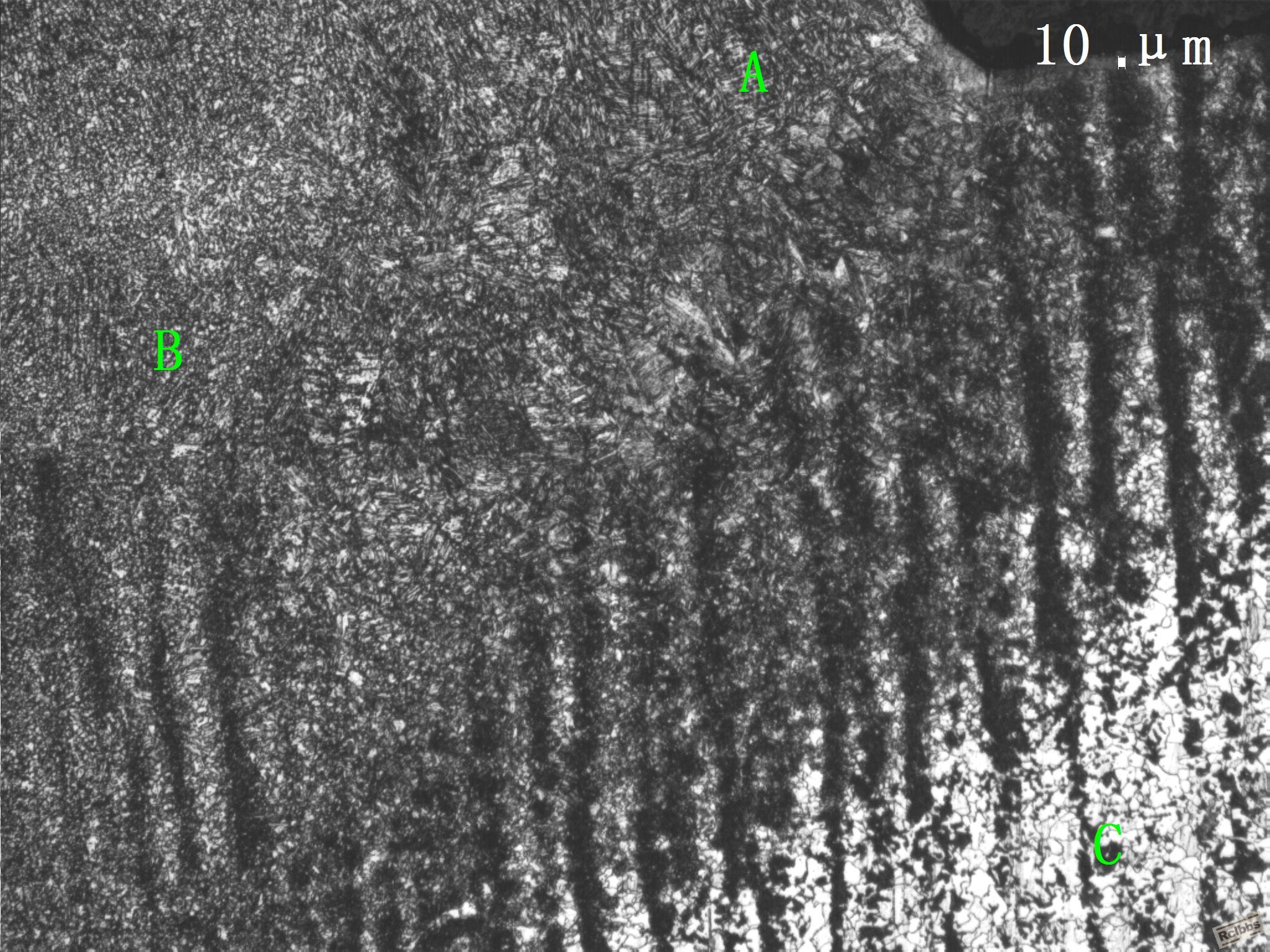

材料:Q345B型钢,轿车门铰链下沉试验不合格样件,请大家指点
纵截面上孔口端部组织50X

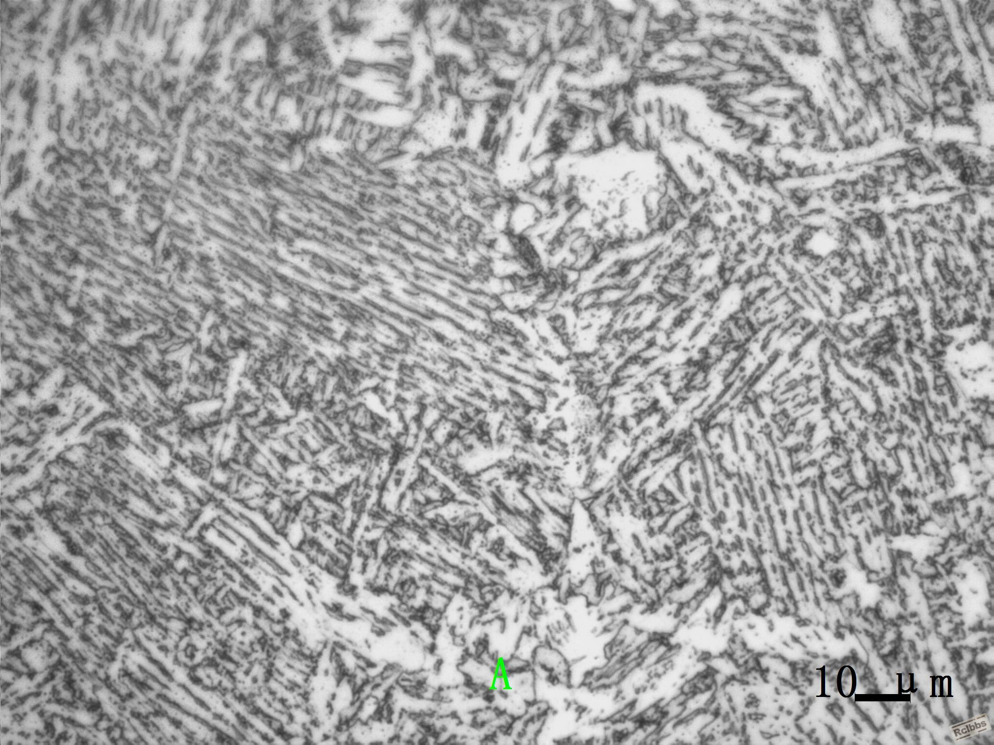

A区域组织500X

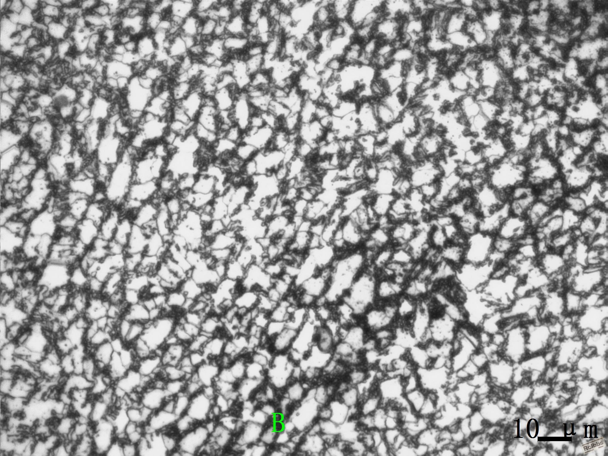

B区域组织500X

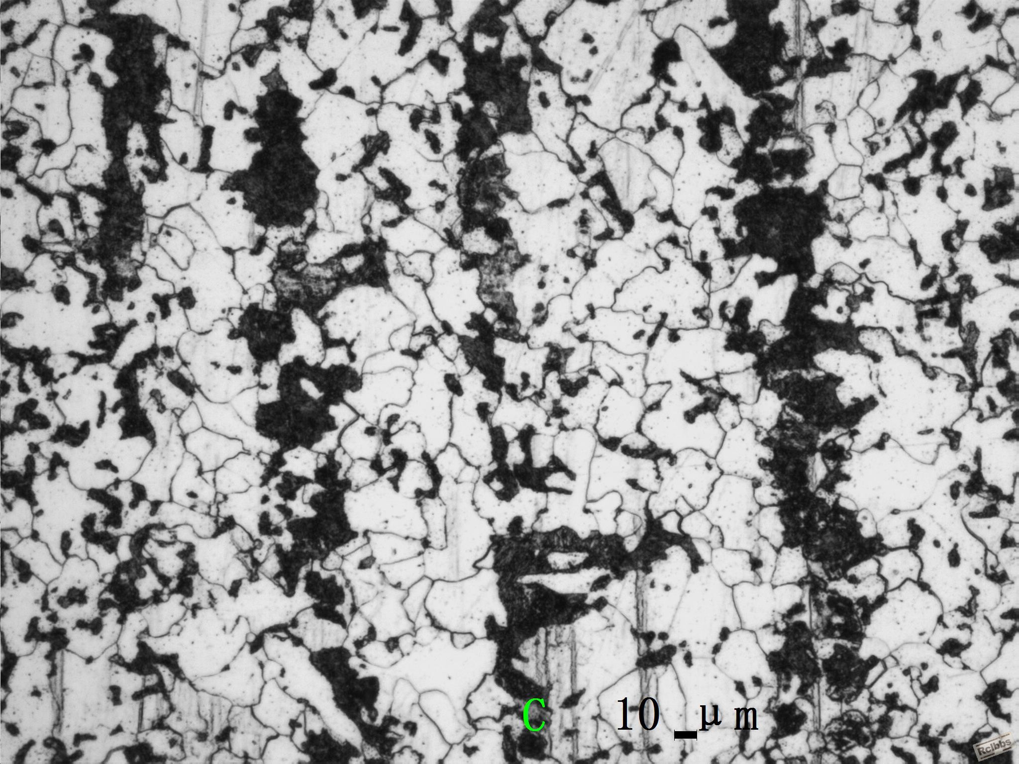

C区域组织200X
 楼主| 发表于 2013-12-23 11:44:58 | 显示全部楼层
补一张样件图片

产品厚度是多少?半成品是锻件还是厚的板材?有没有用火焰切割过?
 楼主| 发表于 2013-12-23 14:45:56 | 显示全部楼层
厚度6mm,两端面经切削加工,内孔线切割加工。

   样件是何种试验不合格?是抗拉强度还是韧性或塑性指标有问题?从金相组织观察A区是低碳贝氏体,具备一定强度韧性综合性能较好;B区白色看似铁素体,但怀疑存在线切割加工电火花冲击形成异常组织,C区是呈带状分布铁素体+珠光体组织,这里强度较低但塑性比较好。建议制样时彻底磨除电火花影响层干扰显现真实金相组织便于分析。

B区应该是奥氏体化不充分的产物吧

是轿车门铰链的下沉专项实验(即门铰链总成安装在车门上,对车门施加垂直与底面的向下载荷,检测零件的变形量应小于规定数值),此件变形量超了。应该是强度不够。

    既然是Q345B“型钢”,出现类似组织很正常,钢坯一般是连铸钢,轧成型钢锻压比很高,致使显微组织方向性更强!如果轿车门铰链冲制而成,没有注意钢板织构方向,使下沉试验方向与织构方向平行,下沉试验不合格是可想而知的。

其实,线切割热影响区很薄。这种组织分布,很类似局部接触过高温或者说是焊缝组织,莫非为了强化孔口处性能,局部做过热处理?如周工所说,工件强度受带状组织影响,平行带状组织性能要优于垂直于带状方向。不考虑各区域组织差异性,工件本身强度是否符合要求,也是未知。

同意你的观点,不可能是线切割的组织,倒像是焊缝。

焊接组织,A区域疑似淬火区,B区域细晶区,B区域到母材应该还有粗晶区存在,仔细看看

零件只进行铣削加工和线切割,的确没有焊接。A区262HV;B区210HV;C区163HV。

但是看这三张图片的组织截然不同那就很有可能经过了局部加热造成的!

你好 低碳贝氏体是粒状贝氏体吗  看着B区的组织好像是粒状贝氏体样?
