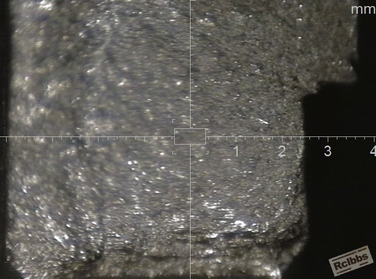

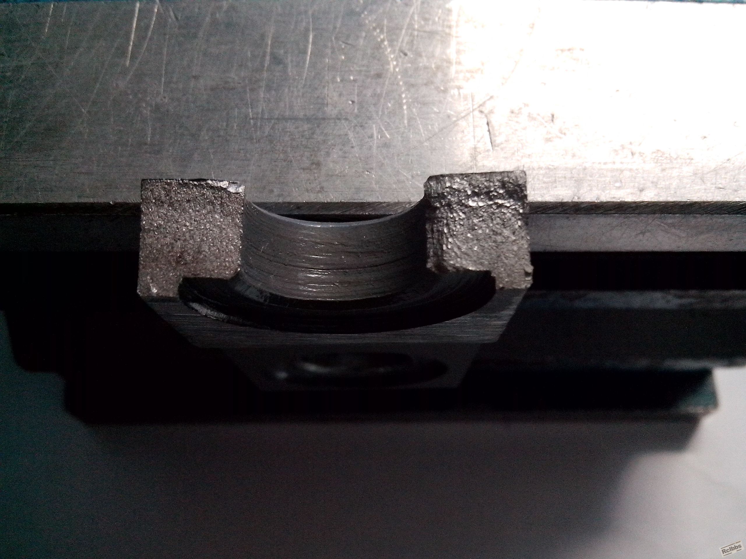

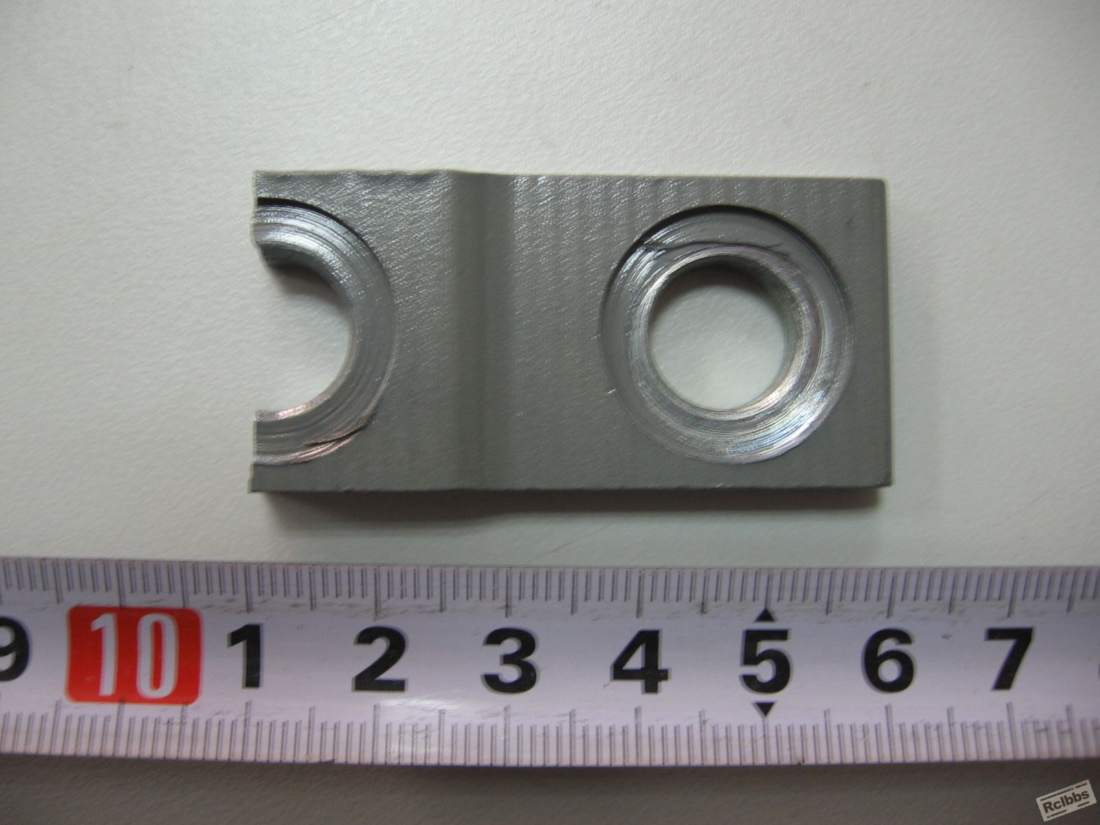

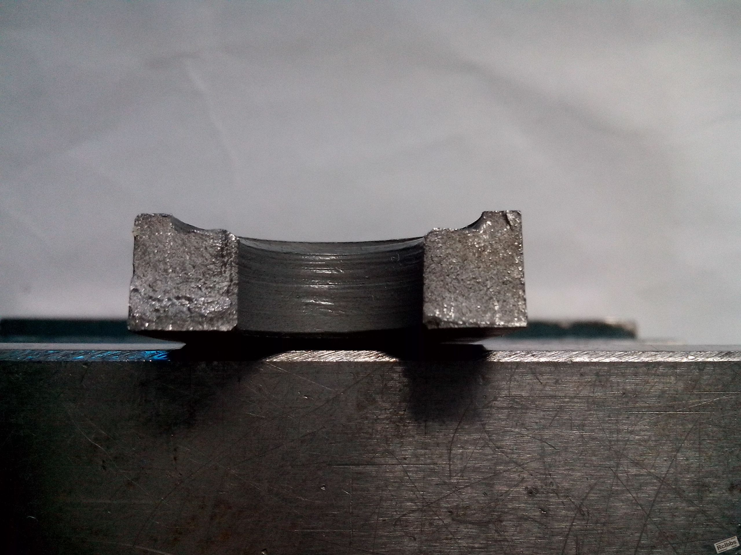

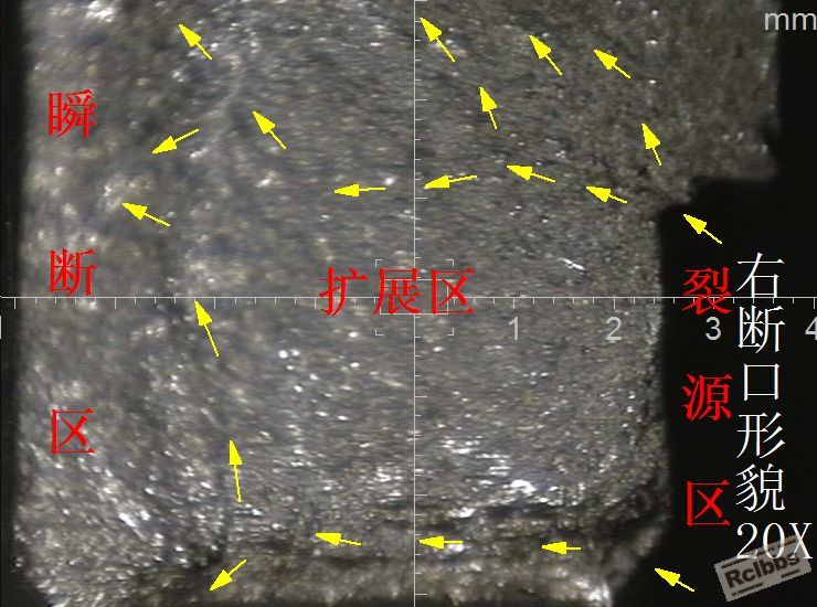

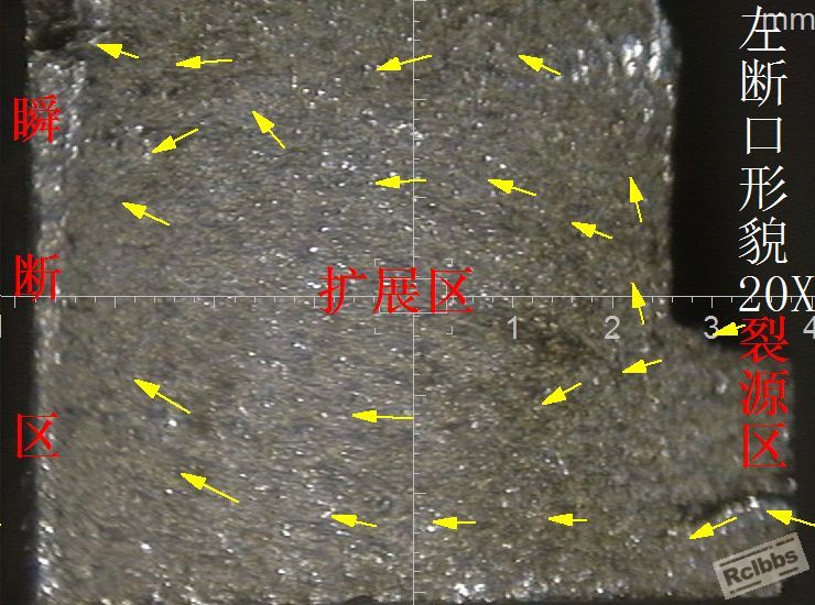

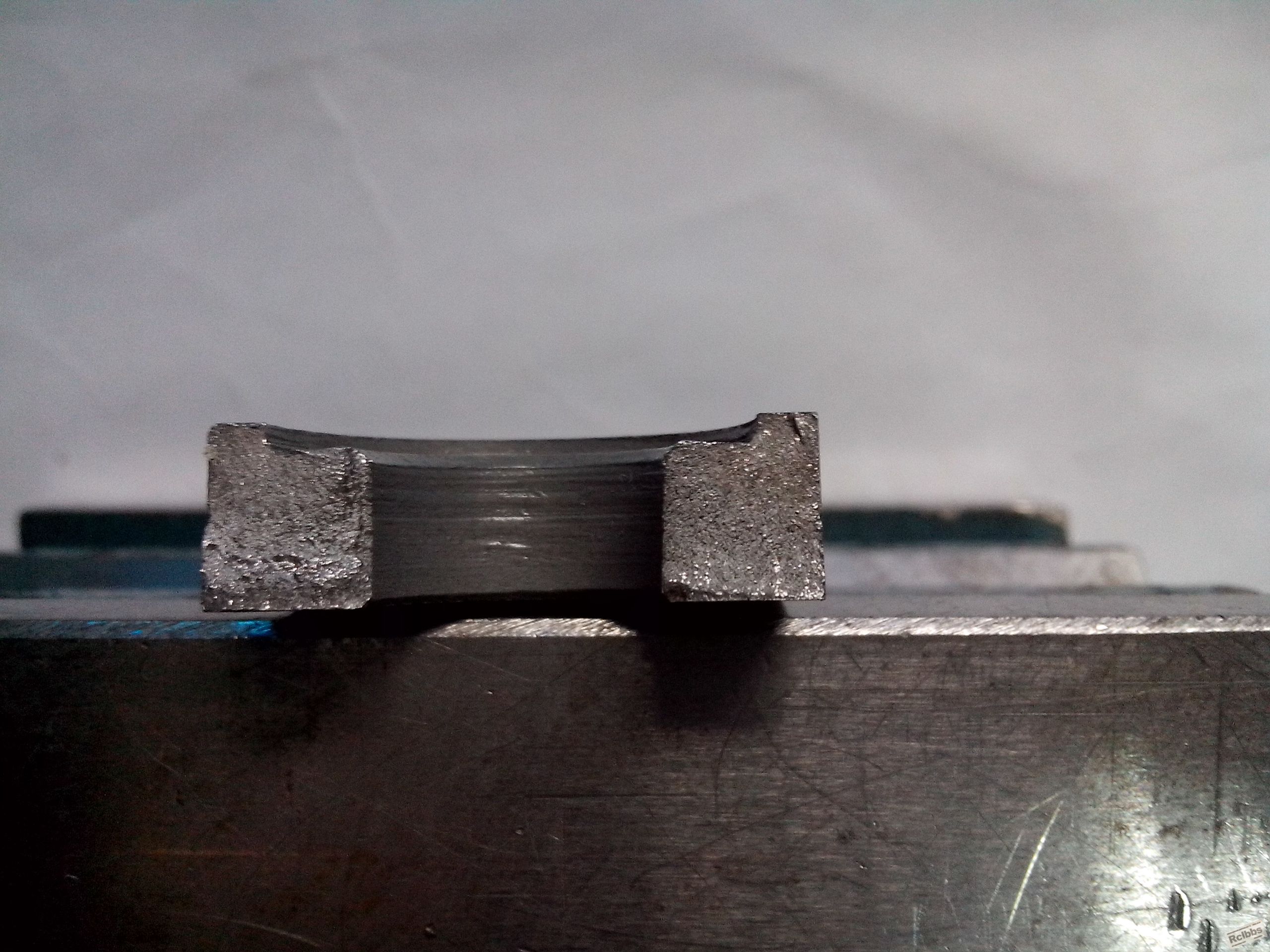

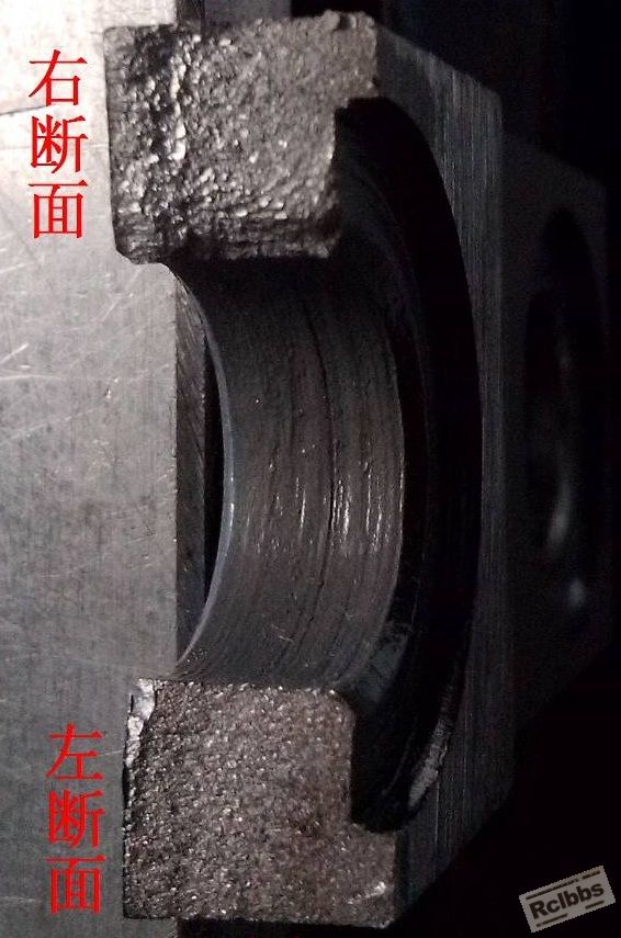

材料:45#钢,疲劳试验84000各循环后断裂

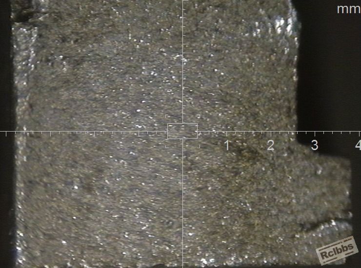

补2张20X左、右断口的图片,设备条件有限不太清晰,请大家多指点!
签到天数: 113 天
发表于 2013-12-25 09:31:11 | 显示全部楼层
如果用体视显微镜,那断口形貌质量会更好.
发表于 2013-12-25 13:22:47 | 显示全部楼层
从材料宏观断口来看,觉得有偏析现象,请楼主提供相关的热处理状况,金相组织情况,必要可以提供断口电镜扫描等查验

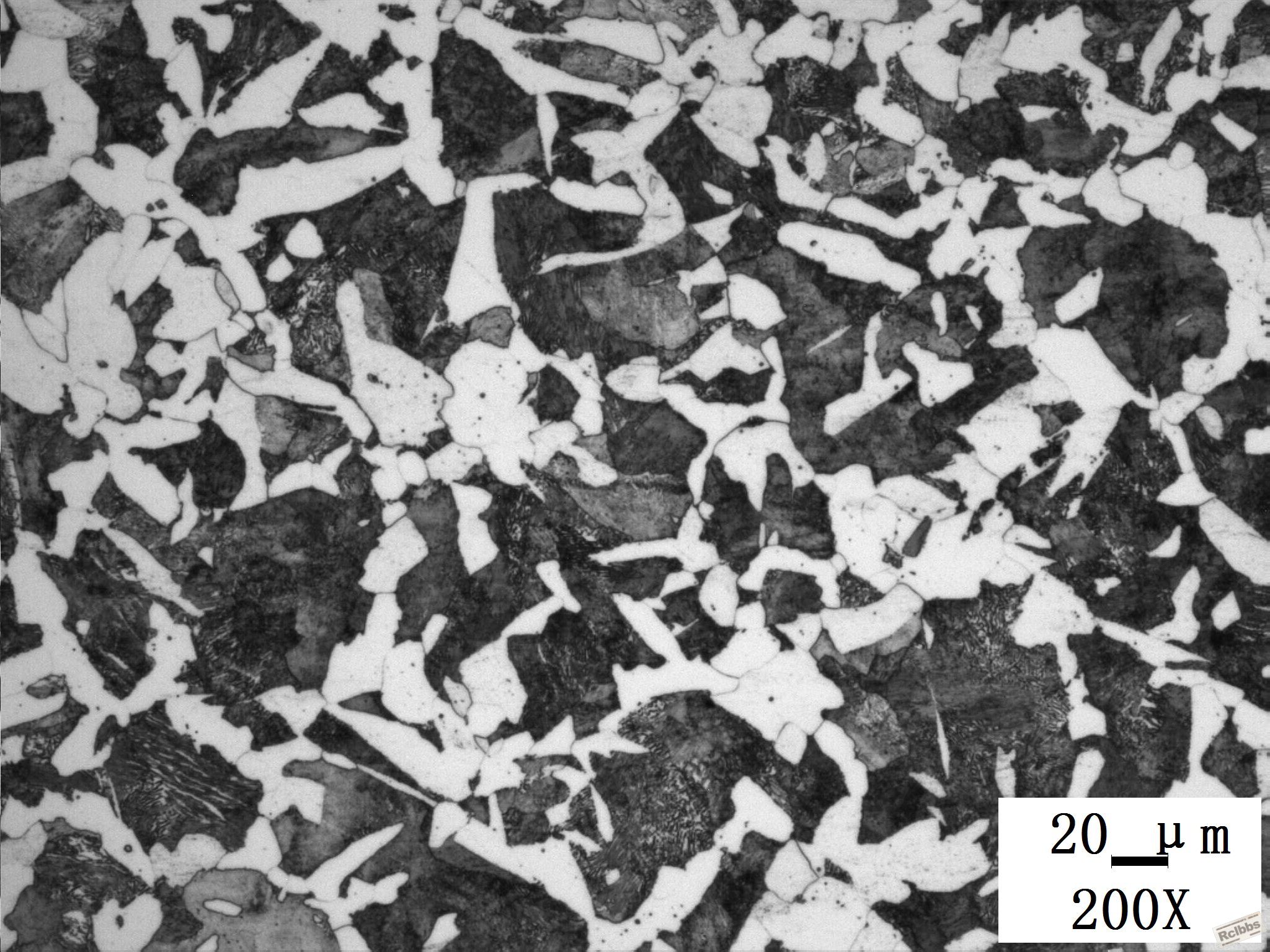

紫琅人 发表于 2013-12-25 13:22
从材料宏观断口来看,觉得有偏析现象,请楼主提供相关的热处理状况,金相组织情况,必要可以提供断口电镜扫 ...
钢厂提供的型钢原材料,具体参数不详。检测化学成分:C 0.493  Si 0.290 Mn 0.593 P 0.025 S 0.009
组织200X

发表于 2013-12-28 23:03:04 | 显示全部楼层
组织2 ...
请把图片金相组织下半部位放大五百倍查验上传,感觉组织有不当之处,个人感觉工艺有问题

发表于 2013-12-31 13:35:59 | 显示全部楼层
看个微观,照片全是低倍的,看不出什么特别有价值的东西。金相照片也照一个放大的
