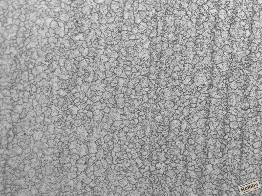

[求助] 图片,苦味酸侵蚀40CrNiMoA看晶界!

hehewangrui 发表于 2013-12-30 16:24
我怎么觉得是淬火淬高了呢,变成针状的铁素体了呢?  问下楼主淬火温度怎么样?
是应该先问问楼主淬火温度是多少?
发表于 2013-12-31 08:54:19 | 显示全部楼层
晶粒度不是在淬火组织下看吗?
签到天数: 341 天
发表于 2014-1-1 19:03:16 | 显示全部楼层
没有完全掌握腐蚀方法,多多摸索就出来了,我原来做的35NCD16的晶粒度你看一下晶粒度如何?
刘武乐 + 5 感谢上传!
签到天数: 125 天
发表于 2014-1-1 19:34:23 | 显示全部楼层
楼主到的晶粒度腐蚀挺差的,时间跟温度都没掌握好,有点腐蚀过了
签到天数: 146 天
发表于 2014-1-1 20:14:24 | 显示全部楼层
细致的索氏体一般都有7级以上,要评定晶粒度一般都要在平衡组织下,也即是在退火态的铁素体+珠光体时是比较准确的.
签到天数: 26 天
发表于 2014-1-1 20:15:54 | 显示全部楼层
回火索氏体组织材料应该是经过调质的
 楼主| 发表于 2014-1-15 14:39:58 | 显示全部楼层
motion_0576 发表于 2013-12-29 18:25
加1-2滴HCl效果就更好了。
如果加入盐酸,腐蚀的时间是不是要短一些?是在100ml里加1~2滴么?
 楼主| 发表于 2014-1-15 15:00:01 | 显示全部楼层
meiyz 发表于 2014-1-1 20:14
细致的索氏体一般都有7级以上,要评定晶粒度一般都要在平衡组织下,也即是在退火态的铁素体+珠光体时是比较准 ...
我有几个问题想请教一下:
1 淬火能细化晶粒么?退货后的晶粒度和淬火后的晶粒度是一样的么?
2 我知道锻造是可以把晶粒打碎 细化晶粒,完全退火和完全退货也可以细化晶粒,那经过完全退货或是等温退货后晶粒是不是一定比锻造后细。
能不能给我解释一下,锻造,退火或正火,淬火,和回火对晶粒度的影响?
问题比较多,先谢谢了!
 楼主| 发表于 2014-1-15 15:02:03 | 显示全部楼层
做的很好,能不能告诉我一下腐蚀方法呢?
 楼主| 发表于 2014-1-15 15:03:36 | 显示全部楼层
chenze2008 发表于 2013-12-31 08:54
晶粒度不是在淬火组织下看吗?
淬火后,又回火了。料很容易发黑。
 楼主| 发表于 2014-1-15 15:05:49 | 显示全部楼层
长三角热处理 发表于 2013-12-30 20:30
是应该先问问楼主淬火温度是多少?
淬火温度850摄氏度左右,组织不是很好么?
 楼主| 发表于 2014-1-15 15:07:24 | 显示全部楼层
签到天数: 35 天
发表于 2014-1-15 15:13:23 | 显示全部楼层
有可能是你们炉内测温系统不准确吧
 楼主| 发表于 2014-1-15 15:23:57 | 显示全部楼层
hehewangrui 发表于 2014-1-15 15:13
有可能是你们炉内测温系统不准确吧
那能不能帮我分析一下材料的组织?什么样子的是铁素体,针状铁素体?什么样子的是回火索氏体?
签到天数: 35 天
发表于 2014-1-15 15:27:43 | 显示全部楼层
苦味酸腐蚀以后马氏体都能腐蚀掩盖住,只有铁素体和碳化物是盖不住的,所以一般留下白色的组织都是碳化物和铁素体,那铁素体是针状的就有可能是过热析出的,回火索氏体一般都是黑色的,有少量游离的铁素体
 楼主| 发表于 2014-1-15 16:04:36 | 显示全部楼层
hehewangrui 发表于 2014-1-15 15:27
苦味酸腐蚀以后马氏体都能腐蚀掩盖住,只有铁素体和碳化物是盖不住的,所以一般留下白色的组织都是碳化物 ...
组织,我是用硝酸酒精腐蚀的,一样么?
签到天数: 341 天
发表于 2014-1-16 11:20:55 | 显示全部楼层
小y向前走 发表于 2014-1-15 15:02
做的很好,能不能告诉我一下腐蚀方法呢?
就是饱和苦味酸,没有其他的了
