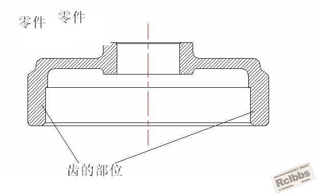

我们有一个零件是内齿轮,图纸要求是:齿面感应淬火47-55HRC,淬硬层(齿根部)1.2-2.0mm,齿的其他部位调质硬度240-300HB

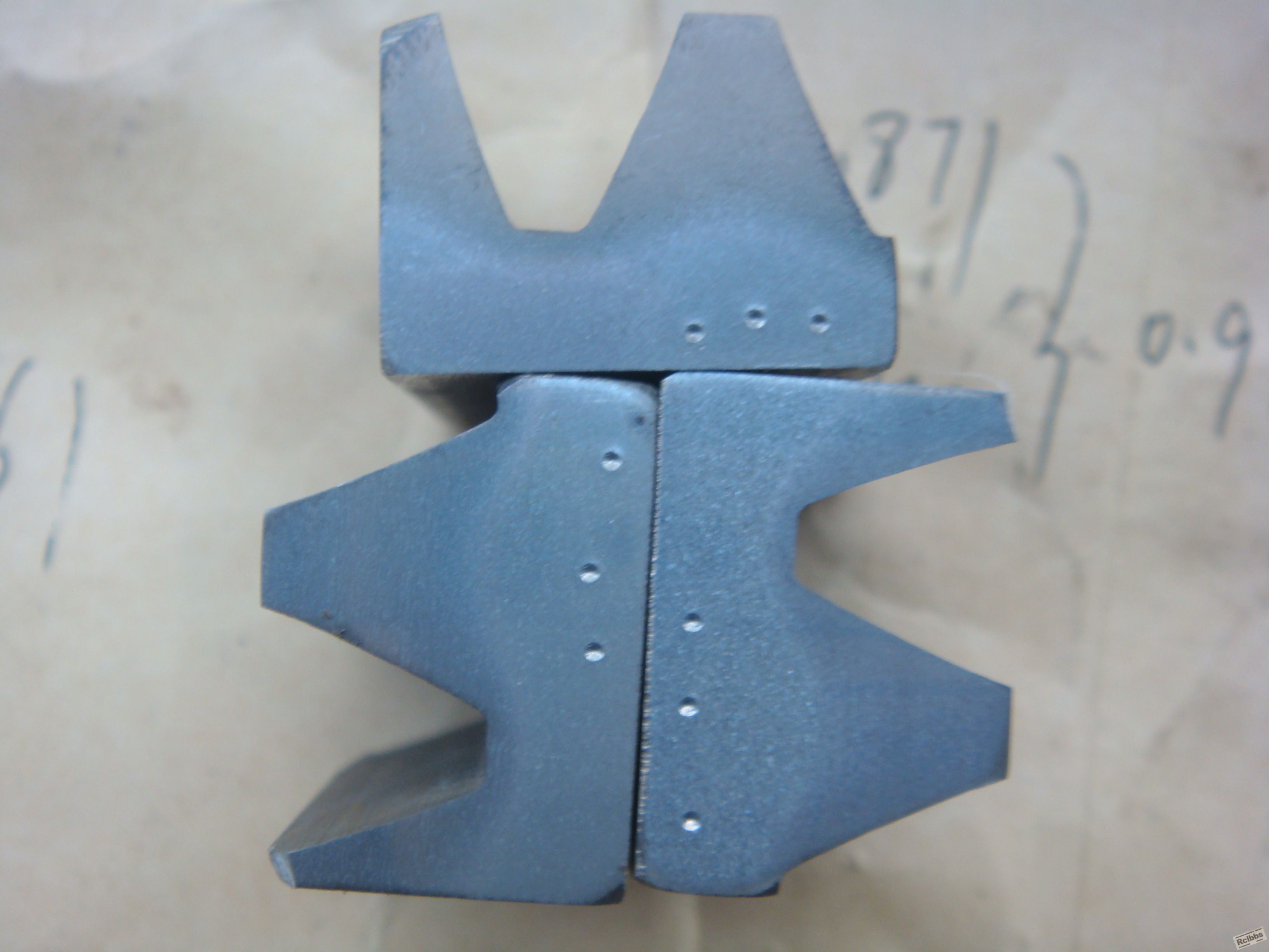

现在金相检验室的结果是:1        淬硬层深度:1.66mm
        表面硬度:52.7/53.0/52.2HRC
        调质硬度        :220/220/225HB
        调质组织级别:        7级
切割的好几个部位的齿,基本都是上述结果。
判断的结论是:调质硬度、调质组织级别不符合要求,其余项符合要求。感应淬火的表面硬度和金相都比较好。
零件的尺寸约为φ380*200

附金相图(不是太清楚)

7级的调质组织应该为 屈氏体+回火索氏体+铁素体,根本原因是冷却速度不够,可以适当提高淬火温度和保温时间,加强冷却介质冷速,加强搅拌,试试看

冷却速度不足,最好加搅拌。

调质组织要合格,至少得在1-4级,7级的铁素体就超标了。可以适当提高温度, 或者加大冷却速度
