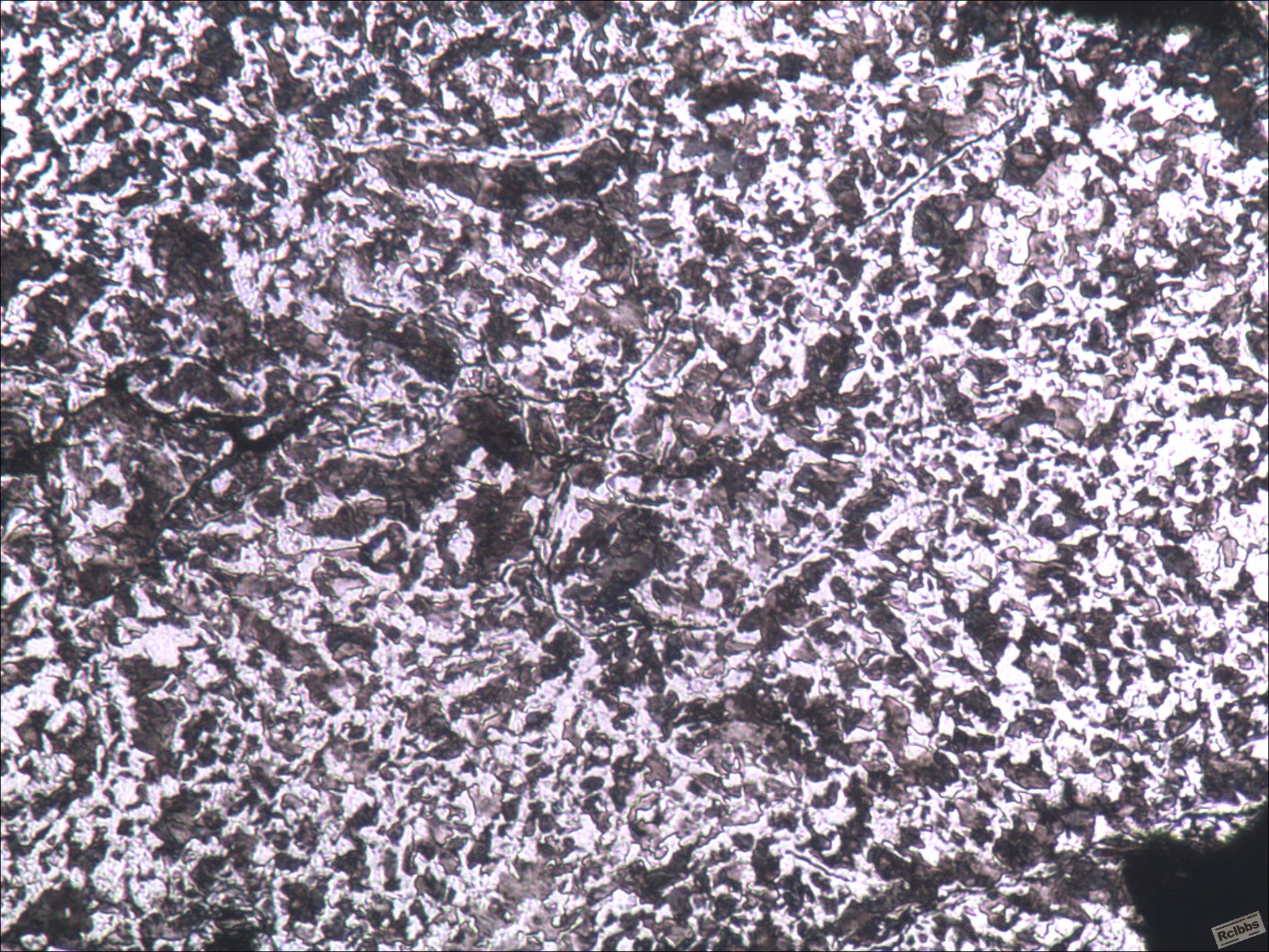

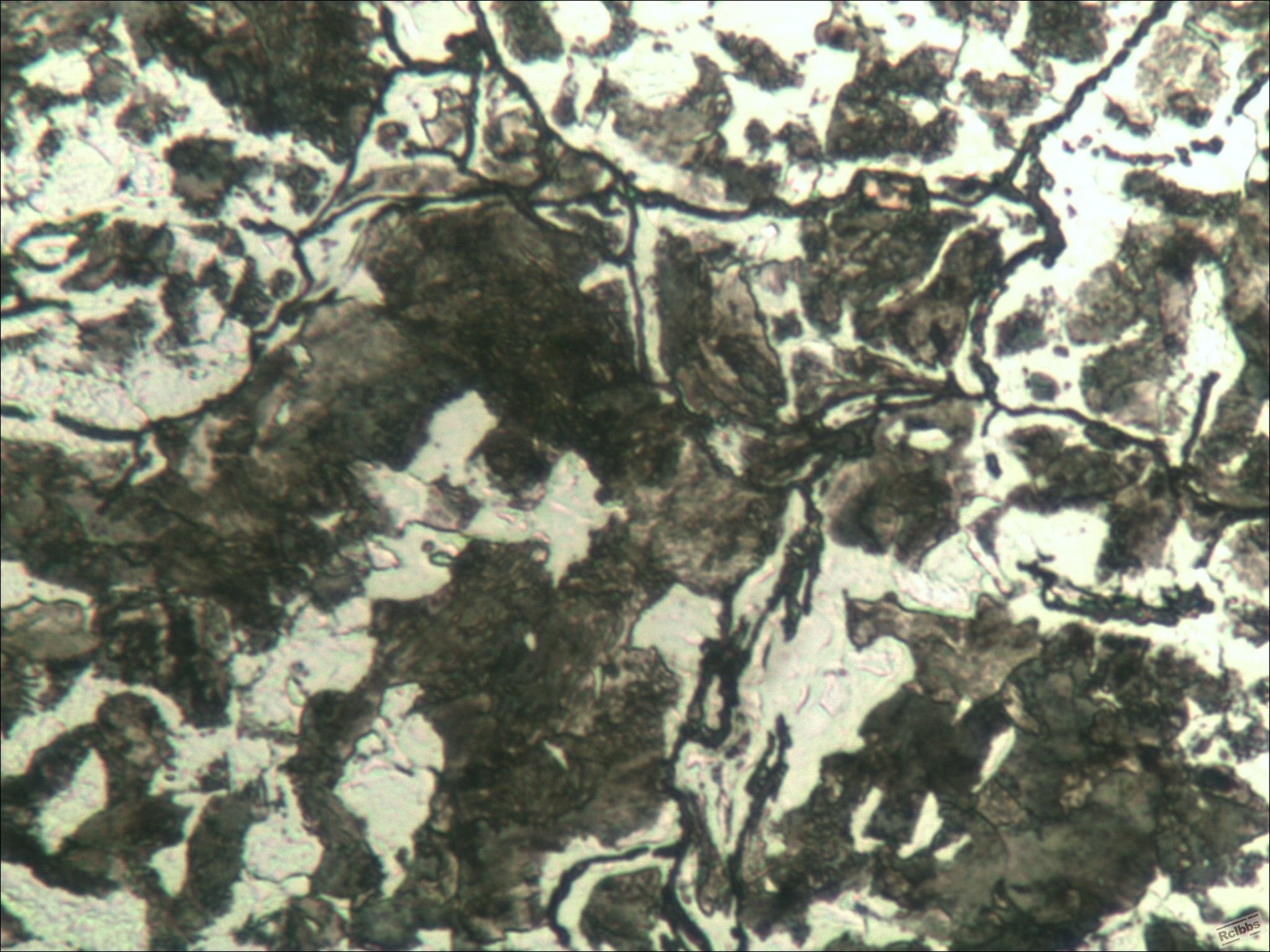

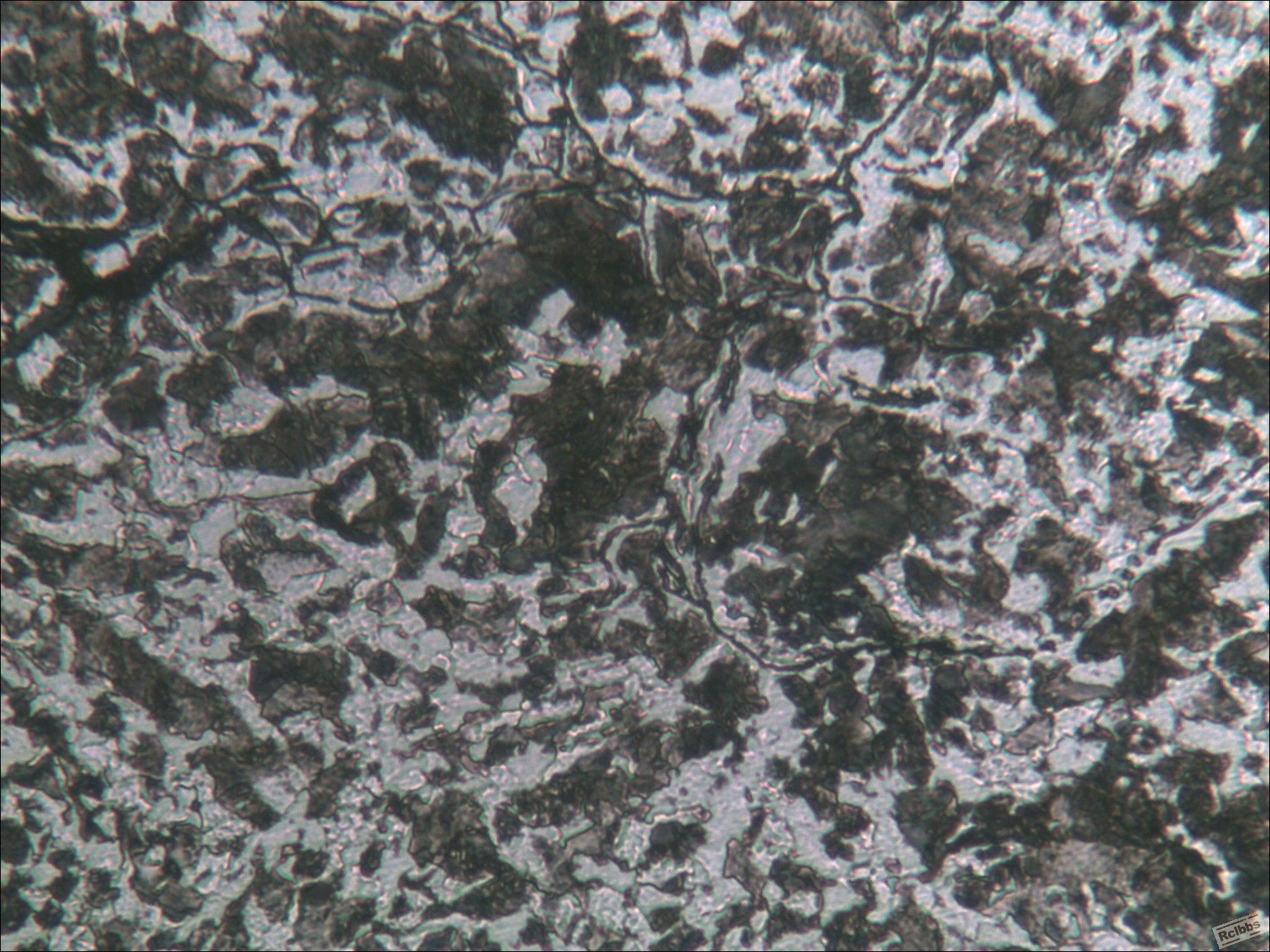

在生产20CrMnTi轴类零件时出现批量孔洞和裂纹,采用楔横轧生产,材料做过疏松没发现问题,具体楔横轧采用的工艺不太清楚。下面是正火后在零件中心所摄金相照片。请有类似经验的大大们帮忙分析下
 楼主| 发表于 2013-12-28 09:22:43 | 显示全部楼层
有说是轧制温度过高的,有同意的吗?怎么解释呢?

发表于 2013-12-28 09:46:56 | 显示全部楼层
轧制时,把表面轧到工件里面了,也就是折叠,组织与心部的不同,晶界有氧化。
签到天数: 30 天
发表于 2013-12-28 09:57:37 | 显示全部楼层
看起来到像是折叠,只是不知道楼上的解释是否为正解
 楼主| 发表于 2013-12-28 10:23:40 | 显示全部楼层
只是中心有空洞,表面没有的,怎么能是折叠呢
签到天数: 809 天
发表于 2013-12-28 10:36:16 | 显示全部楼层
如果在中心位置,可能与冶炼有关
