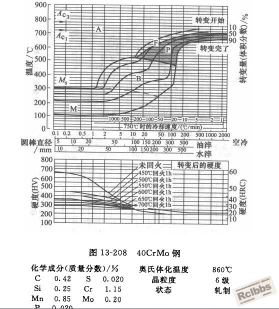

发表于 2014-1-5 08:19:35 | 显示全部楼层
hovely 发表于 2014-1-4 20:18
冷却不足当然可能产生析出铁素体,但是我认为楼主图中的铁素体是加热不充分产生的未溶铁素体。
图中有明 ...
我觉得冷却不足产生明显的贝氏体和一部分铁素体还是可能的。加热不足未奥氏体化的铁素体在金相照片上是怎么看出来的?

发表于 2014-1-5 17:32:36 | 显示全部楼层
op7962 发表于 2014-1-5 08:19
我觉得冷却不足产生明显的贝氏体和一部分铁素体还是可能的。加热不足未奥氏体化的铁素体在金相照片上是怎 ...
贝氏体是有可能和先析出的铁素体共同存在的,但是有先析出的铁素体,也应该有珠光体的存在,但是图片中并没有明显的铁素体存在。
我认为图片中的铁素体分为两部分,一个是未溶铁素体,一个是“贝氏组织铁素体”。
PS:你的CCT曲线出自哪里,能提供一下书名吗,我也有一本CCT合集,但是非常不清楚。

发表于 2014-1-6 13:13:20 | 显示全部楼层
hovely 发表于 2014-1-5 17:32
贝氏体是有可能和先析出的铁素体共同存在的,但是有先析出的铁素体,也应该有珠光体的存在,但是图片中并 ...
http://www.rclbbs.com/forum.php?mod=viewthread&tid=158360&extra=page%3D1  《现代热处理手册》 不错的一本书  优秀会员热处理操作工上传
