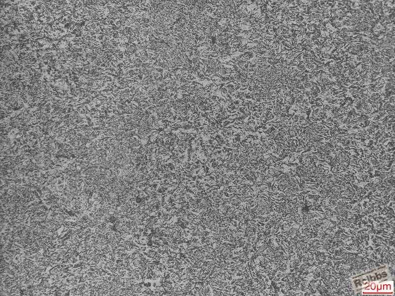

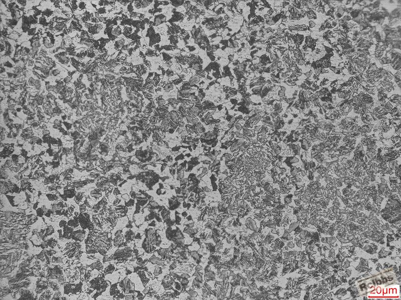

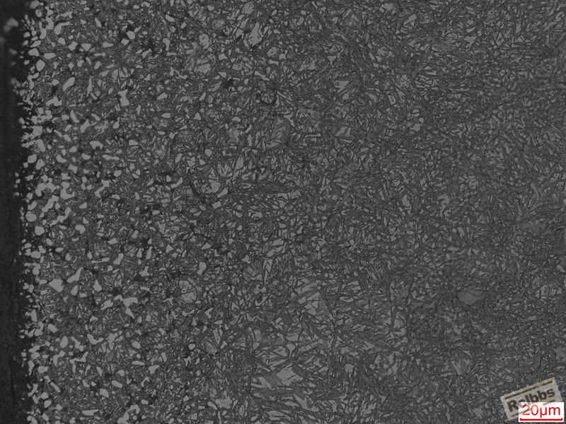

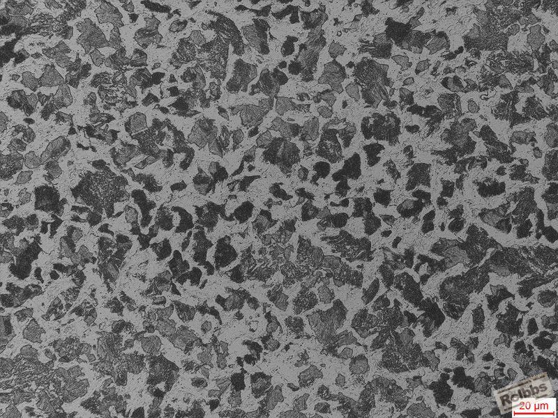

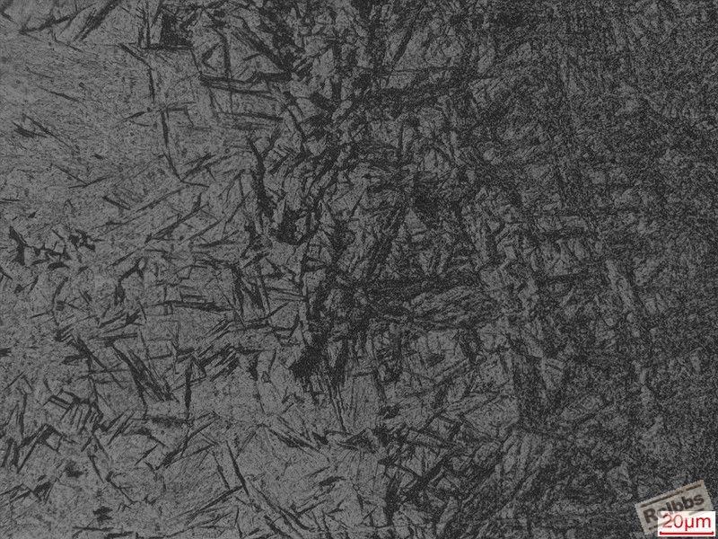

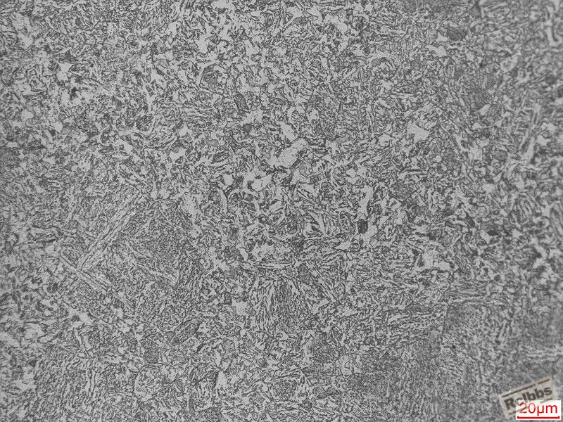

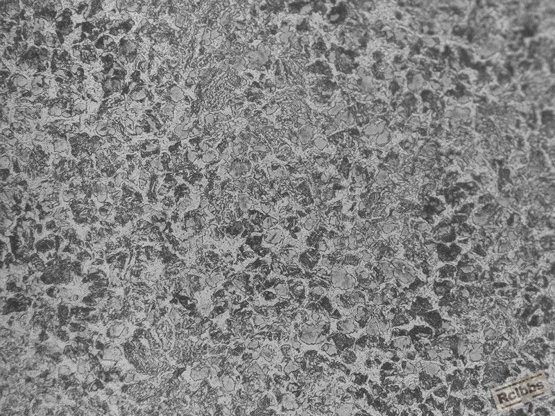

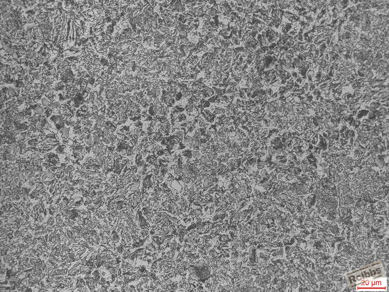

花键轴,轴颈约100mm,材质20CrMnTi,制得金相如下,500x,编号1-9表示从轴齿表面渗碳区至心部的组织,求助组织组成及组织形成原因。

900,6h-炉冷至850-淬火-低温回火。碳化物颗粒是否超标?第三张图片是什么组织?过渡区是粒贝吗?

发表于 2014-1-20 11:48:03 | 显示全部楼层
第三张是过渡区的半马氏体组织,芯部咋看着不像呢

发表于 2014-1-20 11:49:19 | 显示全部楼层
碳化物级别高,渗碳过程中碳势太高了
发表于 2014-1-20 12:48:37 | 显示全部楼层
这是井式炉做的吧,碳化物级别高,马氏体针粗大,过程控制得不好
发表于 2014-1-20 14:46:58 | 显示全部楼层
碳化物级别较高,残余奥氏体较多,马氏体针粗大。
渗碳过程碳势一定很高,且强渗时间较长。

 楼主| 发表于 2014-1-20 19:00:17 | 显示全部楼层
嗯,是的。马氏体、残奥大致可评判几级?

发表于 2014-1-20 23:29:02 | 显示全部楼层
超不超标要看你的客户要求了,我看5级的样子。
发表于 2014-1-27 14:32:20 | 显示全部楼层
xcmgeasia 发表于 2014-1-20 19:01
马氏体、残奥大致可评判几级?
按JB T 7710-95,大致为4级

发表于 2014-2-27 20:12:12 | 显示全部楼层
若执行QC/T262-1999标准,应该为4级的样子.
