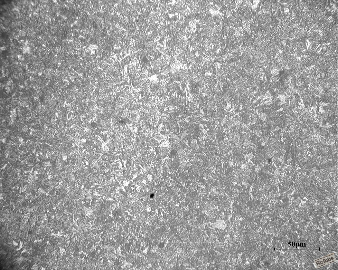

有两个20号钢试样,均为直径12mm,长15mm的圆棒试样,在920℃下保温15min后,分别在常温的水和油中进行10s的淬火处理,得到的组织分别为什么呢?请教各位了!
发表于 2014-1-19 19:32:58 | 显示全部楼层

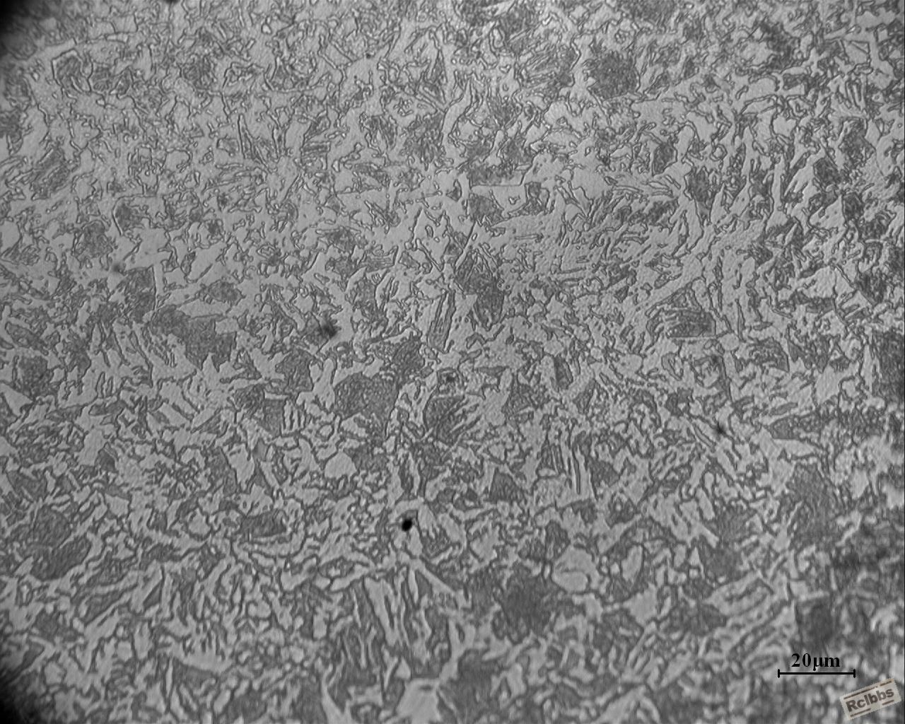

看起来第一幅图是马氏体+(残奥?),第二幅图是贝氏体+珠光体,坐等高水回答

应该是马氏体+铁素体,好像水淬的有点残余奥氏体。。。。

第二幅图,白色部分是不是全是铁素体
发表于 2014-1-20 09:56:32 | 显示全部楼层
像析出也像未容铁素体?

请问你拍的是什么部位?一是马氏体加铁素体,二是铁素体+上贝氏体+托氏体。

第一张图:马氏体+少量残余奥氏体(应该为水淬)
第二张图:贝氏体+屈氏体(应该为油淬)
