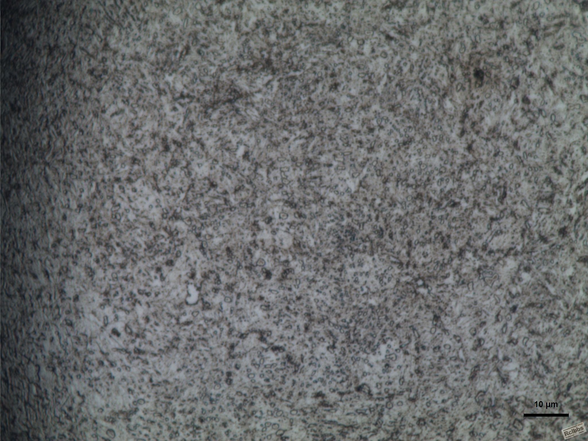

    用65Mn钢板采用网带炉+油粹火后,用井式炉按400度回火后,得到了下面的图片,请教各位前辈大侠,是啥组织??多谢

检查一下你是不是搞混样了,这个材料按你说的工艺不可能有这个组织

怎么象模具钢的金相组织

样品是没用混的,我直接从井式炉中取样进行的检测,请教下,图片中是啥组织

我猜测你的原材料是球化处理过的,该零件应该是冷加工成型件,所以加工前做过球化处理。冷加工后淬火回火,但是你加热温度或保温时间可能不是很高很长,大量的球状碳化物还保存了下来。我经常做65Mn淬火+中温回火的,因为我们主要是弹簧类,你这个腐蚀后颜色好浅,真不知硬度是多少。

看不清楚基底组织,但是看到有球化组织

  对,应该打下硬度,是不是加热时间短,零件堆在一起,没有加热透.

是的,您说的很对。原材料是65Mn冷轧板,原料组织要求是球化退火。零件是冷冲压成型后进行淬火。淬火后硬度≥62HRC,回火后硬度为40HRC。请问您提到的温度不高是指淬火温度还是回火温度?

你淬火后硬度大于62HRC吗?你这个残余碳化物有点多,所以淬火时加热的温度可能不高,或保温时间可能不是很长,所以未溶入的碳化物有点多。而且马氏体很细小,你难道没发现吗?我觉得这个碳化物残留的稍微多了一点,说明奥氏体含碳量不是很高,但是你淬火后硬度既然达到了62HRC,那我就不好说了。或许这样的残余碳化物合格吧。

是的,淬火硬度采用洛氏硬度计检测宏观硬度是≥62HRC,但在您分析的提醒下,我重新做了淬火、回火的产品不同部位的金相。结果和您的分析是一致的。产品不同部位的金相有区别,淬火是炉温可能存在温度不一致,实际的淬火温度不足的问题。因现在临近春节,生产已开始降温停炉。故节后会安排对淬火炉进行检修并检定淬火温度情况。在此多谢您的指点,顺祝您春节快乐!万事如意!
