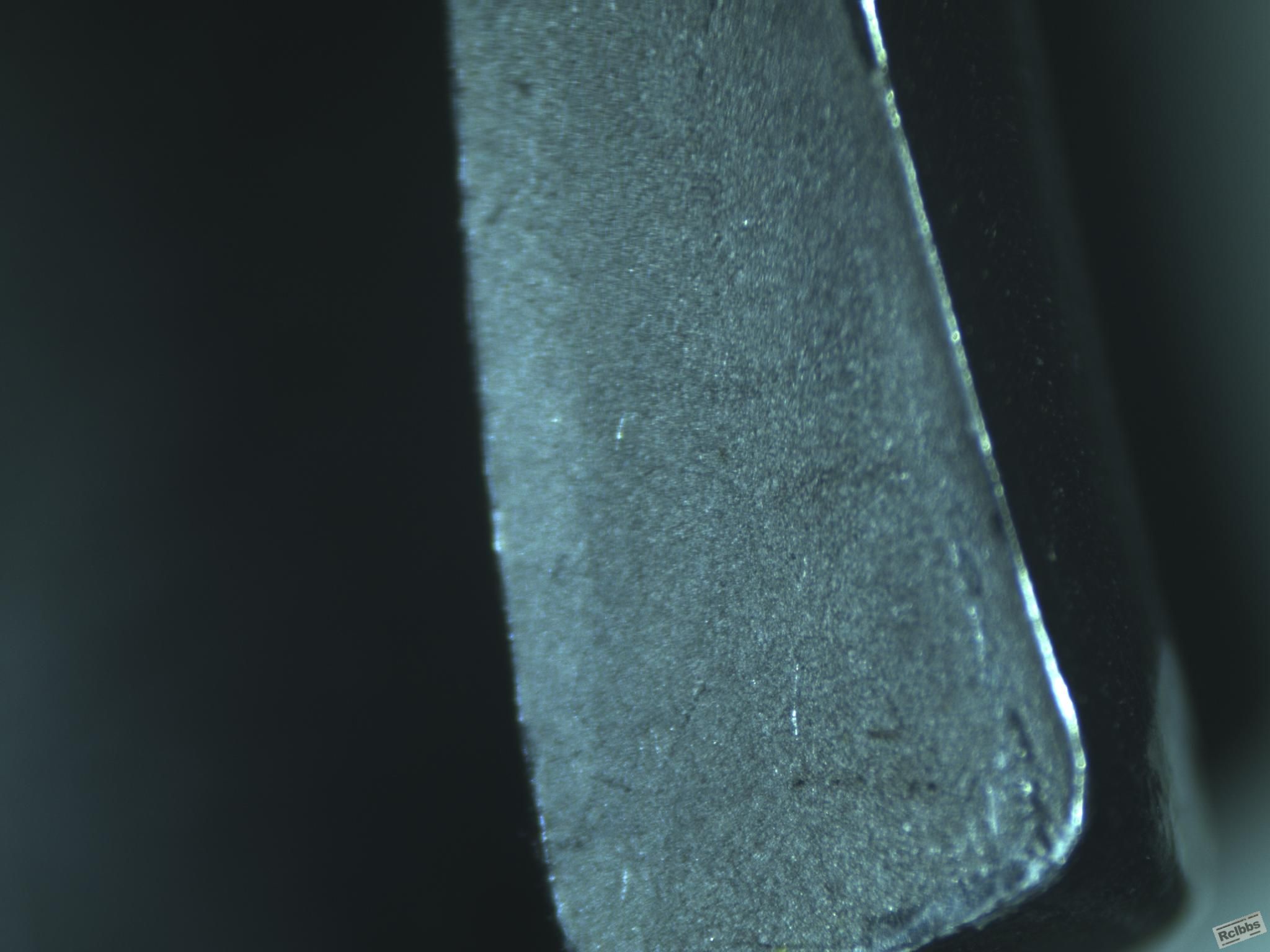

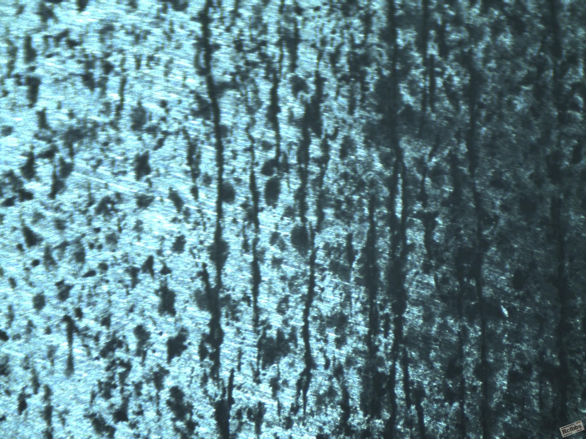

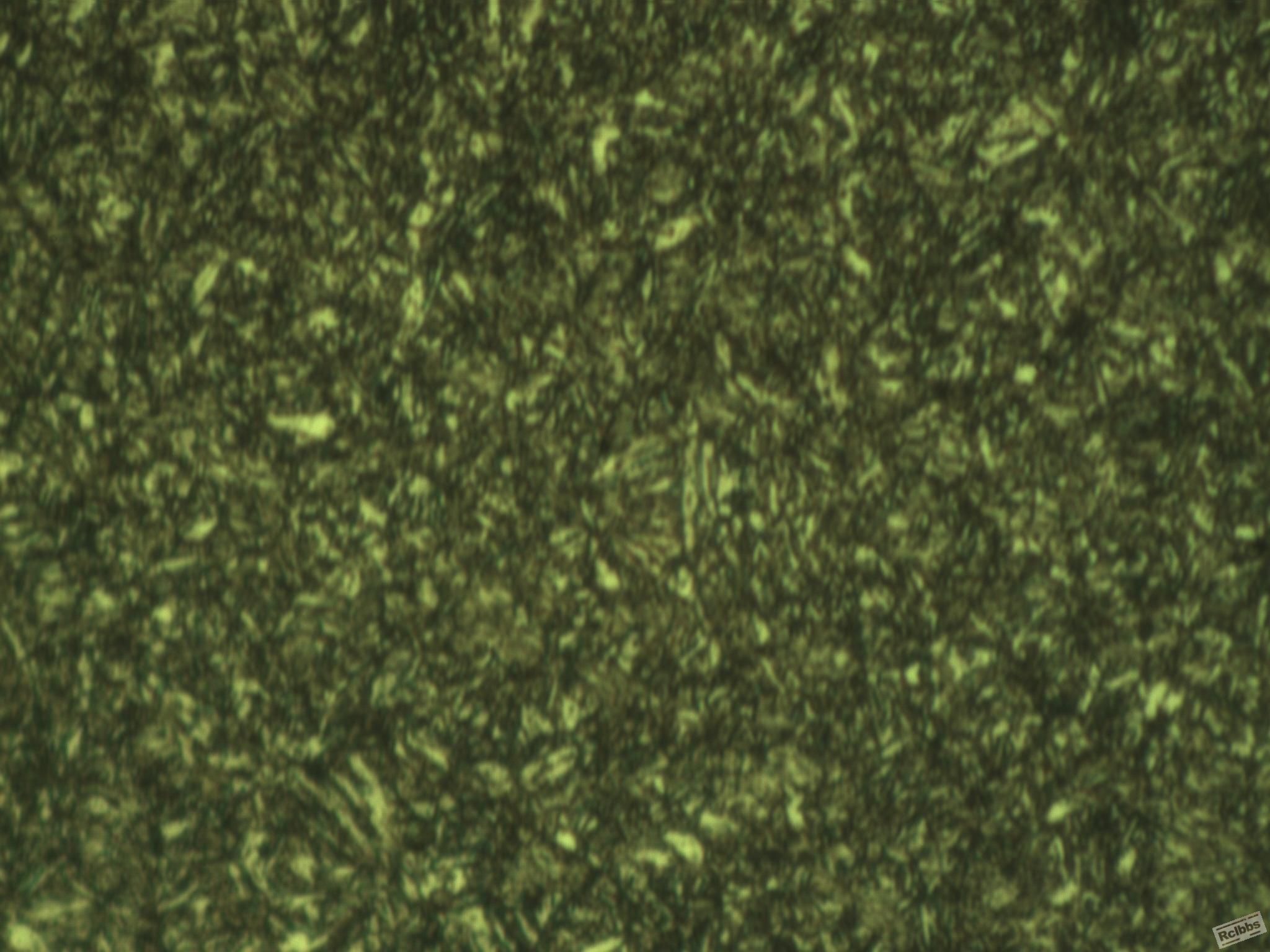

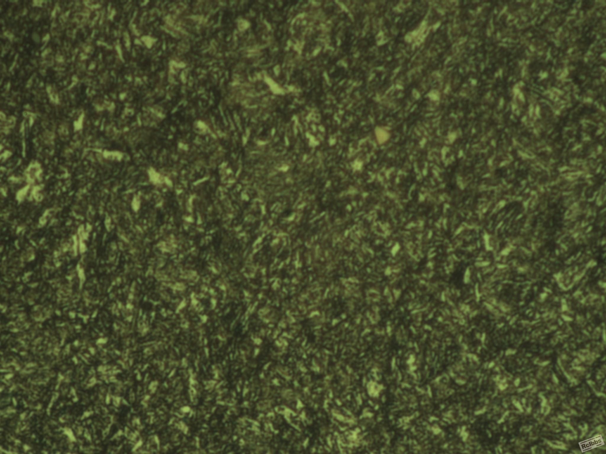

求50CrVA,真空保碳淬火,看看这个一般是什么组织,怎么判断组织好坏?

50CrVA弹簧钢,冷弯成蛇形。弯曲部分易断裂!

图片照的不清晰呀。。。。。。最好,重照一下,并低倍加高倍一同,怎么样?

从照片上你做的还可以的,残奥也不是太多!关键你真空渗碳可以避免表面生成托氏体

组织基本上还可以!不过LZ拍的照片是同一位置的照片,应该用整个截面组织整体评价!

谢谢各位,对于国产显微镜1000x的效果只有这样了。
麻烦各位帮忙看一下断裂的原因。

断裂原因分析光提供金相组织是不够的,还要提供化学成分分析结果以及生产工艺等,才能进行原因综合分析。

金相组织上没有什么问题,马氏体+残奥+极少数自由铁素体。

不是很懂,请问这是什么马氏体?
