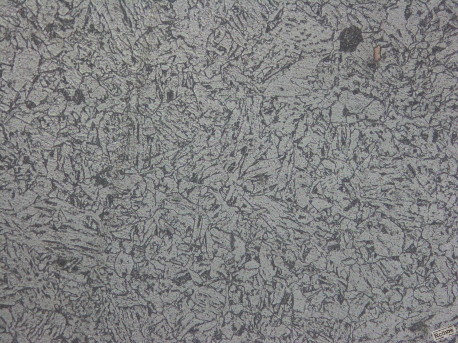

这是进口的铸钢件,有合金元素,不过碳当量接近45钢
发表于 2014-1-23 08:37:10 | 显示全部楼层

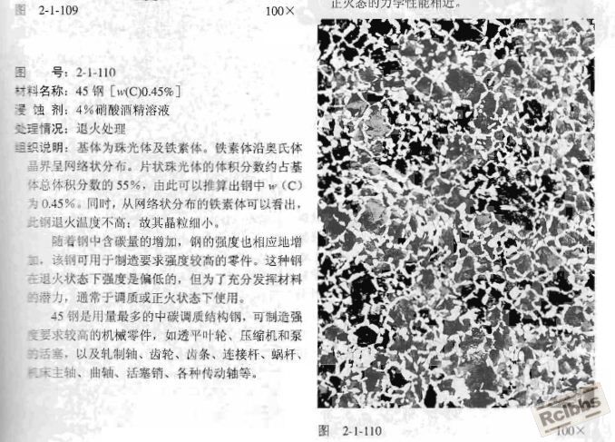

两种可能:一,取样部位在表层,为脱碳组织;二,不是45钢,见附件中的45钢球化退火照片。

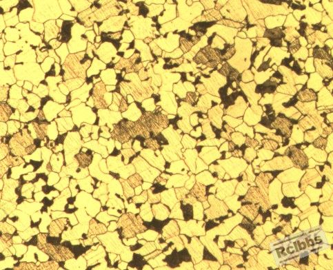

楼主,首先要查验材质,然后再看金相是否脱碳,然后看看组织状态尽量多看几个作个比较吧。我这有张图片你可以看一下的,45#  30*5.5的钢管,正火。

像20钢见附件,正火处理

晶界大块状碳化物,且在局部晶界位置有片状珠光体。球化温度过高或者时间较长,碳化物溶解较多,冷却时碳化物长大明显,局部形成片层!

非完全退火状态,球化珠光体组织,是低碳钢。
发表于 2014-1-24 11:07:31 | 显示全部楼层
碳化物沿晶界析出,退火温度过高。

金属金相图谱上没有这种形态的。看一下45钢退火态的照片。

珠光体也太少了吧,不是45钢
发表于 2014-1-24 15:42:30 | 显示全部楼层
是正常的45钢退火组织,不知此材料用在什么工件上?

很有可能如您所说的,还是认同您的观点。这个楼主应该能证实一下是否取样在脱碳位置?
