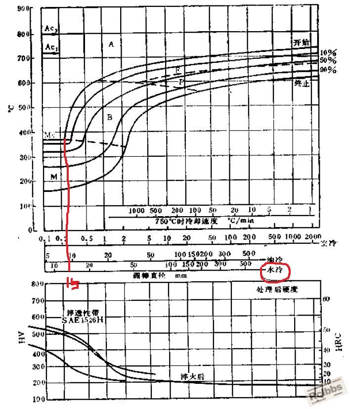

[求助] 请帮吗分析一下组织,谢谢大家!

  870 奥 氏 体 化 :
签到天数: 26 天
发表于 2014-1-26 20:57:52 | 显示全部楼层
确实有上贝氏体呀,有先共析铁素体,冷却速度慢了

发表于 2014-1-26 21:02:27 | 显示全部楼层
保温温度过高存在过热组织

雨杨 发表于 2014-1-26 09:42
取样位置是心部,金相也是30mm厚的中心区域组织!
与我预计的一致。受淬透性和实际淬透深度的限制,厚壁件心部组织差可以说是正常的。

发表于 2014-1-26 22:57:50 | 显示全部楼层
存在魏氏体,过热组织。零件淬火前有锻造工序么?

 楼主| 发表于 2014-1-27 08:27:54 | 显示全部楼层
没有,是热轧钢板,金相组织是铁素体+珠光体,比较均匀,
发表于 2014-1-27 16:04:51 | 显示全部楼层
30Mn淬火温度不用那么高吧?
从图片看,晶粒有些粗大。个人认为,是淬火温度偏高加上冷速不够双重因素作用的结果。

 楼主| 发表于 2014-2-10 08:35:00 | 显示全部楼层
xiaozhou 发表于 2014-1-27 16:04
30Mn淬火温度不用那么高吧?
从图片看,晶粒有些粗大。个人认为,是淬火温度偏高加上冷速不够双重因素作用 ...
谢谢,可是我们有做了一炉保温时间延长10min,像刺状的铁素体就减少好多!
发表于 2014-2-10 09:18:44 | 显示全部楼层
刺状的不是贝氏体吗?
